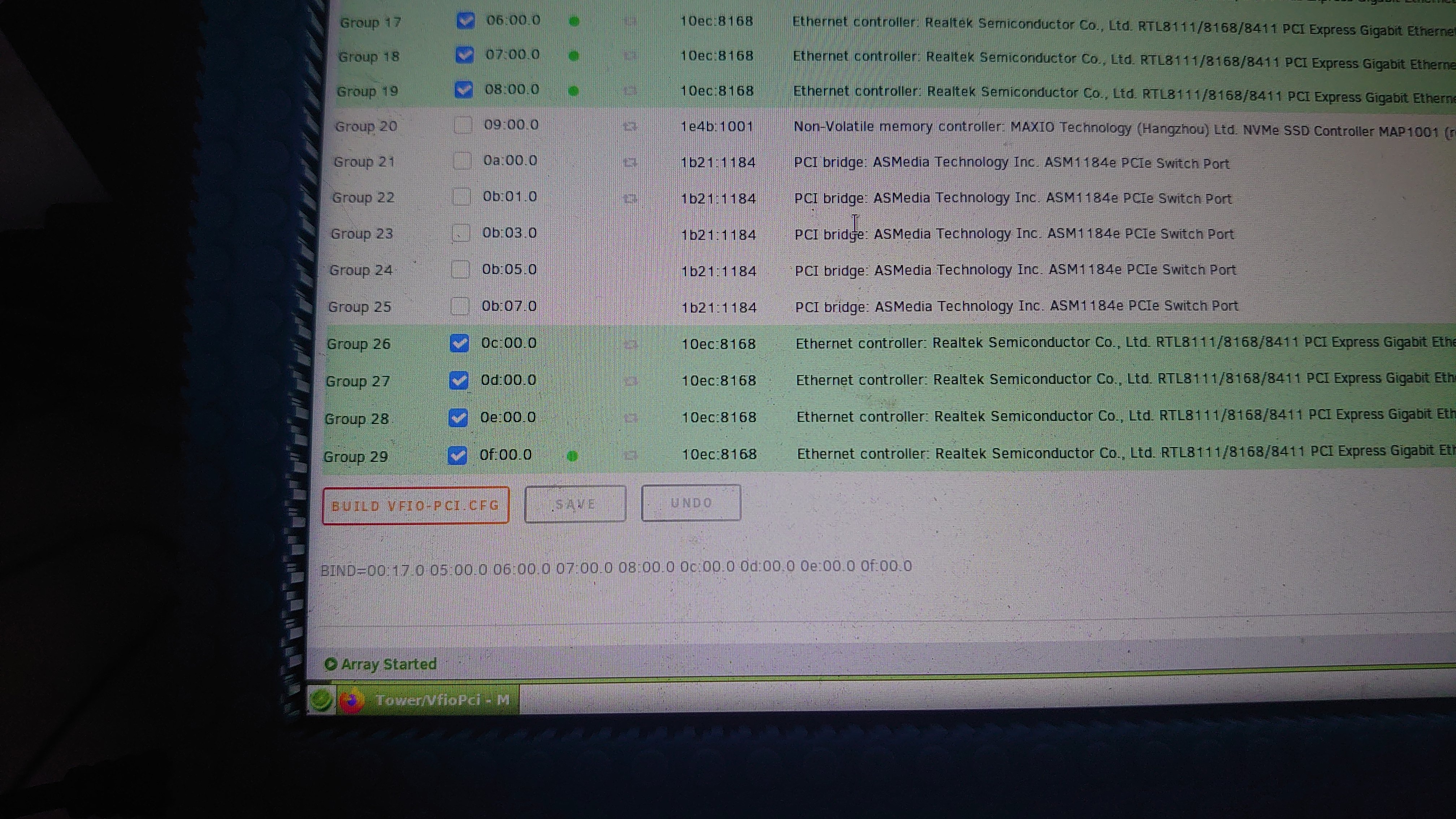

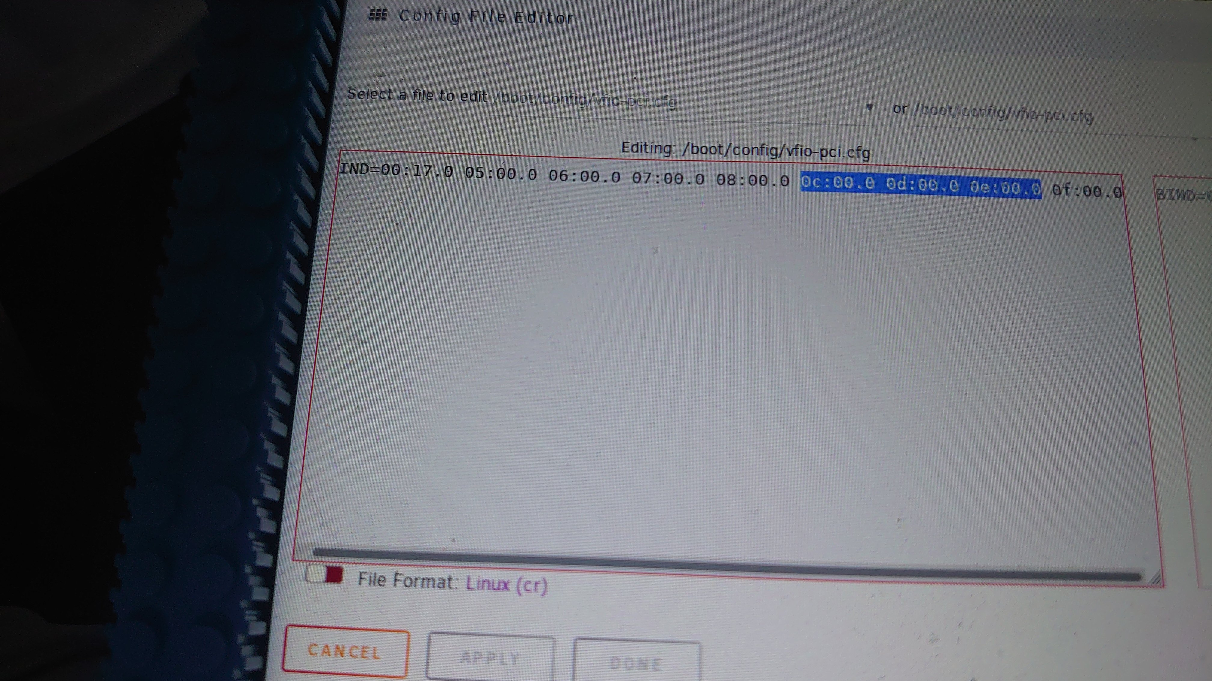

August 23, 20215 yr 当前版本为6.8.3,有两张4口rtl8111g的pcie网卡,直通正常,当更新到6.9.2(系统在线更新或者重新写入u盘)之后,原本直通的八个网口就只能直通五个,第一张网卡,四个全部直通的,另一张只能直通一个,工具内现在是已经直通了的,但是页面内绿色圈圈并没有亮起,如图所示, 通过备份下来的压缩包恢复到6.8.3之后一切正常。 希望提供一些解决方案。

August 26, 20215 yr 卸载6.83的vfio插件,6.9X开始是集成在unraid~工具~系统设备里面的,然后重启,重新设置分组。 Ps:建议在升级到6.9之前,先将各docker和vms网口占用释放。
August 26, 20215 yr Author 6 hours ago, lyqalex said: 卸载6.83的vfio插件,6.9X开始是集成在unraid~工具~系统设备里面的,然后重启,重新设置分组。 Ps:建议在升级到6.9之前,先将各docker和vms网口占用释放。 升级6.9之前把直通全部关闭了,vm里面的勾选也取消了。升级到6.9之后,重新直通问题依然存在
August 26, 20215 yr Author 6 hours ago, lyqalex said: 卸载6.83的vfio插件,6.9X开始是集成在unraid~工具~系统设备里面的,然后重启,重新设置分组。 Ps:建议在升级到6.9之前,先将各docker和vms网口占用释放。 奇怪的是,我把可以直通的网口全部取消, 掉,然后直通这几个不能直通的网口。依然能成功。要是把那几个一起直通就不行。
August 28, 20215 yr Author On 8/27/2021 at 12:44 AM, lyqalex said: 去unraid~设置~网络设置把unraid系统认出的网口理一下,删除掉直通的端口。 依然没解决,我甚至尝试过使用新的优盘,以及把原有的硬盘全部拆下来,然后拔掉所有网口使用的网线拔掉,此时它就相当于是全新的系统了,依然会有这个问题。我现在怀疑是这个网卡的兼容性问题
August 30, 20215 yr Author 39 minutes ago, jinlife said: 这个vfio插件好像跟6.9系统自带的有冲突,我严重的时候连系统都进不去。只有在U盘把vfio插件删得很干净才行。 还是不行,我试过使用全新u盘全新安装,依然不行,只能怀疑硬件问题
