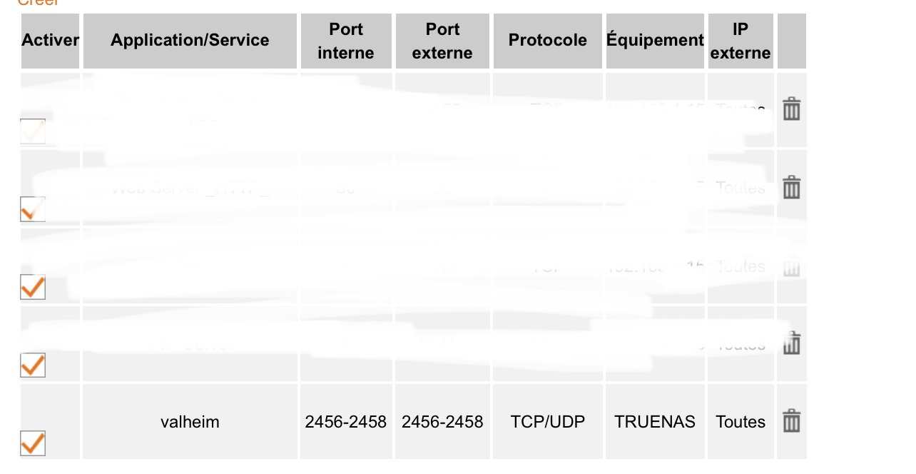

October 25, 20215 yr Bonjour à tous, je me suis lancé dans l’installation d’un serveur Valheim sur mon NAS tournant sous unraid. J’ai suivi le tuto a la lettre, ouvert les ports concernés sur ma Livebox (2456-2458) mais rien y faire je n’arrive pas à me connecter à distance mais en local à partir de l’ip 192.168… parfaitement ! Une idée ? merci d’avance pour vos réponses !

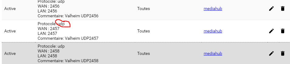

October 25, 20215 yr Pour le docker en lui même, rien d'extra ordinaire je pense : Est-ce que tu as bien mis : Sinon, sur my Freebox Revolution, j'ai juste ajouté ces règles NAT : Est-ce que Orange autorise à ouvrir ces ports à l'extérieur par contre ? ?

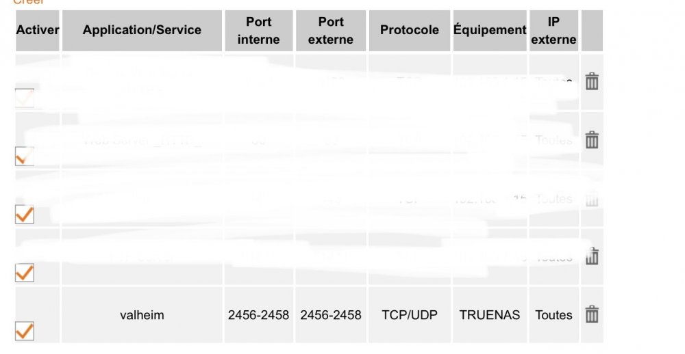

October 26, 20215 yr Author Merci a tous de vos réponses. Je n’ai pas encore pu le faire, je teste ça ce soir ! J’étais en mode « bru » d’après le tuto… on verra bien en mettant « bridge » edit : voilà comment j’ai ouvert sur ma Livebox. (J’étais sous TrueNAS auparavant d’où le nom de l’équipement) Edited October 26, 20215 yr by Erron Ajout de photo
October 27, 20215 yr Author Je reviens vers vous ! J’ai passer en bridge et depuis tout fonctionne parfaitement ! A croire que le tuto présent ne fonctionne pas pour moi…. Le principal c’est que ça marche merci à vous deux !!!
