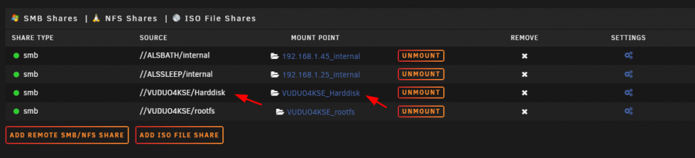

erster Schritt wäre, dein NAS per unassigned devices einzubinden, dann hast du remote shares in unraid

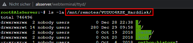

Beispiel hier eines eingebundenen Shares
diese ist jetzt unter /mnt/remotes/... in unraid verfügbar

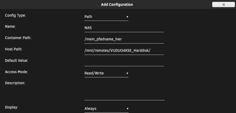

im Plex Docker dann als Pfad eintragen, Beispiel
in Plex ist dann dein NAS mit den Daten unter /mein_pfadname_hier einzubinden
