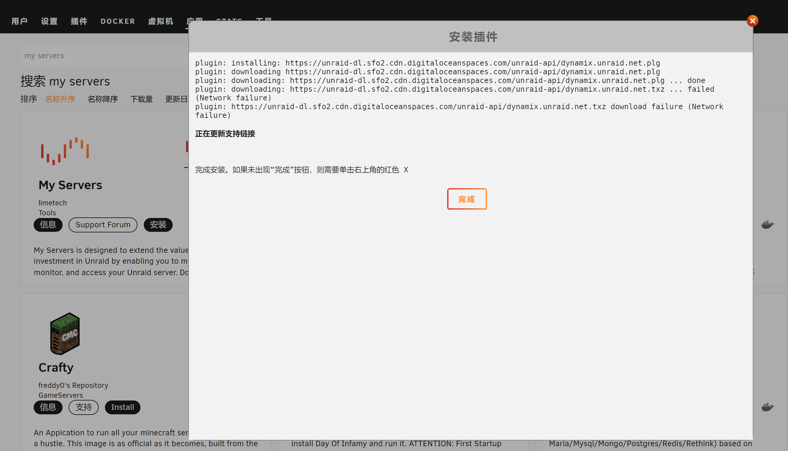

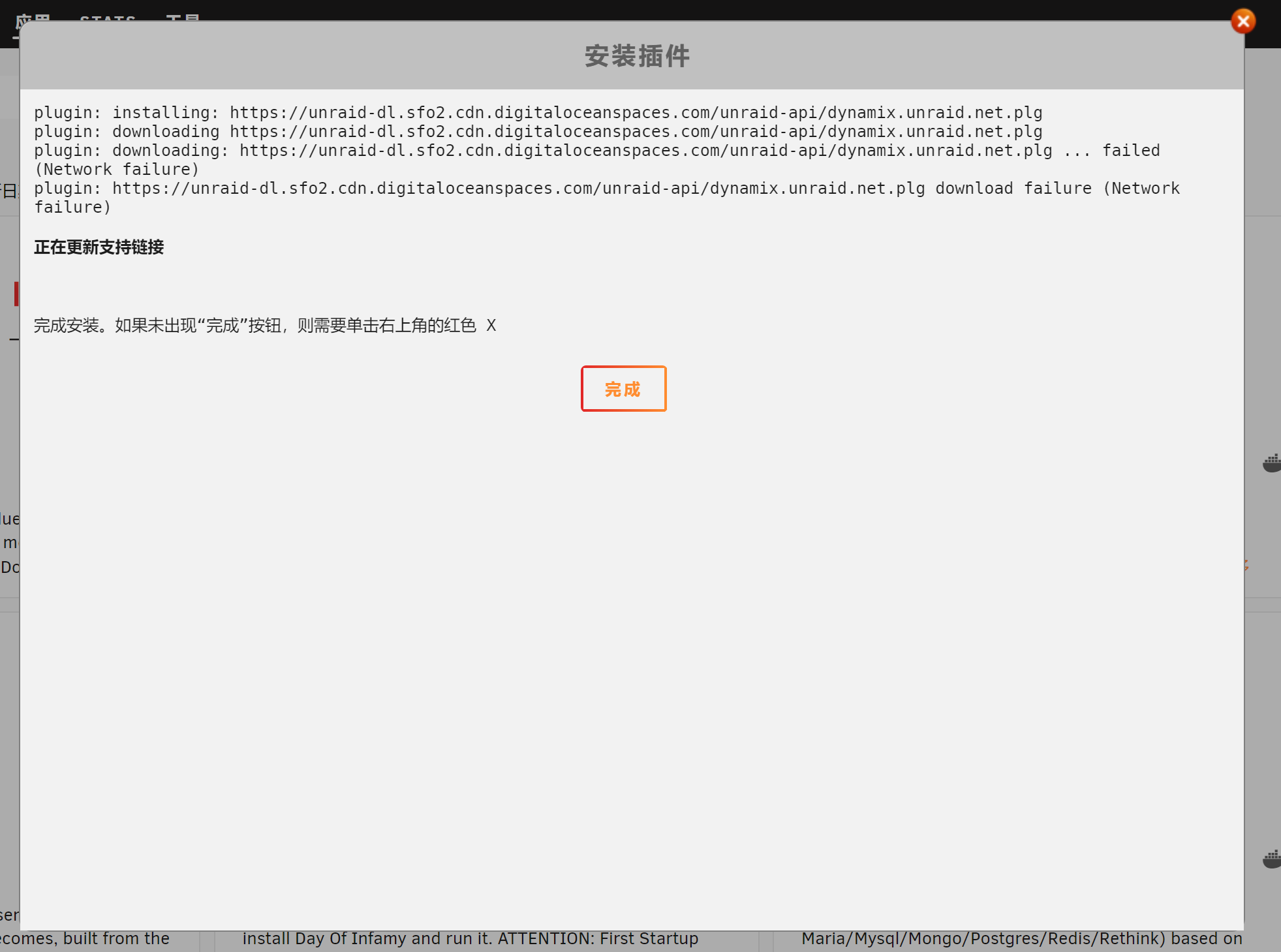

my servers 这个插件老是安装失败
请问如何解决,我是PRO 版本

安装其他都没有问题
看情况应该是网络问题,多数是科学上网连接不畅,如果其他插件安装没有问题,可以等等其他时间安装这个插件。

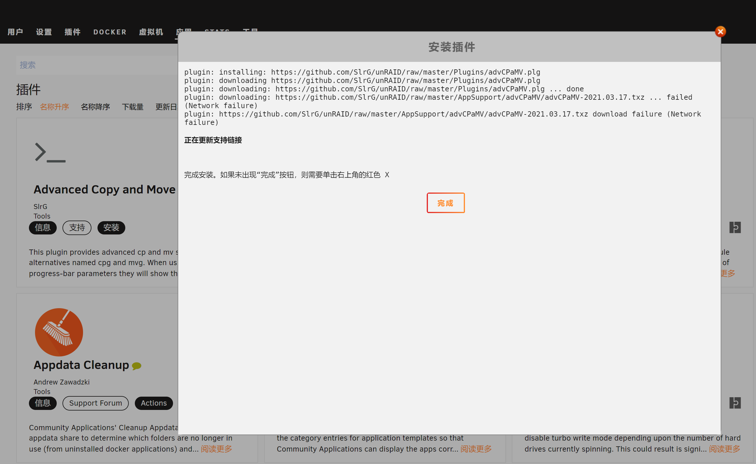

我已经试过很多次了,只有这一个插件无法安装~~
发现不是其他插件都用不了了, ,,无法安装,

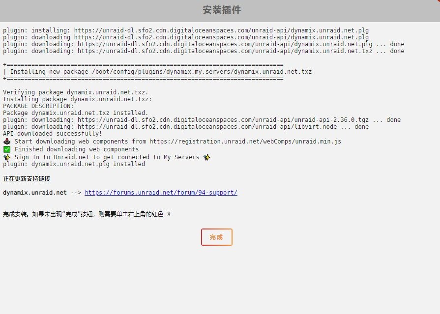

我刚测试了安装这个插件,可以安装。重启一下你的科学上网。
重新试了下, 重安装应用市场,其他插件和docker都可以正常安装了, 就是这个my servers 无法安装

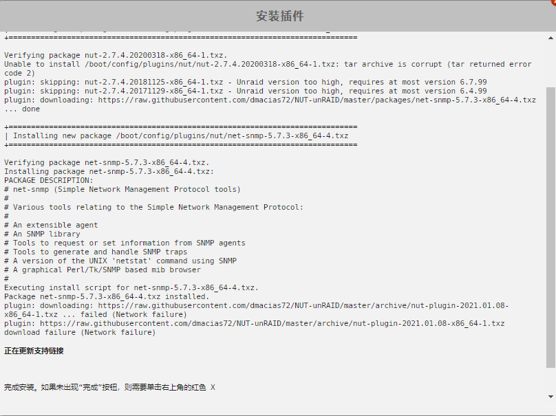

我又重试了下, 发现其他插件有时候可以安装成功,有时候又不行
这是科学上网状态不稳定,要检查一下原因。
找到原因了, 是digitaloceanspaces.com这个地址无法解析, 加到科学上网就可以了~
