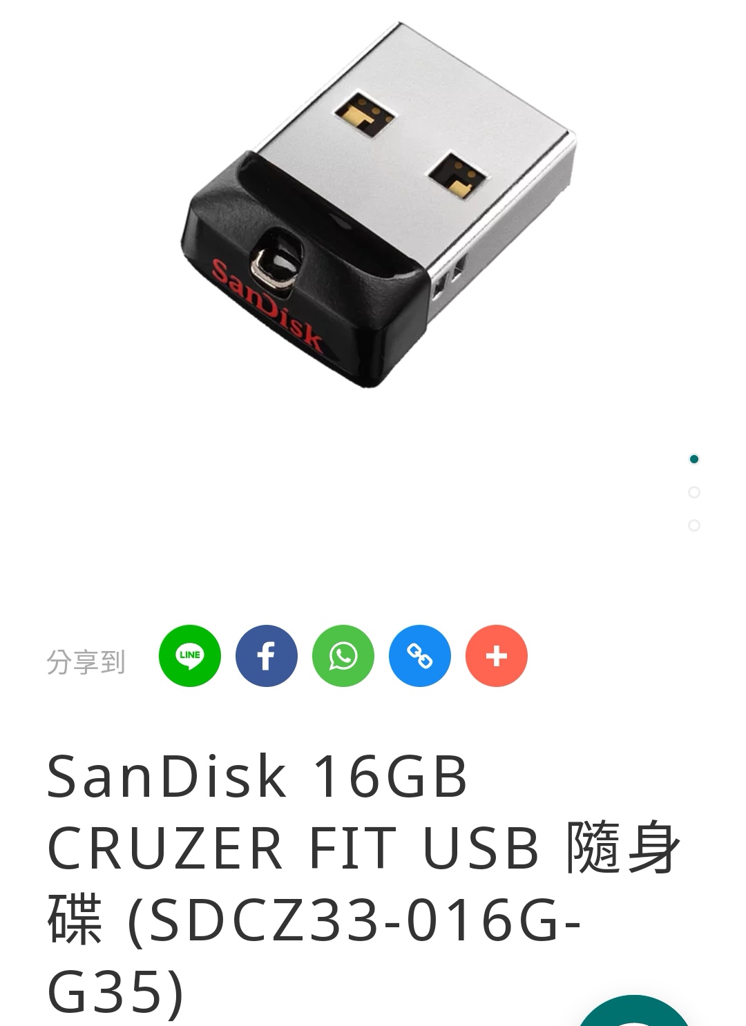

最近换了u盘,暂时还没问题。我先买了三个闪迪的酷豆,没法识别guid,垃圾闪迪。现在的u盘测试过启动,不需要换usb能正常引导(之前的也是闪迪,再说一遍垃圾闪迪)。但是文件丢失的原因还是不清楚。暂时怀疑是影音媒体误操作等等导致的,因为如果是我误删除的话,按理来说整个文件夹都应该丢失。但是奇怪的是只丢失了文件夹底层的影音。所以我和我朋友怀疑应该是plex或者jellyfin什么原因导致的删除了媒体库,当天plex突然提示我文件无权限。然后我去查看就发现媒体文件都没了。

你說的[闪迪的酷豆]是圖中的SanDisk 16G Curzer Fit USB2.0嗎?這是Uraid官方推薦的,我也買了好幾個做測試,沒1個有讀不出guid的問題。如果連sandisk都靠不住,就不知道可以用甚麼了。你肯定自己買了正貨嗎?
