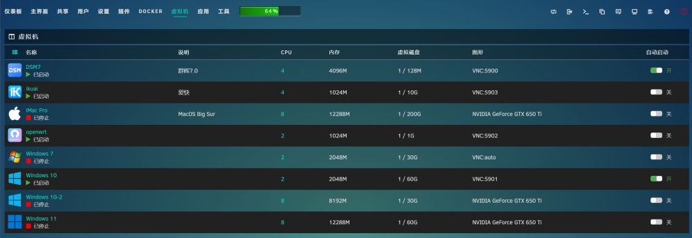

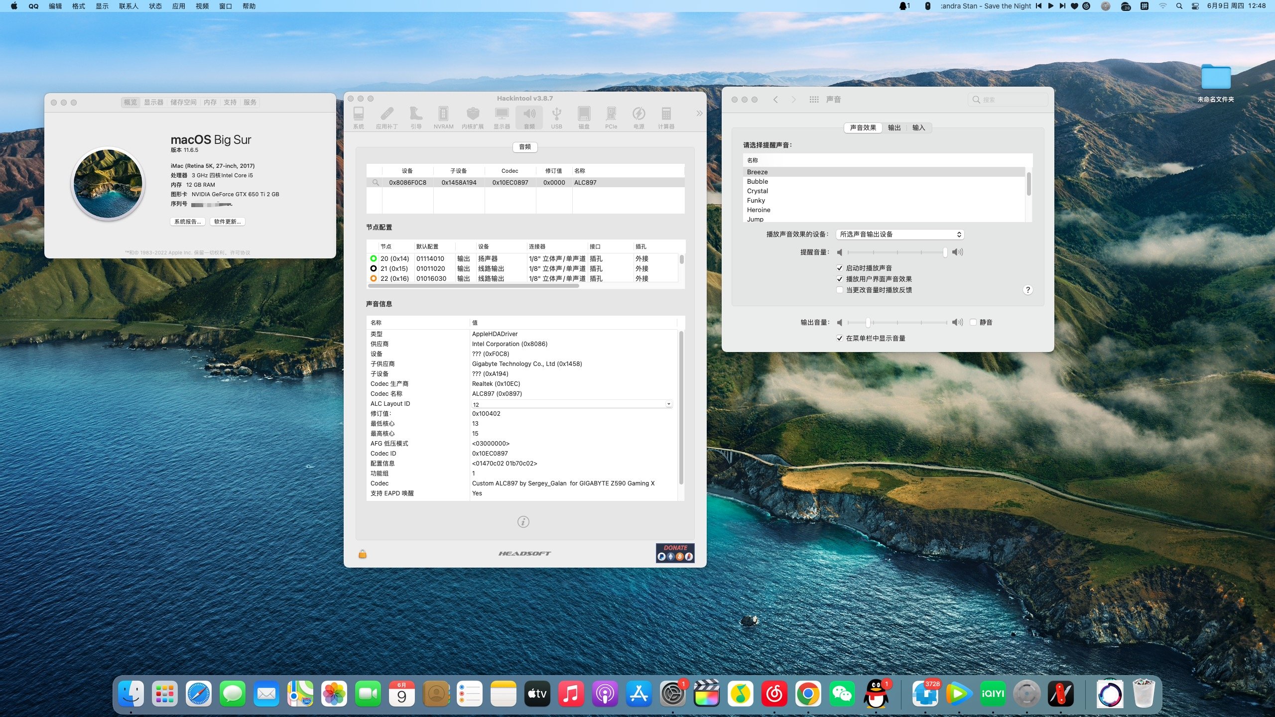

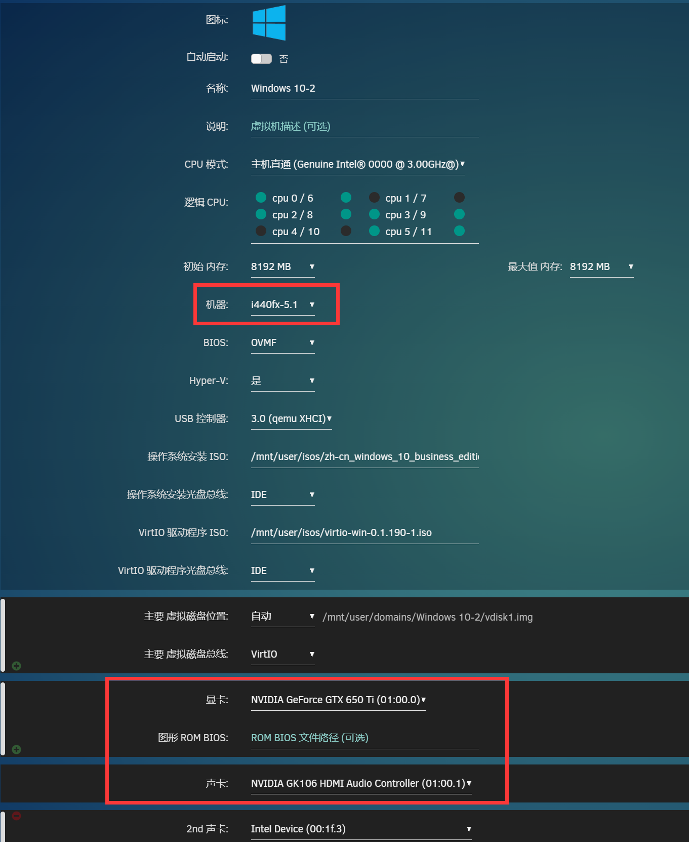

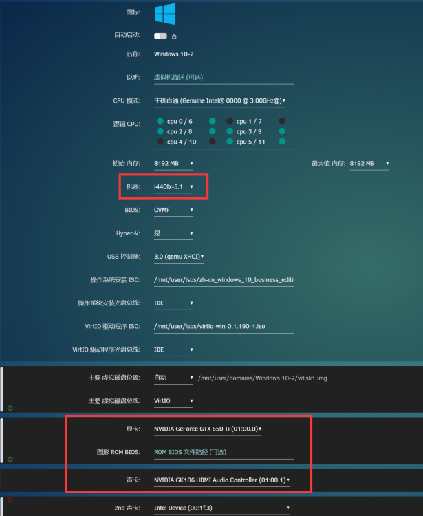

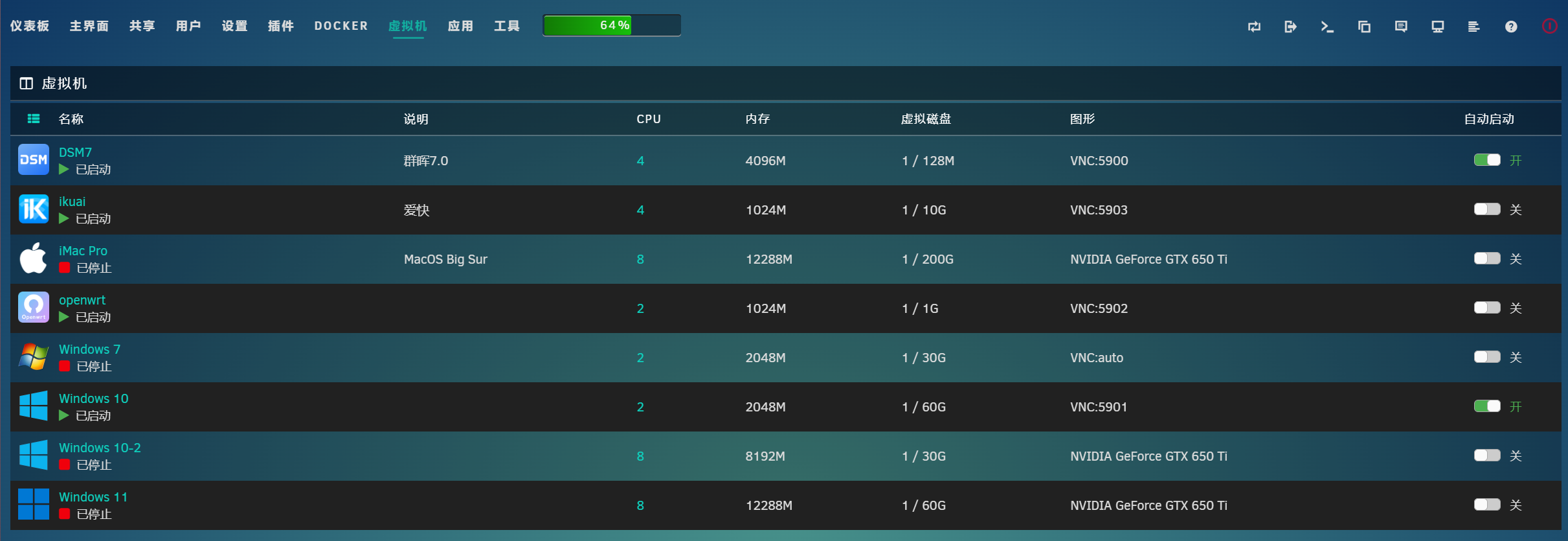

得到解决了吗  你的问题非常简单,上面的步骤没错。但是有一个重点你忽略了😁
GT710 不仅能在WIN下做直通,黑苹果也是免驱的,板载声卡也能一起直通使用。
我的是650TI  GK106核心,同型号主板,只是不同品牌
另外机型型号Q35和1440没区别,都可以做独显直通。20220609190759.thumb.png.ed2c4658db247a371277ca971b955cee.png20220609124911.thumb.jpg.078d94f58f849b8cb623d859e7bc50d5.jpg20220609190849.thumb.png.96af2bc99ef16fb38a5e331b7610db30.png
