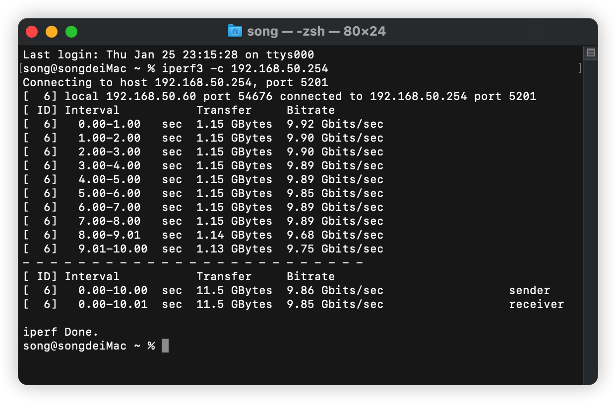

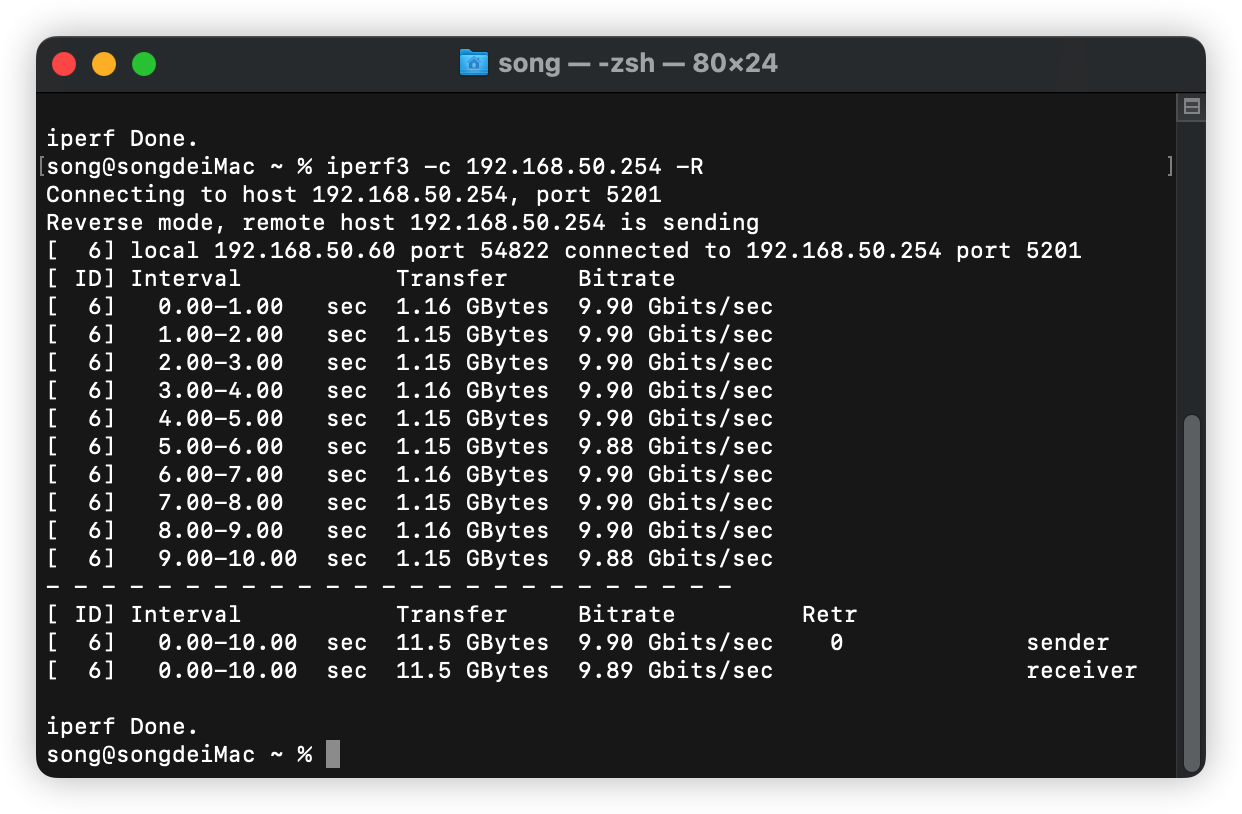

  7. 实际上iperf3测速是能跑满的,只是拷贝文件到缓存设备的时候只有5g,如果pcie或者其他原因的话,iperf3测速不会满速的

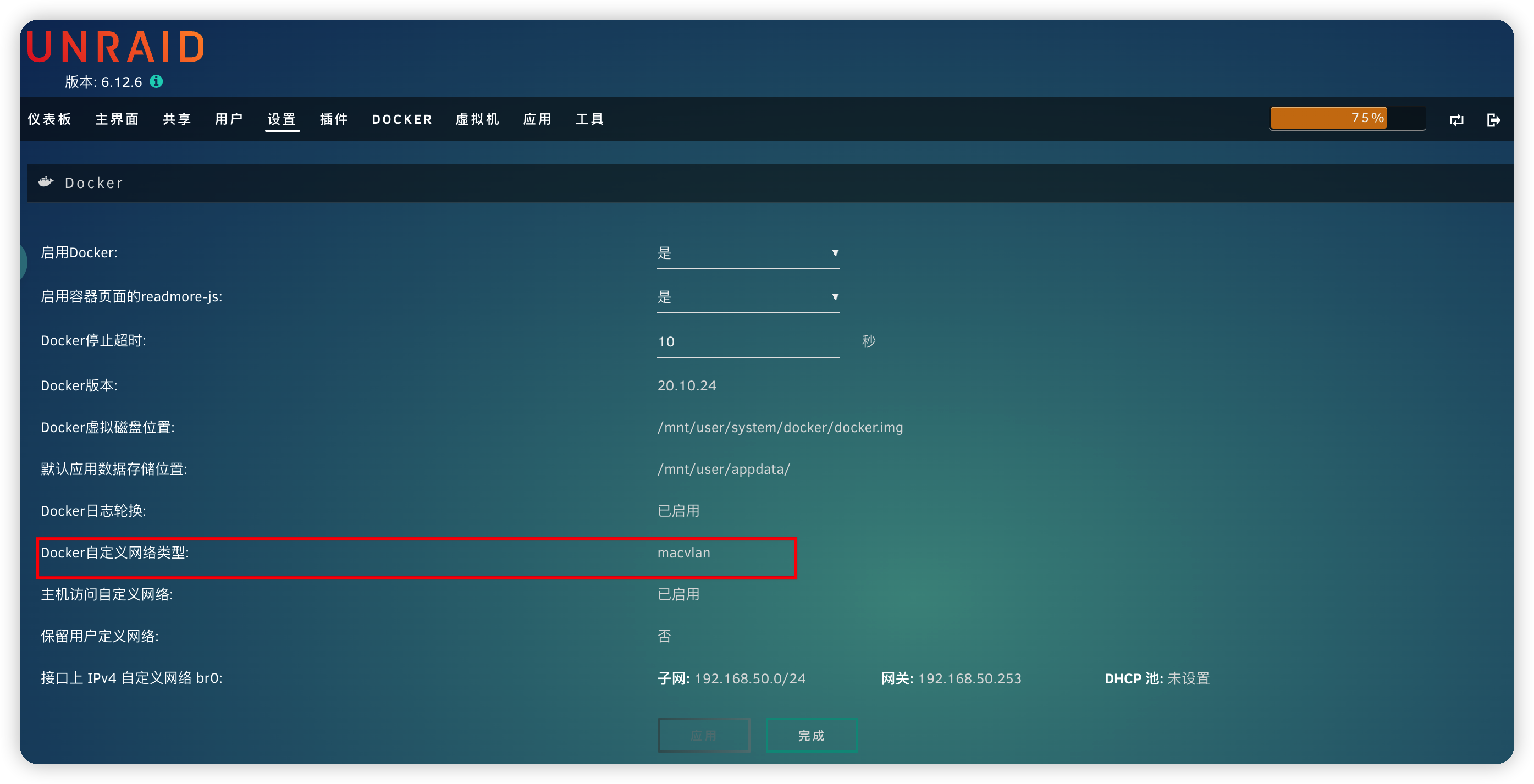

  10. 从6.9.2开始转正后一直用,从没失联过,只用intel的网卡,螃蟹什么的从来不用,6.12版本的时候升级只遇到过直通的设备id错乱,其实也很好解决,关于失联用了快两年了没遇到过一次,可以说它虚拟机性能对比其他的esxi pve弱。但是失联真没遇到过。一直是用的macvlan没改过

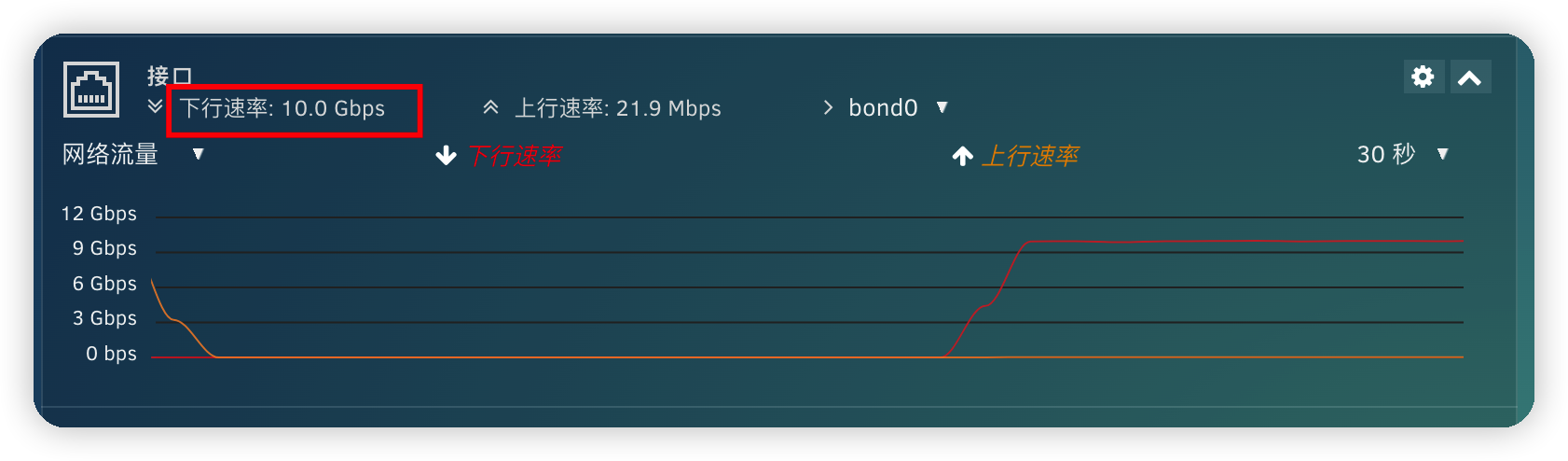

  11. 目前使用最新版6.12.6,网卡使用的是华为sp310 82599es芯片双网口万兆网卡,插在主板第一个pcie插槽速度是满速的,使用iperf3作为服务端,苹果下也是同样的网卡,连接的模块为aoc光纤,iperf3测速可以跑满,但是在电脑上拷贝文件到unraid只有5g的速率,unraid使用一块三星970 evo 250g m2固态硬盘作为缓存设备,按理说是能够跑满万兆速率的,不知道为什么只有5g的速度,以下为测速截图
