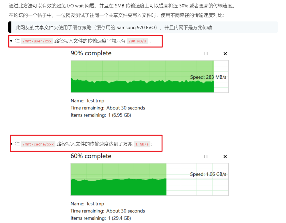

10 hours ago, JackieWu said:
有没有尝试过避开 SHFS 文件系统进行读写测试?
参考:为什么unRAID下载/拷贝文件时CPU占用高:详解FUSE-SHFS、I/O问题和解决办法
没有这样尝试过,但是在复制文件的时候,cpu占用确实会上去,iperf3测速的时候cpu几乎没占用,如果使用这个办法,他还会把缓存内的文件迁移到我想要移动的文件夹内吗?因为迁移文件后,缓存内实际上是没有目录的,只有在执行拷贝文件时,缓存才会创建相同的文件路径,如果使用这种办法是不是需要我手动移动文件到指定的文件夹内?
只是测试用,在缓存池单独建立一个文件夹去传输文件,测试完成后再删除掉就好了。
