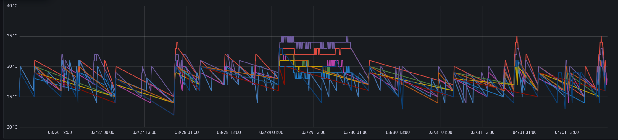

Je ne trace pas directement le statut de mes disques, mais je peux toujours voir ça de façon détournée, un disque down ne donne plus d'info de température. Ca me crée donc une pente entre la dernière valeur lue et celle donnée au redémarrage.
Comme tu les vois, mes HDDs restent plus ou moins down (sauf au milieu, c'était un Parity Check)
