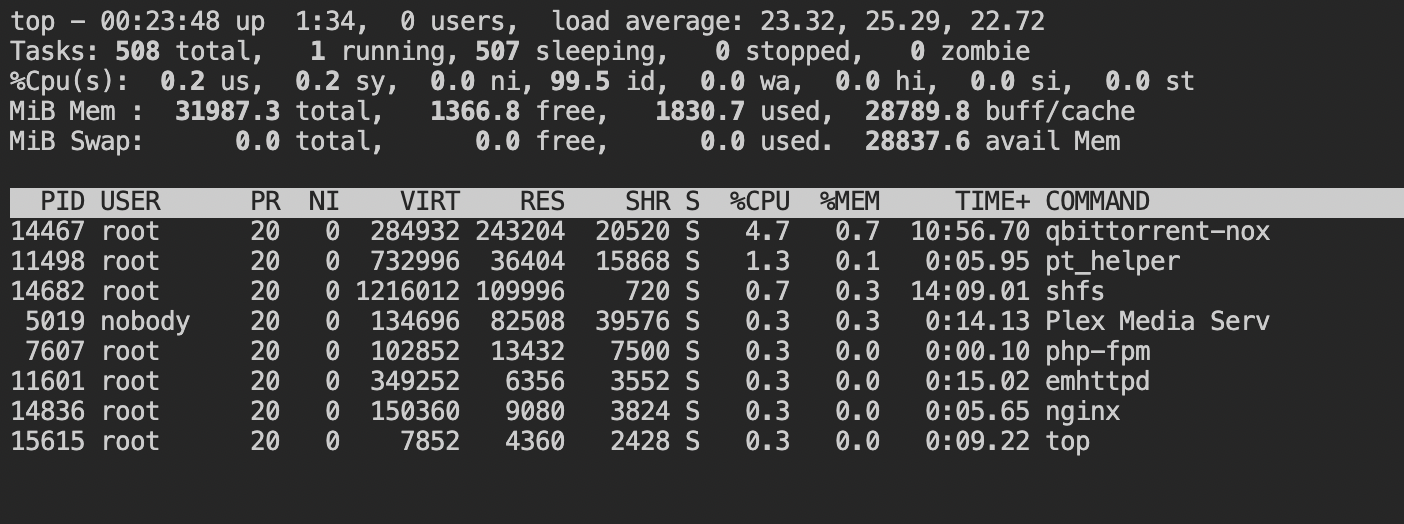

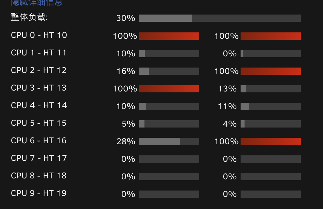

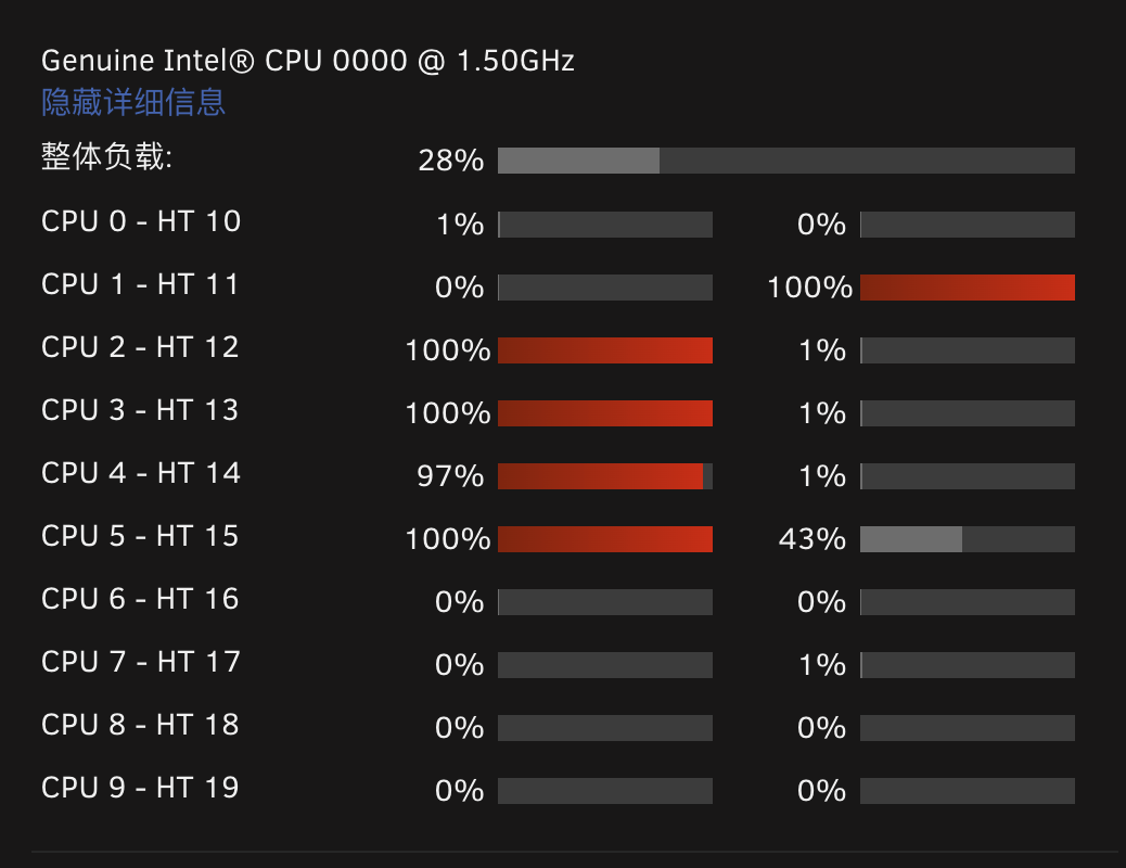

主界面的消耗是这样的:

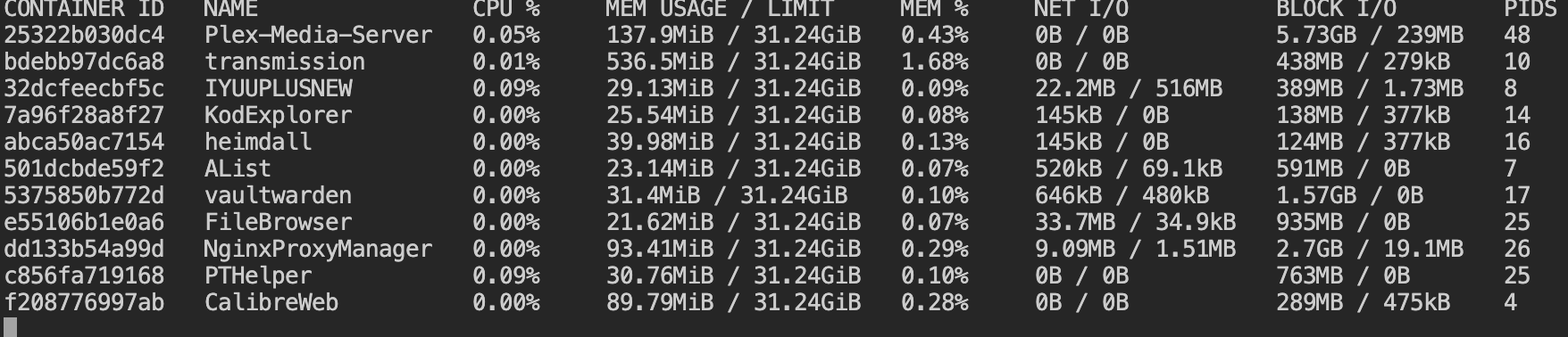

同一时期docker stats截图

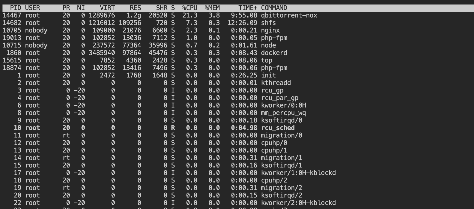

同一时期top截图
