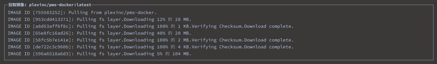

  1. 这个问题没人碰到过吗
  2. Unraid近期碰到拉取镜像问题,镜像拉取情况如图,每次都会拉取到一定的比例之后即无法拉取,且每次拉取的比例不固定,有时候某个Image ID会卡住无法拉取,有时候是同时几个。反复尝试多次均不成功,且每次关闭重新开始后,又可以重新拉取,但同样是在某个比例时卡住,使用docker pull命令情况类似,并且无论更新哪个镜像,都是类似问题。 应该不是代理服务器连接的问题,如果连接有问题,表现情况应该为无法连接或者无法拉取。而且也不应该是镜像源的问题,因为所有镜像都呈同一种错误情况。 请教这是什么问题?应该如何解决?
