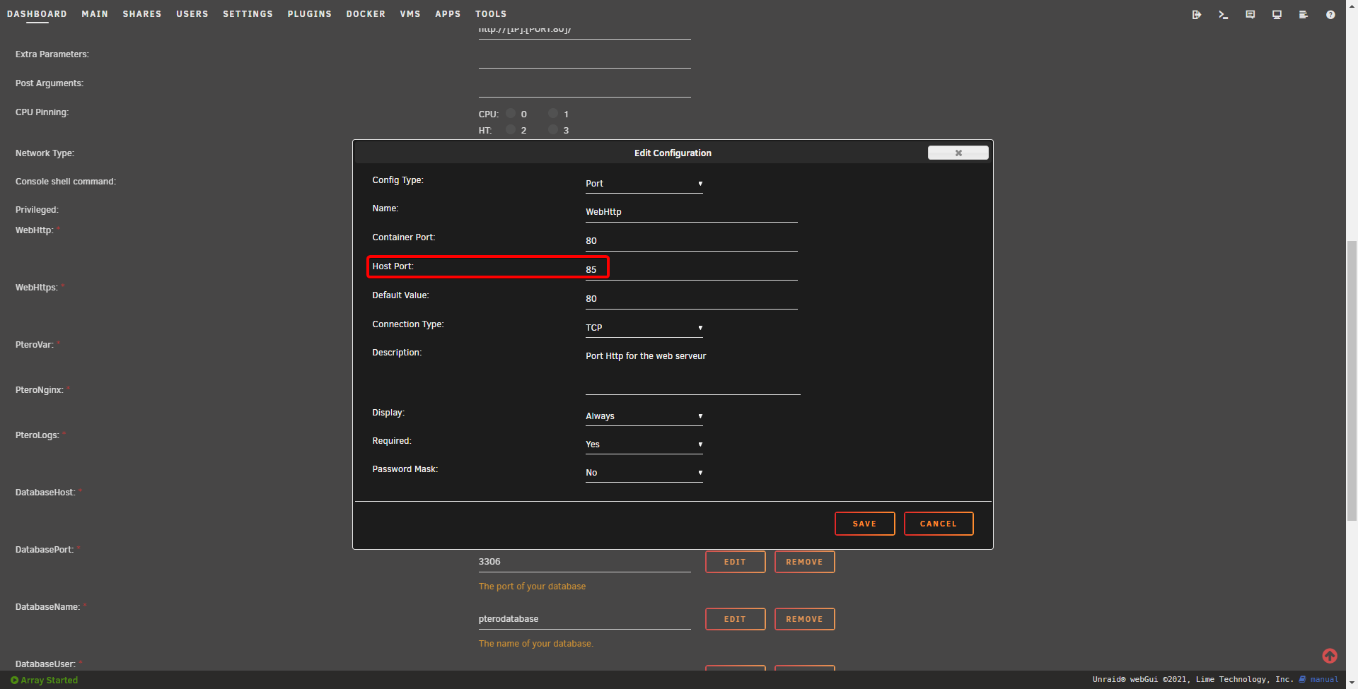

- Attention seulement si tu utilises du Bride !
Si tu utilise se dernier ne change que le HostPort et non le container port (cela peut faire des erreurs !)image.thumb.png.40f3b4fe2991c24b7d97cab8c11b6024.png
Personnellement si j'ai a te conseiller quelque chose se serais d'utiliser du Bride bien plus simple a retenir, et en plus si jamais pour X ou Y raison tu doit changer l'IP de ta machine, tout tes docker ou autre se rajusterons sur ton serveur
