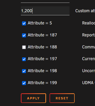

Pour le future, note que les disques Western Digital gèrent les attributs 1 et 200 de SMART différemment de Seagate, et autres. Ces valeurs doivent être configurées manuellement pour que Unraid les surveille. Il suffit d'aller sur le disque depuis l'onglet Principal, d'entrer les attributs et de valider avec Apply.
