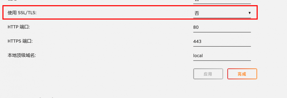

另外管理权限设置ssl使用为否,也就是通过http://192.168.3.4能实现内网访问,通过swag反向代理功能,实现外网与swag之间https连接,swag与unraid之间(内网)http连接。
356029286__2022-06-08T12-10-58_248Z.thumb.png.505f6d9bf94299961f52eebd9e4df25d.png.dbe43f389117335ee2d54818ddb6ce0f.png
