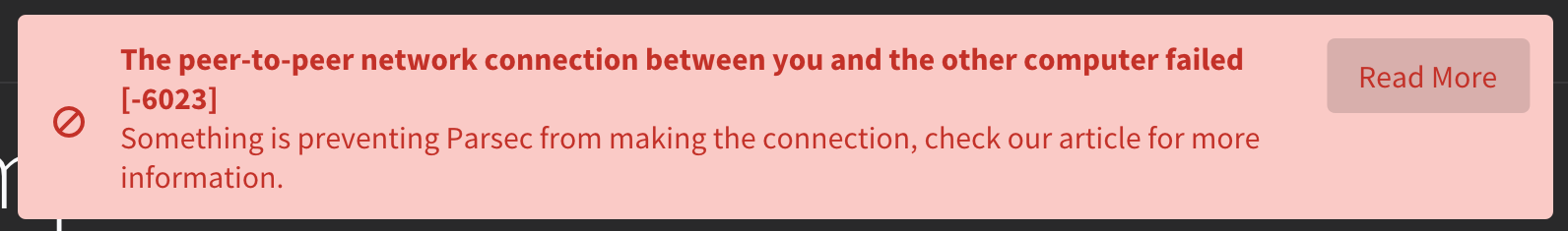

Nun habe ich mir Parsec installiert und den dazugehörigen Port, der beim Host definiert wird, auch beim Router freigegeben. Damit kann ich eine Verbindung mit Parsec von außen zu meiner Gaming VM aufbauen. Versuche ich dies jedoch aus dem LAN, so schlägt es fehlt.image.thumb.png.b28c83a4d67886025351154b143495db.png
Wenn ich auf "Read More" klicke, kommt lediglich ein Leitfaden dazu, wie man am besten dafür sorgt, dass die Verbindung nach außen funktioniert, aber das betrifft mich nicht. Habe schon versucht das Problem zu googeln, hier im Forum zu schauen und auf anderen Parsec Hilfe-Seiten zu lesen....alles leider ohne Erfolg.

Die Probleme bestehen leider immernoch und das mit den selben Symptomen. Von außen kann ich mich drauf verbinden, von innen nicht. Dabei sind wie oben gesagt, beide Systeme im selben Subnet und können sich auch anpingen. ACL-Rules gibts da auch keine und ich hatte für einen test auch mal alle deaktiviert.
Aktuell öffnet sich leider Parsec gar nicht. Also auf meinem Laptop sehe ich die VMs als Online aufscheinen, aber auf der VM selbst, öffnet sich das Parsec fenster nicht. Ich denke ich werde es mal versuchen zu deinstallieren und neu zu installieren.
