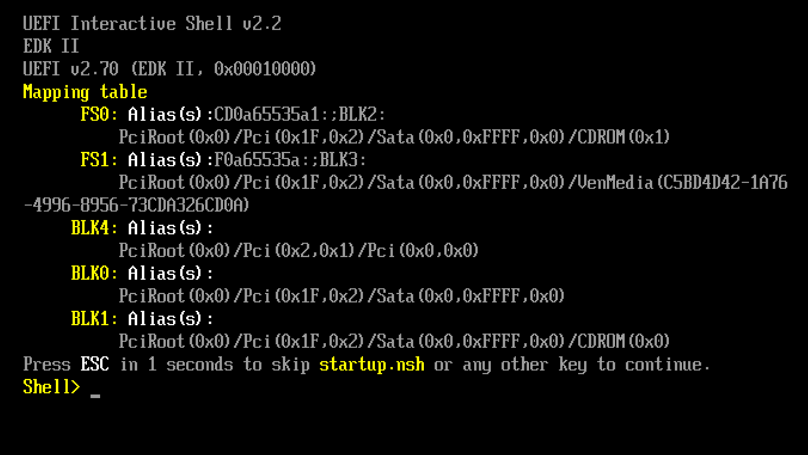

October 18, 20224 yr Bonjour, Je suis nouveau sur Unraid. J'ai installé un tout nouveau serveur et commencé à regarder comment créer une VM avec Windows 11. J'ai suivi les tutoriels de superbokl et spaceinvaders one. Je rencontre un problème, ma VM ne boote pas et sous VNC je n'arrive pas à l'écran d'installation. En regardant dans le paramétrage de VM Manager, je constate ces erreurs dans LIBVIRT Log : 2022-10-18 21:40:50.120+0000: 4292: info : libvirt version: 8.7.0 2022-10-18 21:40:50.120+0000: 4292: info : hostname: Tower 2022-10-18 21:40:50.120+0000: 4292: error : qemuDomainAgentAvailable:8411 : Guest agent is not responding: QEMU guest agent is not connected 2022-10-18 21:41:57.923+0000: 4295: error : qemuDomainAgentAvailable:8411 : Guest agent is not responding: QEMU guest agent is not connected 2022-10-18 21:42:32.177+0000: 4294: error : qemuDomainAgentAvailable:8411 : Guest agent is not responding: QEMU guest agent is not connected 2022-10-18 22:00:17.039+0000: 4295: error : qemuDomainAgentAvailable:8411 : Guest agent is not responding: QEMU guest agent is not connected D'après ma compréhension, l'agent QEMU ne démarre pas et il n'y a donc pas d'IP attribuée à ma VM. Quelqu'un aurait-il une idée pour résoudre ce problème ? Edited October 18, 20224 yr by chis34
October 20, 20224 yr Salut, L'agent QEMU n'est là que pour remonter à l'hôte (le serveur unRaid) des informations sur la VM (@IP, etc), il n'est pas nécessaire à sa bonne exécution. A voir ta capture d'écran j'ai plus l'impression que ta VM ne sais pas sur quoi booter. Peux-tu poster une capture de son paramétrage ?

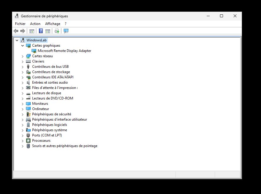

October 20, 20224 yr Author Salut, Merci pour ta réponse. J’ ai progressé et réussi à exécuter la VM. Cependant je ne vois pas dans le gestionnaire de périphérique ma carte graphique. J’ai bien associé à vfio la carte graphique et le son, j’ai aussi configuré la Vm pour les utiliser et aussi positionné video=efifb:off dans le syslinux …. je ne sais plus trop quoi tester une idée ? Edited October 20, 20224 yr by chis34

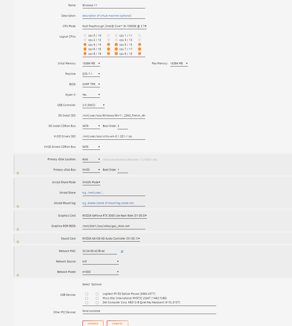

October 21, 20224 yr Author Voici ma capture d'écran : - A noter que : 1/ Je boote en Legacy 2/ J'ai corrigé le fichier XML en mettant multifunction='on' puis la carte graphique et la carte son sur le même slot. <hostdev mode='subsystem' type='pci' managed='yes'> <driver name='vfio'/> <source> <address domain='0x0000' bus='0x01' slot='0x00' function='0x0'/> </source> <rom file='/mnt/disk1/isos/vbios/gpu_vbios.rom'/> <address type='pci' domain='0x0000' bus='0x04' slot='0x00' function='0x0' multifunction='on'/> </hostdev> <hostdev mode='subsystem' type='pci' managed='yes'> <driver name='vfio'/> <source> <address domain='0x0000' bus='0x01' slot='0x00' function='0x1'/> </source> <address type='pci' domain='0x0000' bus='0x04' slot='0x00' function='0x1'/> </hostdev> 3/ J'ai mis video=efifb:off dans le syslinux 4/ La carte graphique est connecté à un écran par un cable HDMI 5/ Je n'ai pas installé les drivers NVIDIA sur Unraid car apparemment si tu fais ça c'est uniquement pour le passer à des containers et pas aux VMs. 6/ J'ai passé le VBIOS de la carte graphique en paramètre => Le problème persiste la carte graphique n'apparait pas dans le gestionnaire de périphériques sous Windows Edited October 21, 20224 yr by chis34
October 22, 20224 yr J'avoue je sèche un peut, globalement ta VM est configurée comme la mienne, je n'ai rien vu dans le XML. Donc je ne pense pas que ça vienne de là. Reste maintenant tout ce qui l'entoure, et là c'est un peu plus complexe. As-tu essayé d'afficher les périphériques cachés dans le gestionnaire de périphériques de Windows 11 ? Sinon tu peux aussi faire un tour sur le discord FR de la section et poster dans la section unraid. Il y a des gents qui maitrisent bien.
