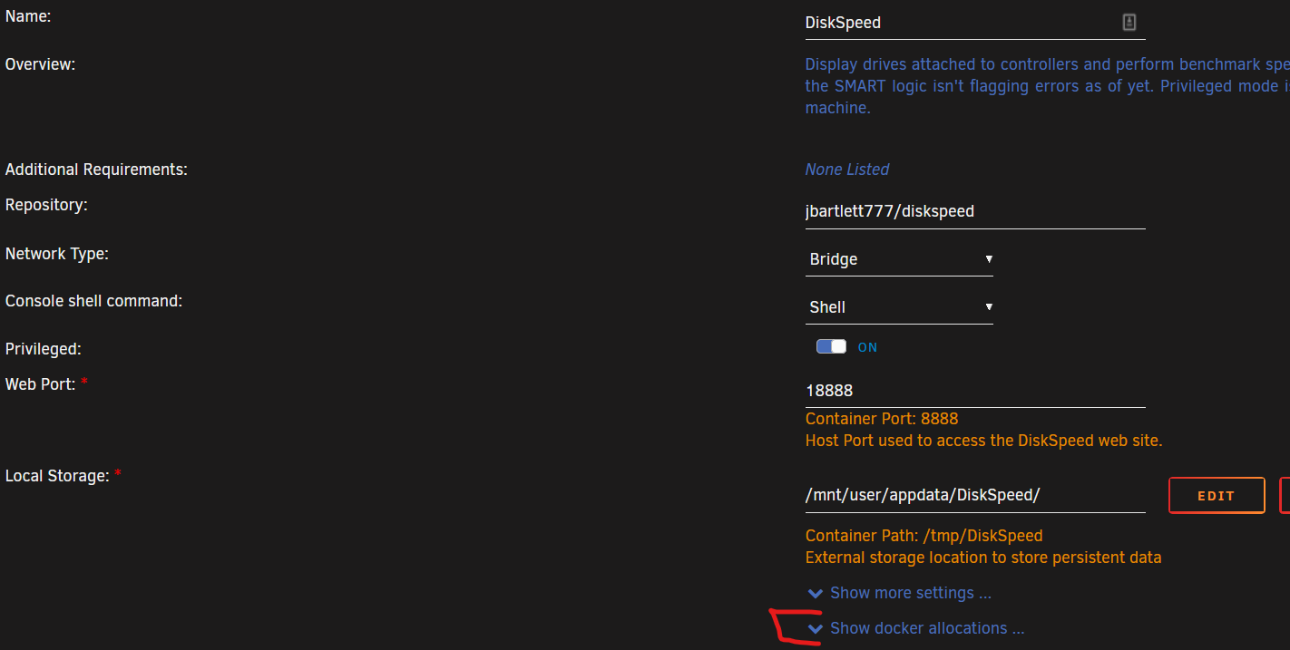

Bonjour,
J'ai terminé mon server, il fonctionne parfaitement.
J'ai voulu installer une première application et la message "One or more ports used by this application are already in use by another service or app running on your server. You will need to adjust the host ports accordingly on the template"
J'ai passé pas mal de temps à chercher une réponse mai que nenni, je n'ai pas trouvé grand chose de compréhensif.
je comprend bien que quelque chose bloque un port, mais je n'ai pas trouvé de solution.
Voila, pourtant j'aimerai bien continuer avec Unraid.
Merci d'avance

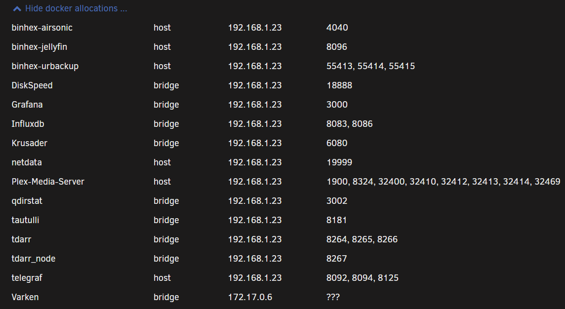

Normalement, quand tu installes un container docker, tu as un menu en bas que tu peux agrandir et qui indique quelles autres applications utilisent déjà un port.
Dans ce cas là, il Diskspeed est configuré pour utiliser le port 18888, mais s'il y avait eu un problème parce qu'une autre application l'utilisait déjà, il suffit de changer la valeur dans le template (première image) et choisir un port libre. Au hasard 18811.
