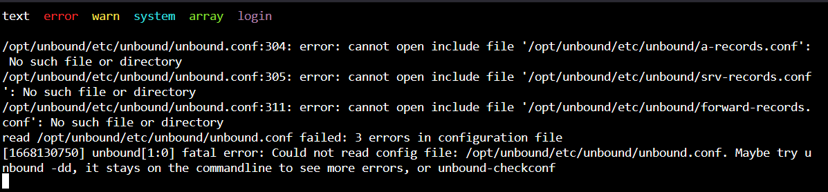

Da alles was noch auf meinem pi läuft nun auf Unraid laufen soll habe ich mir im Zuge dessen statt pihole mal AdGuard angeschaut und es hat mich überzeugt.
AdGuard und Unbound laufen soweit auch aber in der Konsole zu Unbound tauchen ein paar Fehler auf.
Wie gesagt der Docker startet und läuft auch aber ich würde dennoch gerne wissen ob es “problematisch“ ist.
Da der Unbound Docker der hier bei den Apps angeboten wird nicht mehr geflegt wird hatte ich selbst ein Template mit dem Docker von mvance/unbound erstellt.
Im Appdata verzeichniss von Unbound habe ich auch die unbound.conf und root.hints angelegt.
Hier noch meine unbound.conf

Solved by BuTscH
Ok Nevermind war nur zu blöd... ^^
Hatte bei der Volumenzuordnungen beim Container /opt/unbound/etc/unbound/ aber nachdem ich es zu /opt/unbound/etc/unbound geändert habe sind auch die fehler verschwunden.
