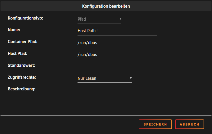

  6. Installieren musste ich nichts. In Unraid habe ich das Bluetooth Modul mit dem Befehl gestartet /etc/rc.d/rc.bluetooth start Den Befehl musst du bei jedem neustart von Unraid neu eingeben deswegen bietet es sich an den in die go Datei zu schreiben. Im Home Assistant Docker habe ich /run/dbus durchgerreicht. Das war es schon ist aber auch schon eine weile her das ich es ausprobiert habe zurzeit verwende ich weder Home Assistant noch Bluetooth auf Unraid.
