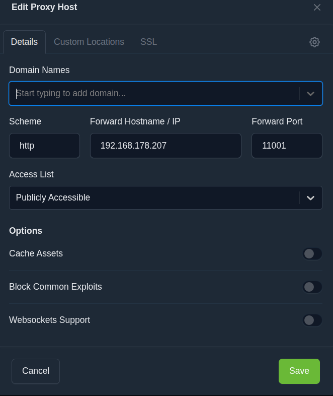

  3. @alturismo hat er das nicht mit den Screenshots nicht getan? Ich kann da keinen Fehler finden.
  4. Es ist zwar der Haken bei "Erzwinge SSL" nicht gesetzt, aber ich glaube nicht, dass das der Fehler ist. Hast du schon irgendeinen anderen Dienst von auĂźen erreichbar gemacht mittels NPM? Hintergrund: bist du von AuĂźen per IPV4 ĂĽberhaupt errichbar?

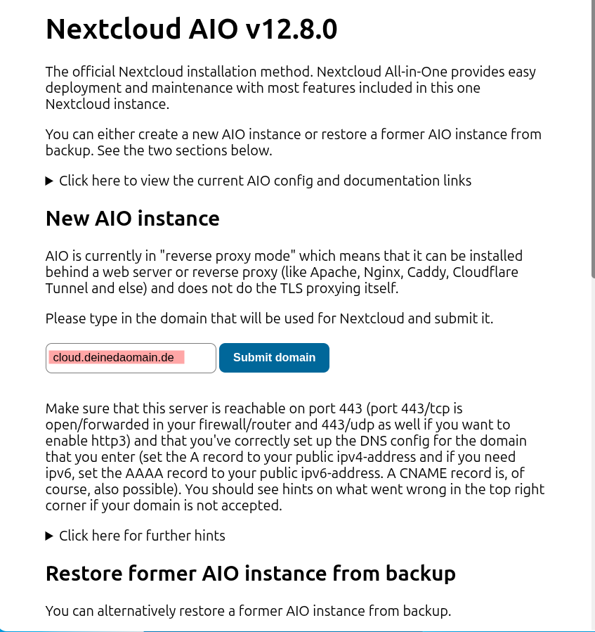

  5. @Schimi Ich hab den Container nochmal bei mir ausgerollt. Und mit Nginx Proxy Manager auch von außen ohne Probleme erreichbar gemacht. Denke da wird bei dir eine Einstellung bzw. ein Wert in z.b. Nginx oder so noch nicht richtig passen. Wie hast du deinen Nextcloud Host in NPM eingestellt? Bei Domain sollte deine Nextcloud-Domain rein. Und hier dafür sorgen, dass auch ein SSl Zertifikat erzeugt wird und mittles "Force" auch immer auf SSl Verschlüsselung umgeschaltet wird. Wenn der Nexrcloud-Mastercontainer gestartet ist und man die Password-Phrase kopiert und schließend sich damit angemeldet hat, kommt dieses Fenster. Hier jetzt deine Cloud Domäne ohne https:// davor eintragen und auf "Submit domain" klicken. Dann im weiteren alles Auswählen und installieren was gewünscht ist. Sobald alle Docker gestartet sind sollte dann die Nextcloud auch über die Domain erreichbar sein.
  6. Das brauchst du dafĂĽr auf keinen Fall machen. Beim AIO Container muss man eine Einstellung korrekt vornehmen, damit er hinter einem Proxy wie Nginx Proxy Manager funktioniert. Bin mir aber gerade nicht mehr ganz sicher wo da der Stolperstein war. Kann heute Abend gerne nochmal genauer nachschauen.
