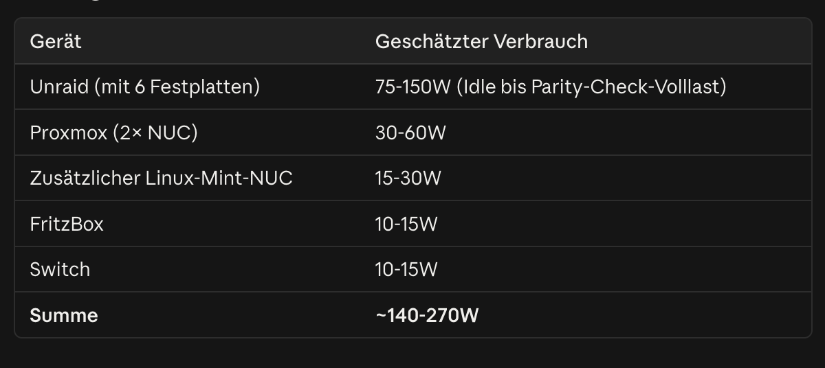

  8. Guten Morgen So derzeit schaut es so aus Ist unraid, FRITZ!Box, Switch, Proxmox auf einem Nuc

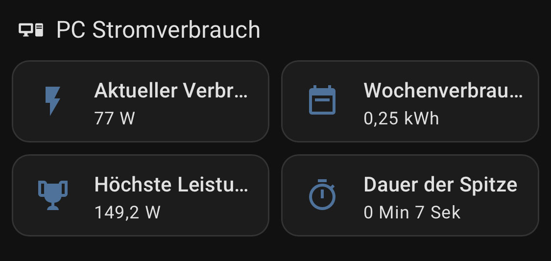

  9. danke werde mal einen shelly besorgen und eine Verteilersteckdosenleiste drann machen und alle Geräte die dan per usv versorgt werden sollen drann machen werde das Ergebnis hier posten melde mich wieder
  10. danke , wie geh ich jetzt am Besten ? soll ich mal einen Shelly zum Strom messen dazwischen hängen um quasi mal den Durchschnitt zu ermitteln ? vielelicht doch Erfahrungswerte ? da ich das gerne zu ende bringen will und das Risiko minimieren will 😎 der eigene Stromverbrauch ist für mich eher zweitrangig was mir Angst macht ist wohl die Zeit das er leer ist bevor alles erledigt ist und der Ki traue ich nicht so lg
  11. danke für deine ausführliche Antwort dar f man an einem USV auch einen Verteiler betreiben ? wie schon geschrieben soll ein unraid server und 1 nuc mit proxmox und 1nuc mit linuxt mint sowie Fritzbox und switsch angeschlossen werden natürlich ist es wichtig das es mit unraid funktioniert

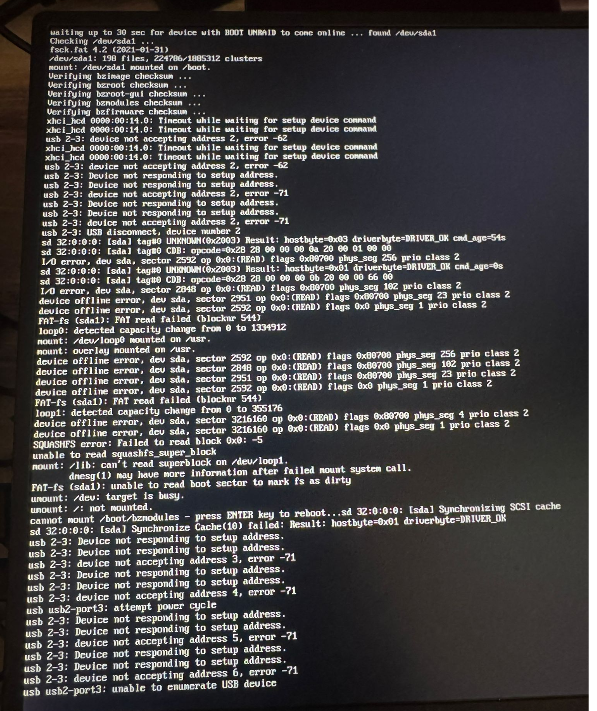

  13. Hallo könnt Ihr mir einen Harware Tip geben , ich möchte meinen Unraid Server + meine 2 NUC mit Proxmox beim Stromausfall schützen und sicher runter fahren lassen was würde ich dafür benötigen was passiert mit dem Switch und der Fritzbox soltlen die nicht auch versorgt werden danke lg Mike
  14. so die Ki hats. repariert
