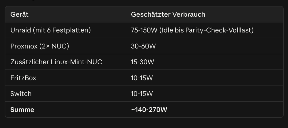

September 6Sep 6 Author danke , wie geh ich jetzt am Besten ?soll ich mal einen Shelly zum Strom messen dazwischen hängen um quasi mal den Durchschnitt zu ermitteln ?vielelicht doch Erfahrungswerte ? da ich das gerne zu ende bringen will und das Risiko minimieren will 😎der eigene Stromverbrauch ist für mich eher zweitrangigwas mir Angst macht ist wohl die Zeit das er leer ist bevor alles erledigt istund der Ki traue ich nicht so lg Edited September 6Sep 6 by catpeople
September 6Sep 6 2 hours ago, catpeople said:soll ich mal einen Shelly zum Strom messen dazwischen hängen um quasi mal den Durchschnitt zu ermitteln ?Das wäre ein Anfang.Aber der Durchschnitt ist zu niedrig gegriffen. Du brauchst Du Maximalwerte. Ein Stromausfall kann ja jederzeit passieren und es wäre ungünstig, wenn Deine Systeme gerade in Vollast laufen und dann die USV zu früh einknickt, weil sie nur Mittellast abdecken kann.Du schreibst 270W für alles. Hängen die PCs alle/einige direkt an der Fritzbox oder doch eher alle am Switch?Wichtig ist: Wie lange brauchen die Systeme um geordnet herunter zu fahren?Ich gehe mal davon aus, daß Du die USV an einen PC anschließt und dieser per NUT die anderen PCs informiert.Da die NUT (soweit ich bei mir gesehen habe) wohl nur Einstellungen im Minutenbereich ermöglicht sollte dieser PC also mindestens 1 Minute länger laufen als die anderen.Wenn der reine Shutdown jedes Systemes nicht mehr als 2 Minuten braucht, solltest Du also 3 Minuten mindestens überbrücken können.Damit wäre eine USV, welche zuverlässig mindestens ca. 900Watt abdecken kann schon das richtige Ziel. Dann sollte sich die USV abschalten und alle trennen.Die "nicht PCs" werden dadurch einfach hart vom Strom getrennt.Die USV sollte dann bei wiederkehrender Versorgung wieder starten. Da die USV da aber leer ist kann sie danach rund 24h nicht mehr stützen, weil die sich erst wieder laden muß.Ob man also dann wirklich die PCs direkt (automatisiert) wieder anfahren will oder ob es besser ist dann einige Zeit zu warten, ist persönlicher Geschmack.Man sollte aber wissen: wenn ein Stromausfall ein eher unvorhergesehener "Unfall" war, und die Stromversorger da reparieren, kann es bei der Reparatur zu mehreren Unterbrechungen kommen. Wäre fatal, wenn die USV nun leer ist, der Strom für wenige Minuten zurück kommt, die PCs automatisch anfahren und dann Strom wieder ausfällt, noch bevor die USV wieder voll ist.Denn dann hat die USV zwar erfolgreich die erste Unterbrechung abgefangen und alles runter gefahren, doch der zweite Stromausfall 10 Minuten später schlägt dann doch ungebremst auf die frisch gestartete PC Hardware durch, weil die USV da noch leer ist.2 hours ago, catpeople said:da ich das gerne zu ende bringen will und das Risiko minimieren will 😎was mir Angst macht ist wohl die Zeit das er leer ist bevor alles erledigt istDeshalb brauchst Du ja die Zeit, die die Systeme für einen geordneten Shutdown brauchen. Die kannst Du ja schnell ermitteln, denn wenn Du Deine Shelly dazwischen packst wirst Du ja alles runter fahren müssen. Einfach dabei ein paar mal auf die Uhr schauen.2 hours ago, catpeople said:und der Ki traue ich nicht soIch traue KI sowieso eher nicht.Und mal ganz unabhängig vom Thema USV: ein Idle unraid System mit 75Watt aber nur 6 Festplatten?Ich befürchte bei Dir schlafen die Festplatten nie?

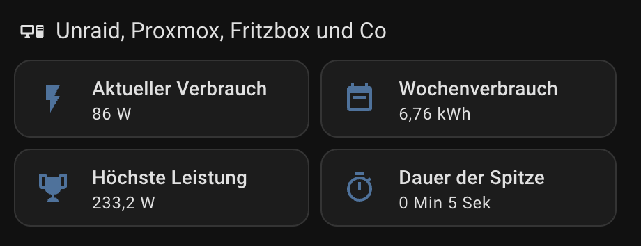

September 13Sep 13 Author Guten Morgen So derzeit schaut es so ausIst unraid, FRITZ!Box, Switch, Proxmox auf einem Nuc
September 19Sep 19 38 minutes ago, catpeople said:Würde mich auch hier über einen Hardware Tipp freuenLgMikeWas für ein Tipp möchtest du? Ohne die einzelnen Verbrauchswerte jedes Gerätes zu kennen, wird es schwer ein Tipp zur Optimierung zu geben. Auch kennen wir den eigenverbrauch der USV nicht. Auf den ersten Blick sieht es recht viel aus.

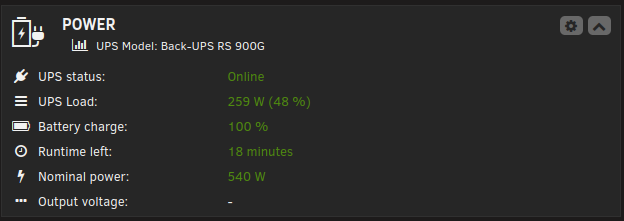

Monday at 06:14 AM5 days Ich habe eine APC Back UPS PRO BR900G-GR So sieht es in Unraid aus. Der Verbrauch kann hoch sein ja. Habe 10x Segate Exos Festplatten drin. Aktuell läuft der Parity Check und es läuft eine VM Linux mit einer RTX 3060 im Passthrough. Ich bin sehr damit zufrieden und hat mir schon einpaar mal den Arsch gerettet. USV für Computer, Multimedia und SoHo-AnwendungenKapazität: 900VA, 540W (ca. 4,6 Min. Autonomie bei Vollast)Ausgänge: 5x Schuko (2 nur Überspannschutz)1x RJ-45, 1x RJ-11, Automatische Spannungsregulierung (AVR)Grüner Betriebsmodus, Shutdown-Software Edited Monday at 06:15 AM5 days by Thorsten
