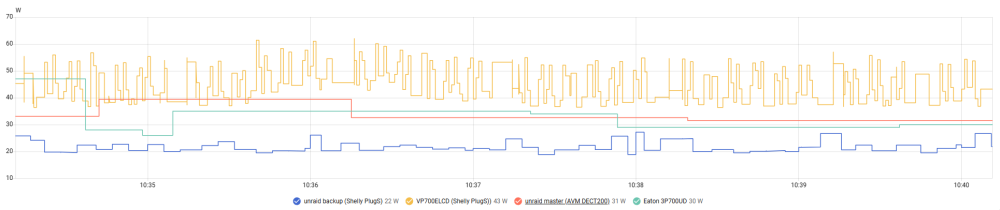

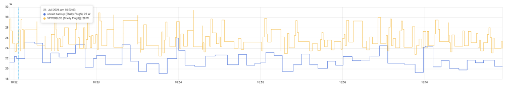

Ich habe jetzt folgendes Setup:
Steckdose --> ShellyPlugS (gelbe) --> VP700ELCD --> Shelly PlugS (blau) --> BackupServer
Wie zu sehen schwankt der Verbrauch bei beiden Shellys unabhängig konstant, aber man kann schon sagen, dass der Verbrauch der VP700ELCD nicht wirklich höher ist, als ohne Last (der zweite Shelly macht natürlich auch was aus).
Ich sag mal ca. 3W Mehrverbrauch durch die USV ist realistisch.

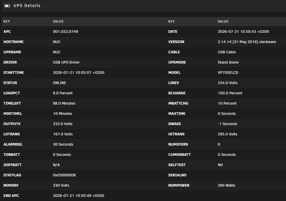

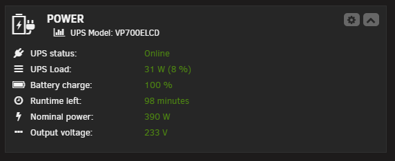

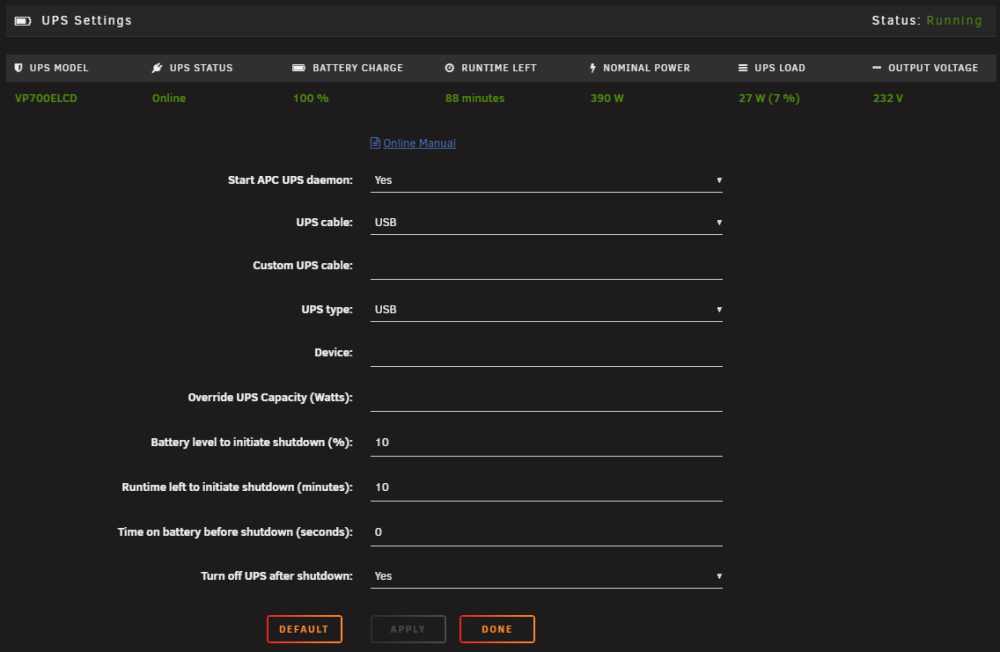

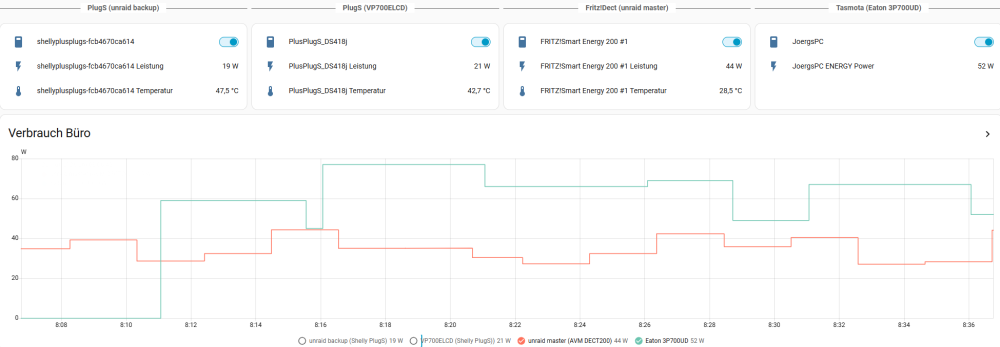

Ich hatte vorher die Eaton per USB angeschlossen, jetzt nur umgesteckt und nichts umkonfiguriert, sie wurde direkt erkannt:
wie zuvor geschrieben hab ich jetzt die Cyberpower:
Steckdose --> Shelly PlugS (gelb) --> VP700ELCD --> Shelly PlugS (blau) --> BackupServer
und zusätzlich hab ich ja noch die Eaton am anderen Server:
Steckdose --> Tasmota Nous A1T (grün) --> 3P700UD --> Fritz!Dect200 (rot) --> MasterServer

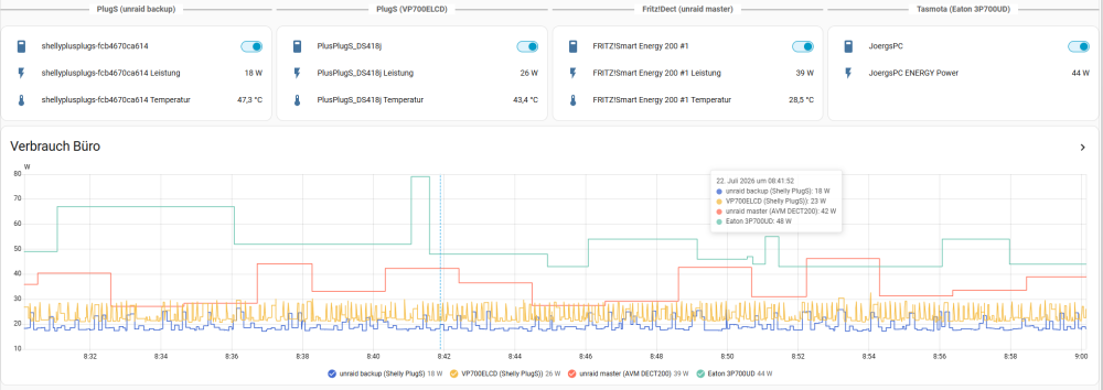

Hier also mal als direkter Vergleich die Eaton:
man sieht auf jeden Fall, dass die Tasmota recht träge auf Stromschwankungen reagiert und noch weniger Details als die Fritz Dose zeigt. Aber es sind fast durchgehend mehr als die 6-8W+ (jedenfalls in der Anzeige)

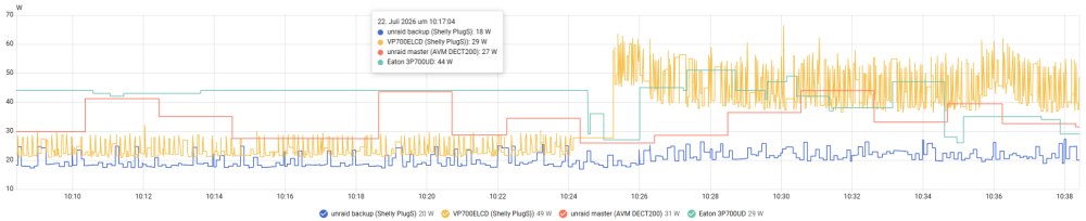

Hier mal alle zusammen:
als nächstes steck ich mal um, um zu sehen, was der shellyPlugS anzeigt vor der Eaton...
Edit:
die Eaton scheint sich etwas zu beruhigen, sie ist teilweise nur noch 3-5W drüber:

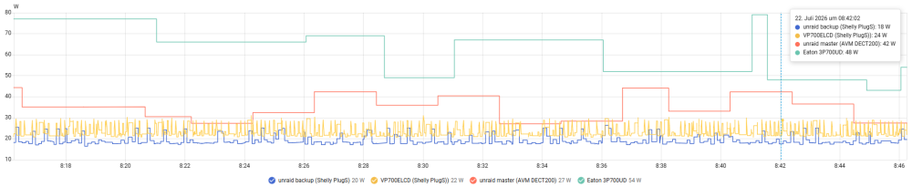

die cyberpower (jetzt grün) ist schon wieder runtergegangen:
die Eaton (jetzt gelb) verbraucht auch so einiges mehr als der Server daran (rot)
also mein Fazit:
die cyberpower verursacht weniger Mehrverbrauch als die Eaton ;)

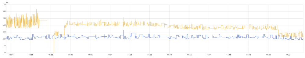

noch eine weitere Aktualisierung

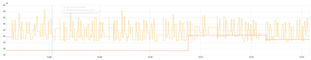

ich habe wieder zurückgesteckt (ca. 10:58) und die Cyberpower muss anscheinend auch wieder nachladen.
Umstecken wie gesagt ca. 1min, danach lädt (anders kann ich mir den Mehrverbrauch nicht erklären) die USV über 20min nach:
die ersten ca. 10min lag sie bei >40W, danach etwas niedriger bei ca. 35W und jetzt liegt sie wieder bei ca. 25W.

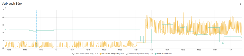

die Eaton dagegen:
wird vielleicht auch etwas weniger, aber längst nicht so stark.
