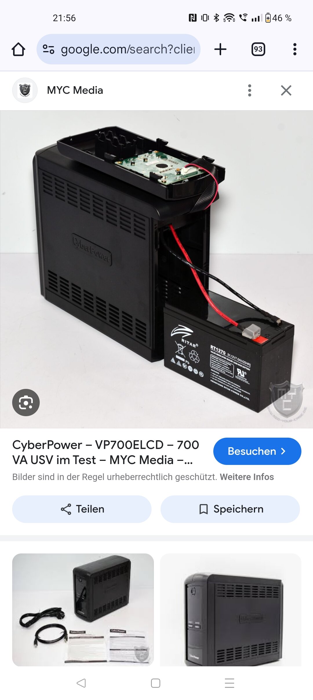

November 9, 20242 yr On 8/7/2024 at 3:09 PM, Paton said: Update zu meiner Suche: Es ist die VP700ELCD von cyberpower geworden. Link Amazon Die Anbindung zu unraid war mehr als einfach, nur das USB Kabel mit dem Server verbinden und die usv wurde sofort erkannt. Und das wichtigste für mich, die usv hat einen Idle Verbrauch von 2-3W (selbst gemessen) . Also im Jahr 7,60€ reine Stromkosten bei 0,29€ pro KWh. Batterie soll (laut Beschreibung) aber wie auch bei APC und vielen anderen nicht selbst zu wechseln sein. Hat das schon jemand versucht? Edited November 9, 20242 yr by MikeSierra vertippt
November 9, 20242 yr Author Kann so schwer nicht sein, ich denke das sollte kein Problem sein wenn es soweit ist 😊
November 9, 20242 yr 32 minutes ago, Paton said: Kann so schwer nicht sein, ich denke das sollte kein Problem sein wenn es soweit ist 😊 Na das sieht doch gut aus. Ich dachte schon, es wäre so ein "Wegwerfgehäuse" mit Einmalclips oder verschweißten Kunststoffgehäuse was dann zum Schrott wird beim "Aufbrechen". Nachhaltig wäre das dann nicht. So ist das USV für mich einen 2. Blick wert. Du bist damit zufrieden oder gibt es auch Negatives darüber zu berichten?
November 9, 20242 yr Author 52 minutes ago, MikeSierra said: Na das sieht doch gut aus. Ich dachte schon, es wäre so ein "Wegwerfgehäuse" mit Einmalclips oder verschweißten Kunststoffgehäuse was dann zum Schrott wird beim "Aufbrechen". Nachhaltig wäre das dann nicht. So ist das USV für mich einen 2. Blick wert. Du bist damit zufrieden oder gibt es auch Negatives darüber zu berichten? Ich bin sehr zufrieden mit der USV. Sie hat nach wie vor einen Eigenverbauch von 2-3W und mir schon einmal den Arsch gerettet 🤭 Ansonsten steht sie unauffällig in ihrem Kästchen und gibt keinen Muks von sich. Einzig die LED an der Front ist ein wenig störend im dunklen Wohnzimmer, aber da hat Klebeband Abhilfe geschaffen.
November 11, 20242 yr On 11/9/2024 at 9:39 PM, MikeSierra said: Batterie soll (laut Beschreibung) aber wie auch bei APC und vielen anderen nicht selbst zu wechseln sein. Hat das schon jemand versucht? Ich hab jetzt nicht nochmal den ganzen Thread überflogen, aber bei welchen APC ist die Batterie denn nicht zu wechseln, ich bin bislang davon ausgegangen, dass das bei allen geht? Ich hatte damals 2012 eine Back UPS ES 700VA an meiner Synology, Fritz!Box etc. und dort nach 5 Jahren die Batterie gewechselt. super-easy. Der günstige Ersatz für ca 20€ hat allerdings nicht besonders lange gehalten (nur 1/2-1 Jahr oder so)...

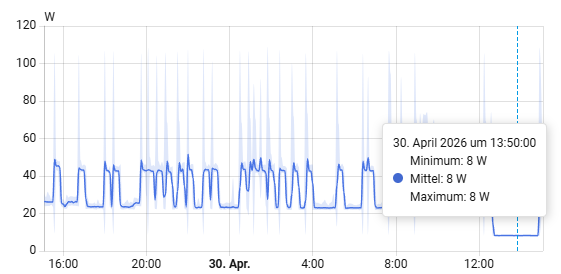

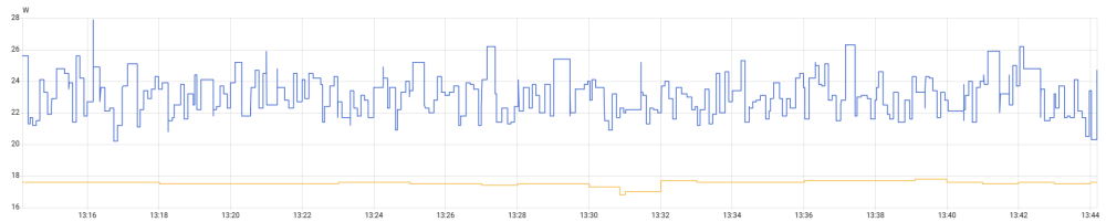

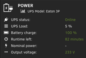

April 29Apr 29 ich hab mir eine EATON 3P700UD geholt, die der 3S700D ja abgesehen von Gehäuse und Anschlussanzahl recht ähnlich sein soll. Wie sind die Werte bei Dir @cottec ?Ich hab mit den 6W zusätzlichem Verbrauch gerechnet, die ich woanders zur Eaton ellipse eco gelesen habe (die 3P700 soll ja deren Nachfolger sein).Doch leider scheint das (noch) nicht zu stimmen:Der Verbrauch des Servers (gemessen mit Shelly PlugS) ist hochgegangen von im Mittel 14W (ohne USV) auf 24W (mit USV) [die Lastspitzen durch reboots mal außen vor gelassen], also macht die USV ca. 10W aus.Man soll ja erst 24h abwarten, die die USV noch lädt bzw. Tests durchführt(?), aber sie kam mit 90% Ladezustand an und hat bereits seit Stunden 100%.Ich bin skeptisch ob der Verbrauch morgen noch runtergeht.......vielleicht hätte ich doch lieber die cyberpower nehmen sollen, aber die ist aktuell nicht überall erhältlich.P.S.:nein, der Verbrauch ist nicht wirklich gefallen zu gestern. Ich habe die USV heute mal eine Zeit lang ohne alles am Shelly Plug betrieben, s.u.: Verbrauch 8W (mit 100% Battery Charge ohne angeschlossene Last) Edited April 30Apr 30 by _alo_

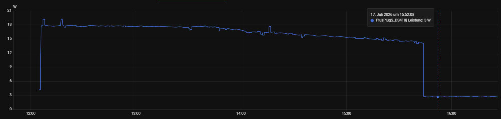

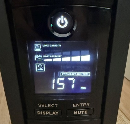

July 17Jul 17 On 4/29/2026 at 7:46 PM, _alo_ said:....vielleicht hätte ich doch lieber die cyberpower nehmen sollen, aber die ist aktuell nicht überall erhältlich.so, nächster Versuch:Heute kam eine Cyberpower VP7000ELCD an.Aufgrund der Anzeige würde ich vermuten, sie ist voll (noch hängt sie nicht am Server)....Aber hier schonmal der erste Verbrauchswert out-of-the-box (gemessen mit Shelly PlugS):Verbraucht direkt nach anstecken 4W 👍, aber dann schaltet ein Relais o.ä. in der USV und der Verbrauch ging hoch auf 18/19W 🤔.Ich hoffe sie lädt nur gerade....ich halte euch auf dem laufenden ...Edit 1:immer noch 17,xWhier mal im Vergleich zu meinem Backupserver (hängt an einem identischem PlugS)Edit 2:now we're talking: 3W 😄Display zeigt aber übrigens dasselbe an, wie zu Anfang 🤔scheint aber jetzt nach 3,5h "voll" zu seindie kleinen Peaks (2 am Anfang, auch oben zu sehen und einer ca. 14:20) kommen übrigens vom Aktivieren des Displays, das macht kurzzeitig ca. +2W aushier nochmal vom Nachtest, was das Display anzeigt: Edited July 17Jul 17 by _alo_
July 17Jul 17 5 hours ago, _alo_ said:now we're talking: 3W 😄Das klingt fast nach meiner neuen USV ❤️
July 17Jul 17 5 minutes ago, Timmey85 said:Das klingt fast nach meiner neuen USV ❤️Noch ist sie allerdings im Leerlauf, dh es hängt nichts(!) dran, nichtmal usb. Einfach nur Strom in Steckdose (Shelly plugs).
