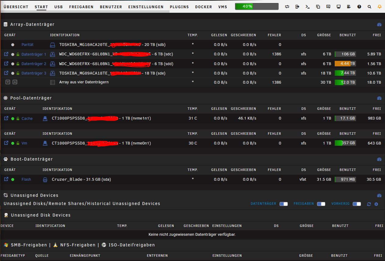

  4. Hallo, ich bin von OMV (RAID 1) auf Unraid umgestiegen und habe dazu auch meine beiden 2x 6TB aus dem vorherigen OMV RAID 1 (also schon einige Betriebsstunden auf dem Buckel) eingebunden. Unraid besteht aus (siehe auch Screenshot): Parity 1 = 20 TB Toshiba Parity Datenträger 1 = 6 TB WD Red (1. Platte des früheren OMV RAID 1) Datenträger 2 = 6 TB WD Red (2. Platte des früheren OMV Raid 1) Datenträger 2 = 18 TB Toshiba Cache = 1x 1 TB Cruzial NVME VM = 1x 1TB Cruzial NVME Problem, die erste, vollere (damals 87%) der alten WD Red hatte auf einmal sehr viele Fehler (1386) siehe Hardcopy! Um den Problem und das mit der "Überfüllung" von 87% bei eingestellten 75% HighWater entgegen zu wirken, habe ich per "Dynamix File Manager" ganz bequem die Daten per Drag and Drop von den 2x 6 TB WD Reds auf die 18 TB Toschiba kopiert und anschließend gelöscht. Verschieben wählte ich nicht, da mir das bei den Fehleranzahl zu heikel war. Ziel soll sein, die 2 WD Reds (nacheinander, nicht gleichzeitig) mal mit PreClear zu prüfen um sie a) eventuell weiter zu verwenden b) sie gegen neue HDDs zu ersetzen. Ich hoffe ihr könnt mir folgen, wie oder was mache ich das jetzt am besten? Was mir aber auch auffiel: Nachdem ich das vor geraumer Zeit schon per Dynamix File Manager umkopiert habe auf den 3. Datenträger des Arrays (18 TB Toschiba) sind neue Daten immer auf die 3. Platte (18 TB Toschiba) geschrieben worden, obwohl HighWater eingestellt ist. Ich ging davon aus, die geleerten WD Reds werden wieder zuerst voll geschrieben, bevor wieder was auf die 3. Platte (18 TB Toshiba) geschrieben wird. Auch sind immer noch Daten aus appdata auf Datenträger 2 system auf Datenträger 1 (die mit den 1386 Fehlern) Bin Unraid Anfänger und würde mich über jegliche Hilfe freuen. Gruß MIke
