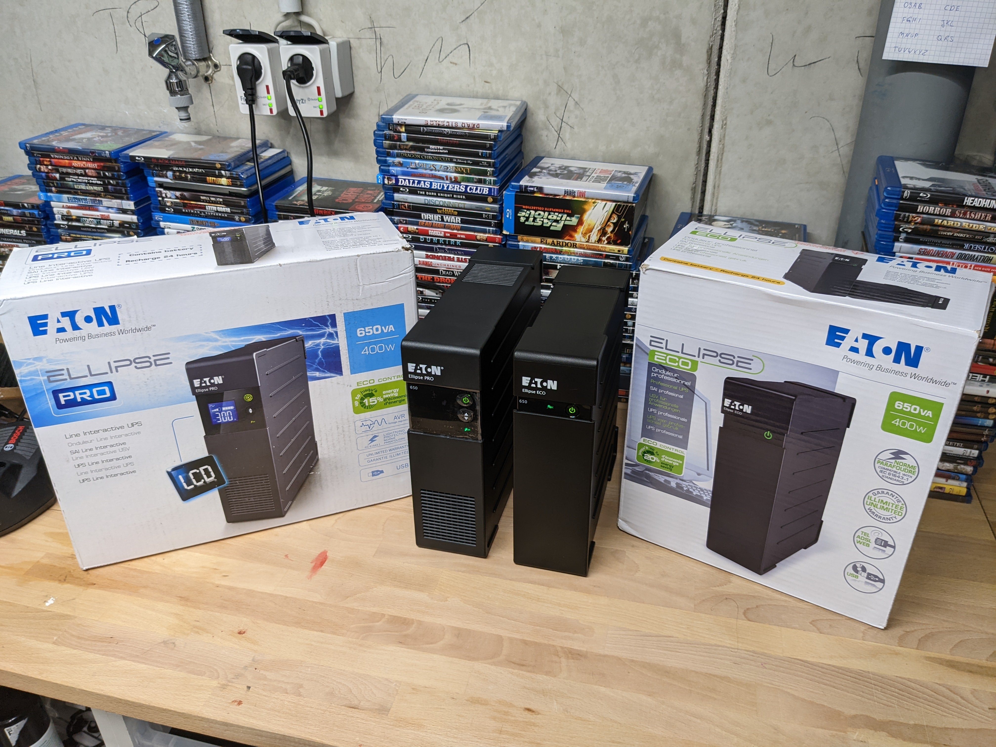

Ich messe jetzt die beiden Eaton ECO / Pro 650:
Laut Verpackung muss man erst mal 24 Stunden laden. Danach messe ich dann mit Verbrauchern.
Beide passen übrigens nicht in einen 10 Zoll Schrank. Aber man könnte sie ganz gut oben drauf stellen oder unten drunter packen. Überlege ich mir dann noch.

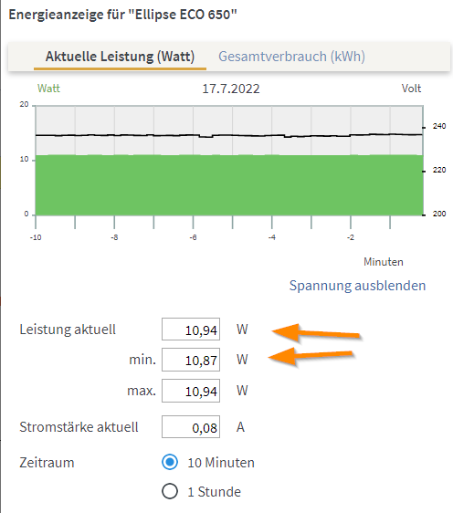

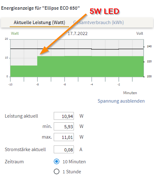

Ich habe nun eine LED-Lampe einzeln gemessen:
Dieser Verbrauch kann auch 1:1 addiert werden, wenn die LED-Lampe an der USV hängt, da die 0,7W Schwankung auch in der USV Messung zu sehen ist:
Der Eigenverbrauch der Ellipse ECO650 beträgt demnach 5,95 Watt (10,94 minus 5,00). Ich versuche mir auch mal eine Lampe zu besorgen, die nicht im Verbrauch schwankt. Ist tatsächlich nicht so einfach, weil wir echt gar keine Lampen mehr mit E27 Sockel haben ^^

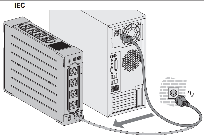

(Warnung: auch hier sind wieder nur Kaltgerätestecker als Ausgänge. Man benötigt also Adapterkabel. Eins lag sogar bei (dafür fehlte das Stromkabel, also wohl eine Fehlbestückung))

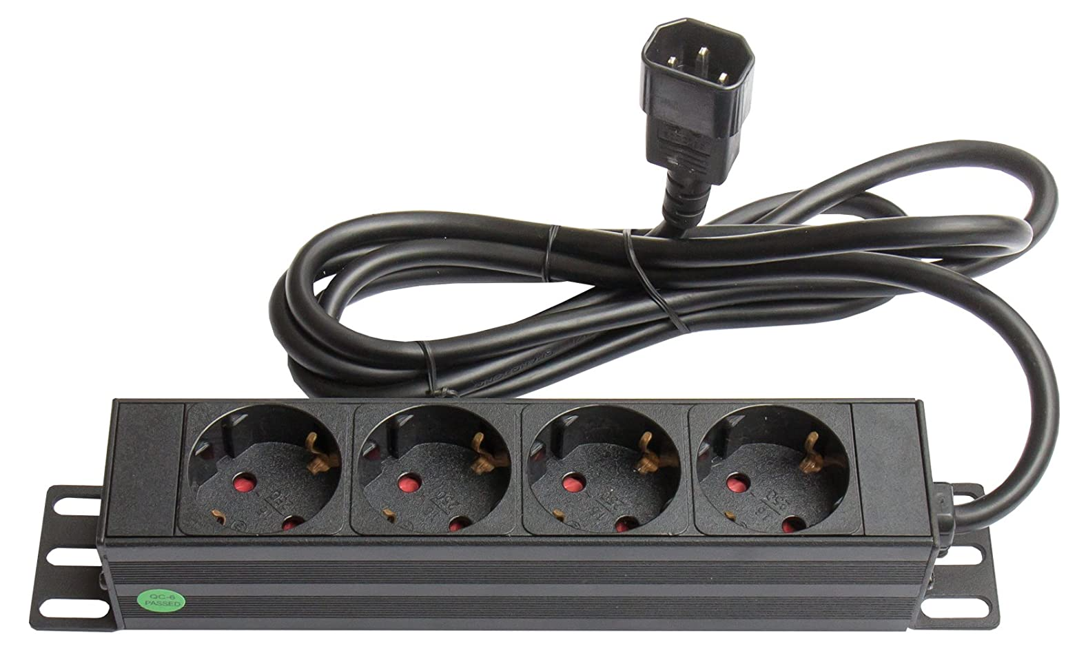

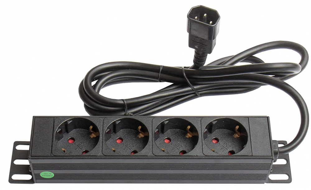

Bei den Ellipse liegen übrigens zwei IEC/C13/C14 Kabel bei, aber auch keins um die USV in Betrieb zu nehmen. Die gehen davon aus, dass man das Kabel vom Verbraucher übernimmt:
Ist nur eben doof, wenn man wie ich eine Rack-Steckdose verwendet, die selbst C14 voraussetzt:
https://www.amazon.de/gp/product/B01M7RCRWF/

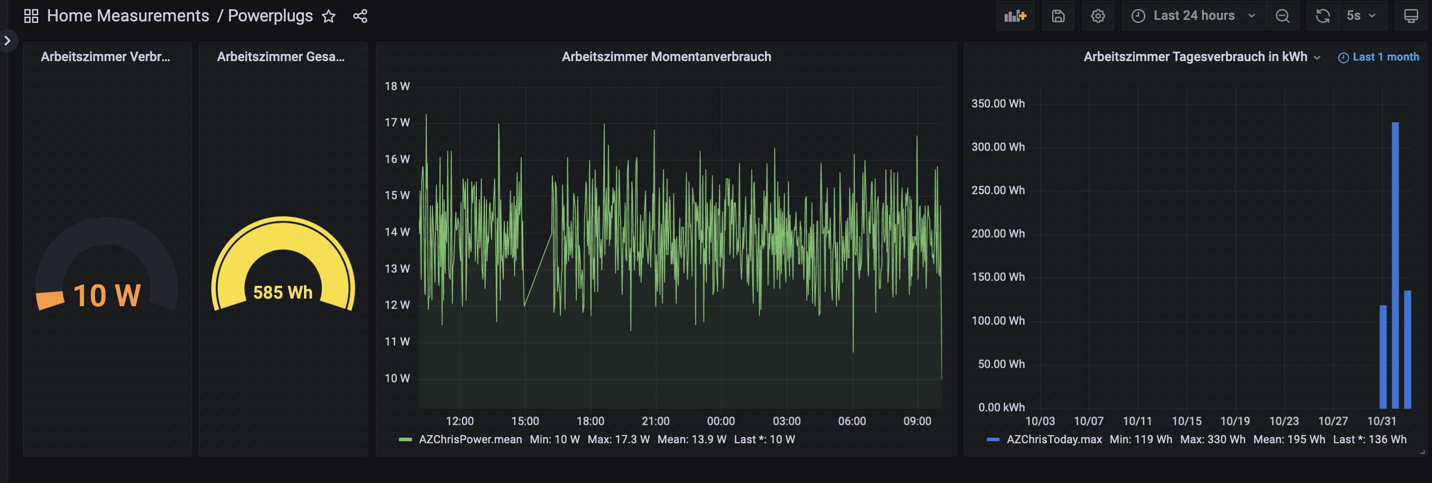

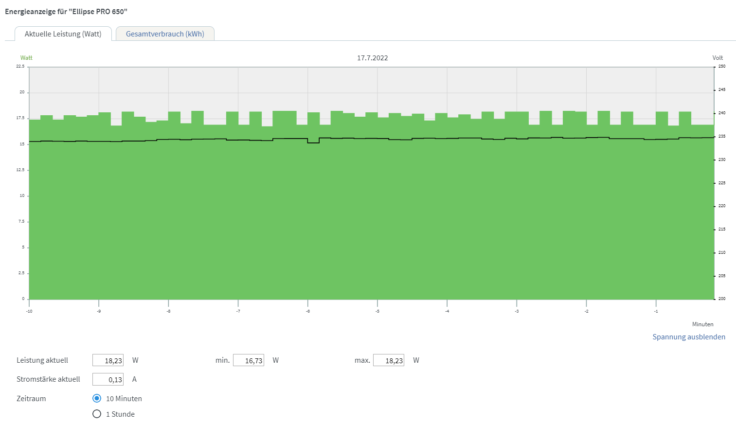

ich habe mir eine Eaton Ellipse Pro 650 gekauft. Gemessen ohne Verbraucher im eingeschalteten Zustand mit einem Shelly mit Tasmota Firmware. Der Verbrauch schwankt stark, aber im Schnitt Verbraucht das Gerät 14Watt, in 24h insgesamt 330Watt. Das wären bei 30cent/kWh im Jahr 36Euro Leerlaufkosten für die Eaton.
Grüße
Chris

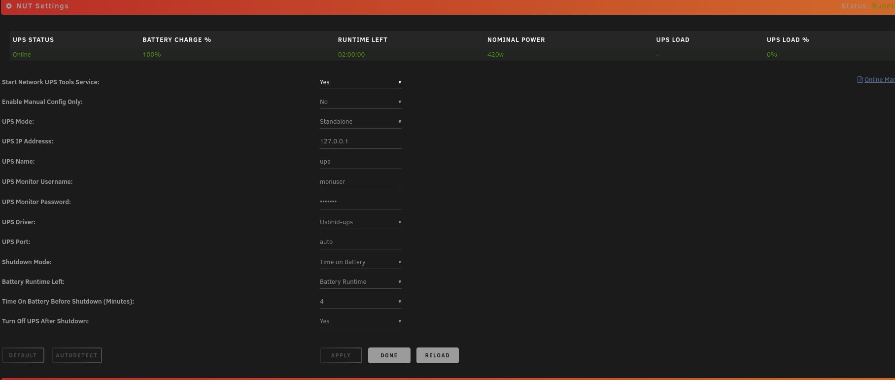

Hallo,
ich habe mir die Cyberpower  BR700ELCD gekauft.
Irgendwie funktioniert es aber mit dem Nut Settings Tool nicht so wie es soll.
Zwar werden im Tool alle Daten angezeigt, und sie ist dort auch online, aber im Dashboard wird mir jetzt gar nichts mehr angezeigt.
Das interne Unraid USV Toll funktioniert im Gegensatz ohne Probleme. Außer der USV Load wird bei beiden nicht angezeigt.
