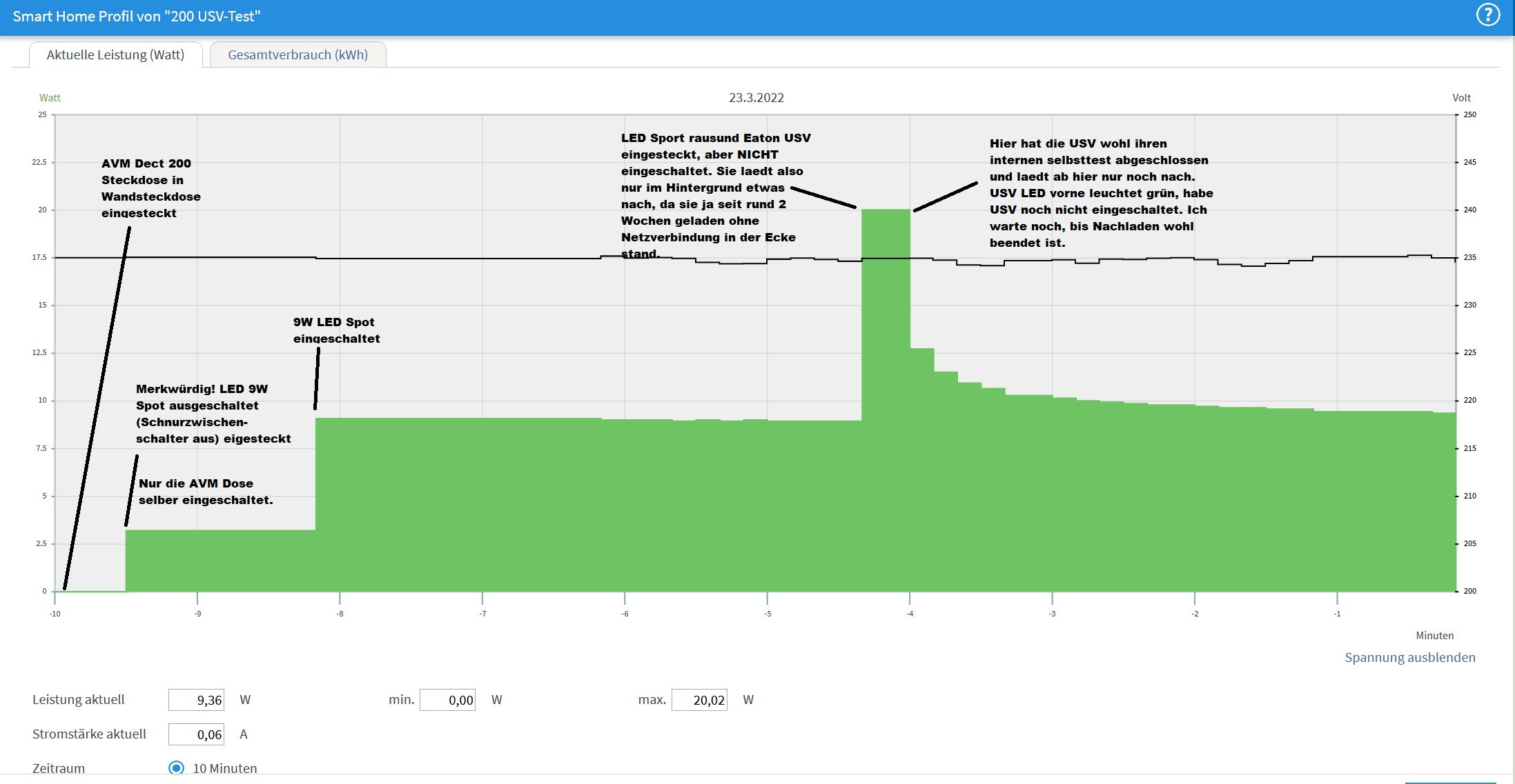

Ich habe heute (nach ca. 2 Wochen) mal eine AVM DECT 200 Steckdose hergenommen und mit Strom versorgt.
Erstes Bild (so ca. 14 Uhr heute):
- Steckdose erst einmal nur mit einem LED Spot ca. 9W bestückt (ohne USV) und ausgelesen
- Danach den LED Spot entfernt und die Eaton eingesteckt. Grüne BetriebsLED Leuchtet. Ich habe aber die USV noch nicht eingeschaltet. Die 9W LED Spot als Last ist hinten in Master Steckdose eingesteckt, aber leuchtet nicht, weil die USV ja noch ausgeschaltet ist.
Ich schließe aus dem Bild:
# Im ausgeschalteten Zustand mit fast voll geladenen Akkus scheint die USV so rund 9,x W zu benötigen.

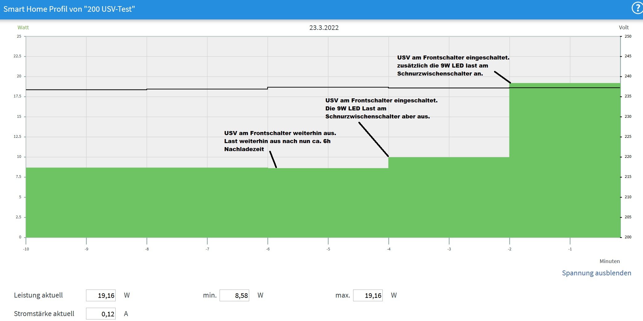

Zweites Bild (so ca. 21 Uhr heute):
- USV am Frontschalter eingeschaltet (der 9W LED Spot geht an, ich schalte ihn aber sofort am Schnurwzischenschalter wieder aus. Somit weiß ich, das die USV wirklich strom durchleitet/an ist). Für die AVM Steckdose ist dies zu kurz, als daß sie die vielleicht 1 Sekunde eingeschalteten 9W Spot mißt.
- etwas später die hinten eingesteckte aber am Schnurzwischenschalter ausgeschaltete LED 9W damit nun eingeschaltet (sie leuchtet).
In dem Zustand pendelt sich die USV mit der 9W LED bei rund 19W gesamt ein.
# Somit scheint die USV im Betrieb alleine wohl so um die 10W zu benötigen.

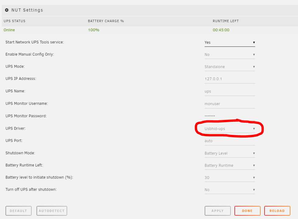

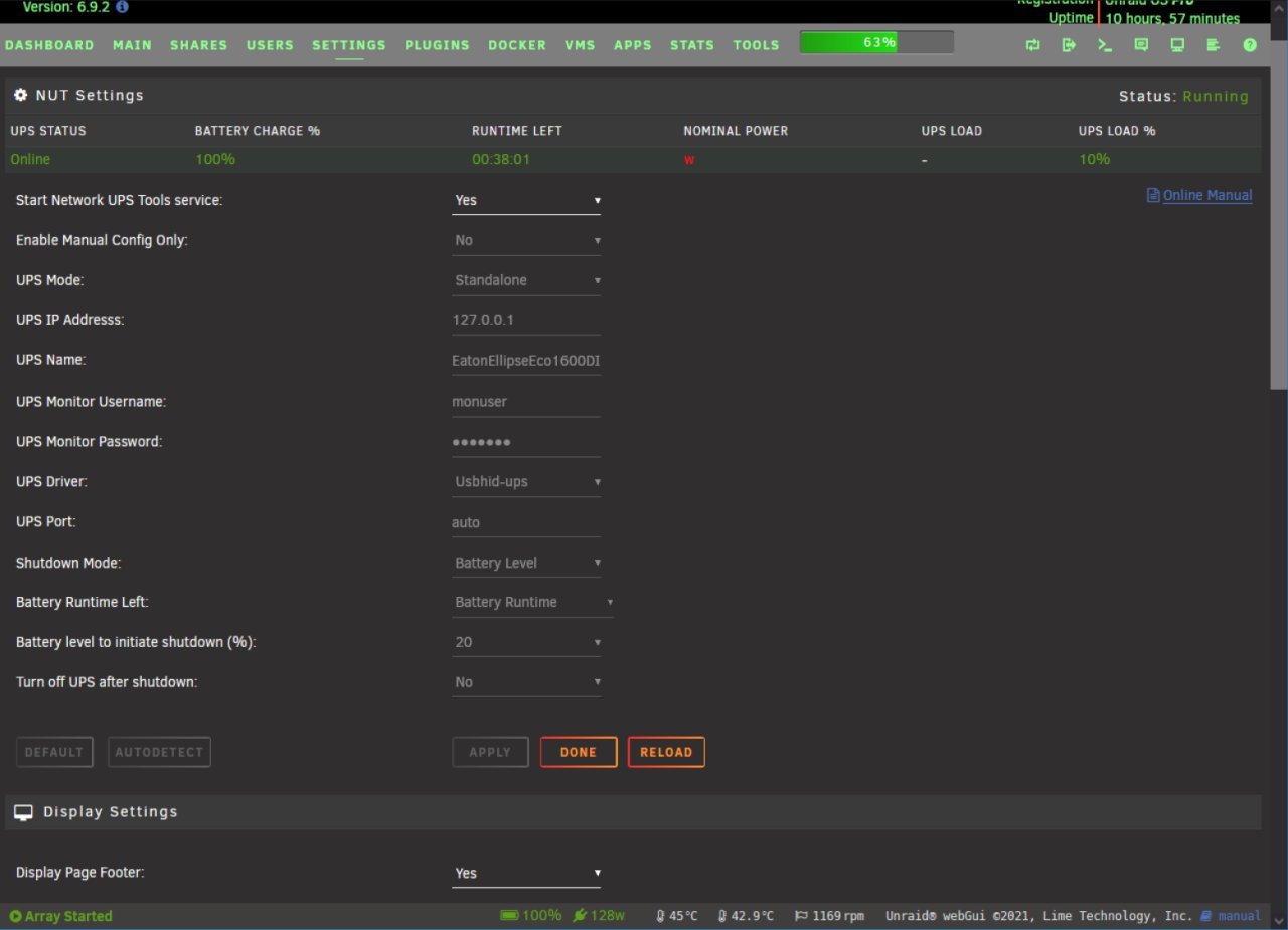

Für eine nicht APC-kompatible, wie eine Eaton brauchst Du NUT.
Einfach den passenden USB-Treiber einstellen (obwohl er die Eaton eigentlich erkennen sollte).
NUT kann auch andere Hosts/NUT-Installationen als Master/Slave über den Modus nutzen...dafür sind die Netzwerk-Einstellungen oben.
Du brauchst den lokalen Driver....hast Du den User und pwd dafür eingestellt...meine das wie steht in der Anleitung zum Plugin
Unraid selber hatte in den UPS Einstellungen zwar auch realistische Werte angezeigt, aber ich habe die nun abgeschaltet und wieder NUt aktiviert.

Da ich wohl grundlegend etwas falsch eingestellt (und den Autodetect Button doch glatt übersehen) hatte kam ich da nicht weiter.
Dein Screenshot hat mir sehr geholfen!
Herzlichen Dank!

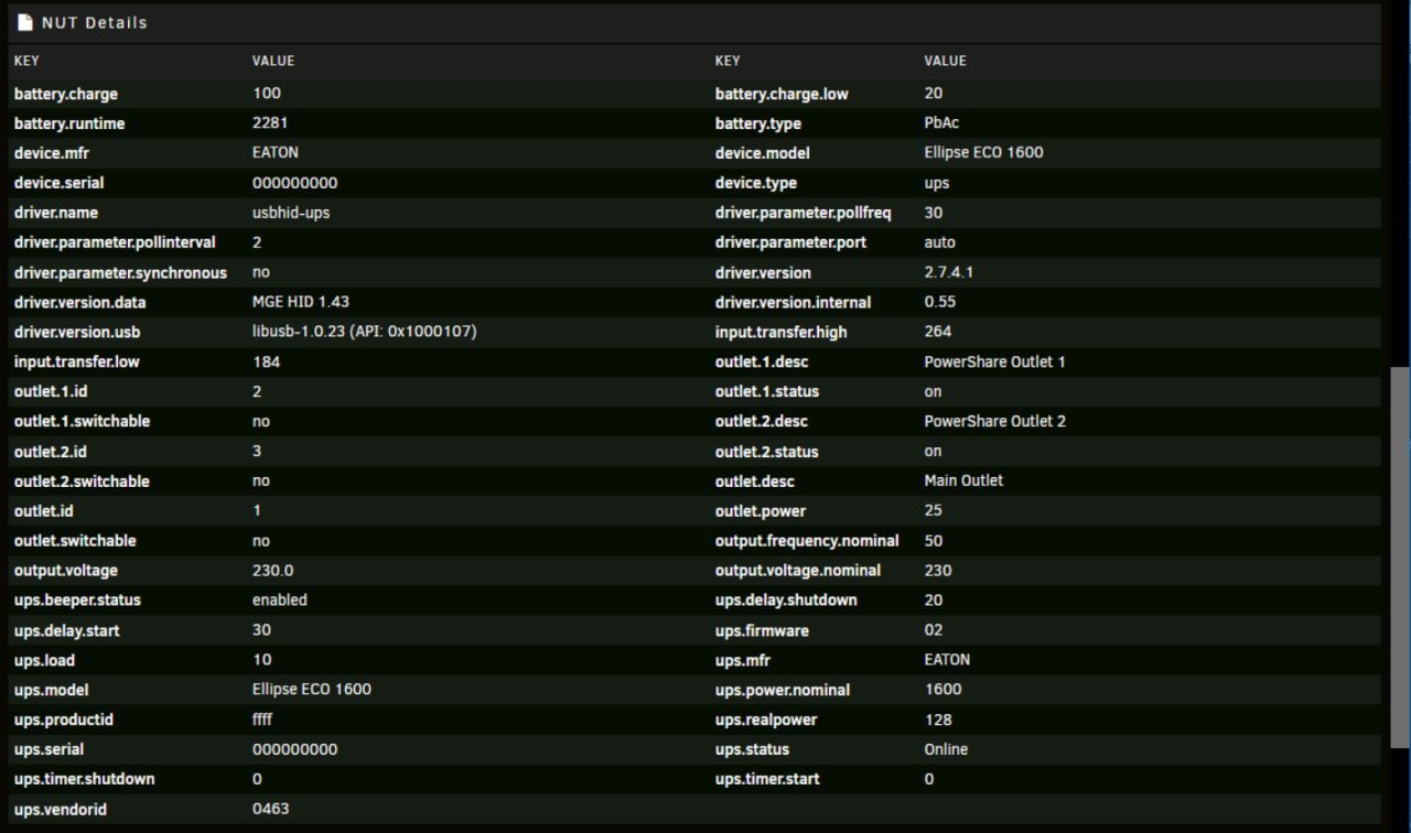

@DataCollector danke für den Screenshot...wie ich sehe hat Deine ECO-1600 als "ups.firmware" die Version 02 .. meine alte hat noch die 01 ... ob man das updaten kann? 🤔
Dazu weiß ich nichts.
Ich vermute es geht, aber auf der Webseite von eaton habe ich dazu nichts gefunden. Nur die Companionsoftware.
