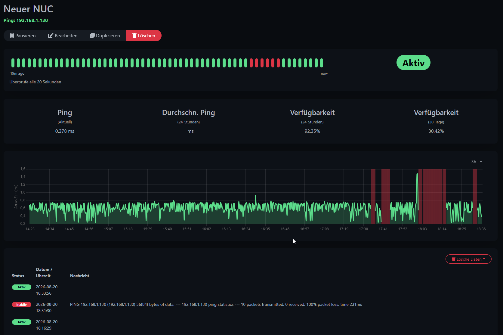

  11. der Übersicht mach ich hier weiter 7.2.8 wieder 15 min dann Offline diesmal aber kam er aber wieder Online (Hat neu gestartet) syslog hab ich ma extra auf meinen alten Unraid nuc ausgelagert Langsam weiß ich echt nicht mehr weiter syslog-192.168.1.130.log tower-diagnostics-20260820-1821.zip

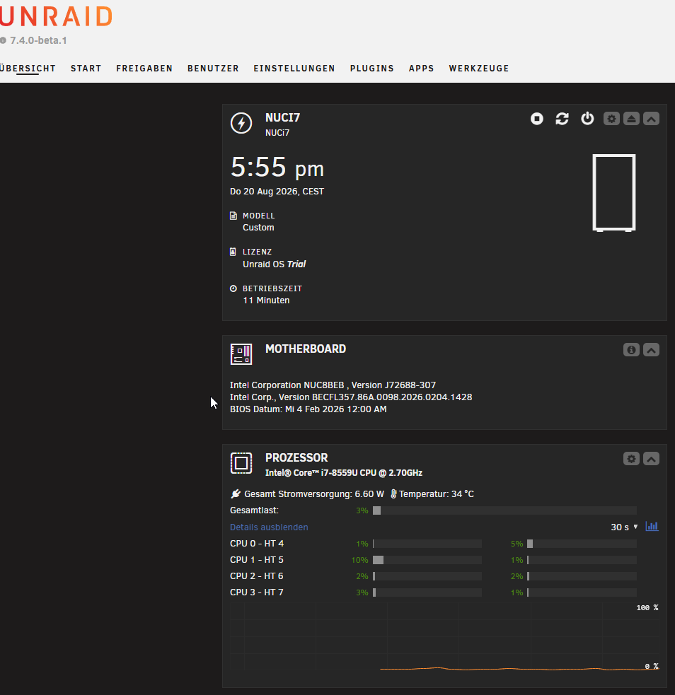

  12. Bios ist das neuste drauf und wie gesagt zu warm wird dieser nicht der ist im schnitt so bei 40 grad So Proxmox läuft jetzt seit gestern ca. 20 Uhr also der NUC selber scheint nicht das Problem zu sein Werde mal mit den Unraid Versionen spielen 7.3.2 ist bisher das problem EDIT: 7.4.0 Beta1 15min laufzeit ohne überhaupt das array zu starten Syslog auf dem Stick ist leer .. was mich aber verwundert ist die Zeit Rechnet Unraid da was an der Bios Zeit rum ? Diagnostics häng ich mal mit an Noch mal Dr. Edit: Bios und CPU Temp nuci7-diagnostics-20260820-1755.zip

  15. Guten Abend, ich weiß, NUC ist kein Server usw. – kurz vorweg: Ich nutze im Moment noch einen älteren NUC mit einer externen HDD als Hauptserver und habe noch einen großen Unraid-Server, der nur nachts für Backups startet. So, nun zum Problem: Ich habe jetzt einen NUC8 i7 BEH hier, der meinen alten i5 NUC ablösen soll. 8+16 GB RAM, 256 GB NVMe und 1 TB 2,5"-SSD (wobei diese gerade nicht verbaut ist). Um den RAM zu testen, hatte ich über 24 Stunden Memtest laufen – stabil. Der NUC will nicht ohne angeschlossenes Display laufen. Das Problem habe ich mit einem HDMI-Dummy gelöst. Im Moment läuft eine nackte Proxmox-Installation, um den Fehler einzugrenzen. Sobald ich ein nacktes Unraid boote (Trial-Key auf zwei Sticks versucht), schmiert mir die Kiste nach ca. 5-20 Minuten einfach weg. Bildschirm geht aus (sobald einer angeschlossen ist), Netzwerk weg usw. Auf dem nackten Unraid habe ich nur ein Passwort eingerichtet, Docker und VMs aktiviert, das Array gestartet und drei Docker-Container zum Test installiert, aber nicht gestartet. Ich habe jetzt leider nur ein Syslog vor dem letzten Crash bzw. direkt nachdem er gecrasht ist vom Stick gespeichert. Diagnose könnte ich morgen liefern. Ich will Proxmox jetzt noch bis morgen durchlaufen lassen, wobei es jetzt schon länger läuft als Unraid. Evtl habt ihr ja schon ideen wäre zu schade wenn ich das stück Hardware dafür nicht nutzen könnte (reicht mir und ist Sparsam) Letzte Meldung vom Syslog Aug 19 19:49:41 NUCi7 ntpd[9300]: kernel reports TIME_ERROR: 0x41: Clock Unsynchronized Bios ist die Uhr Richtig gestellt Achja anderes Netzteil hab ich auch schon getestet anbei mal der Syslog syslog
