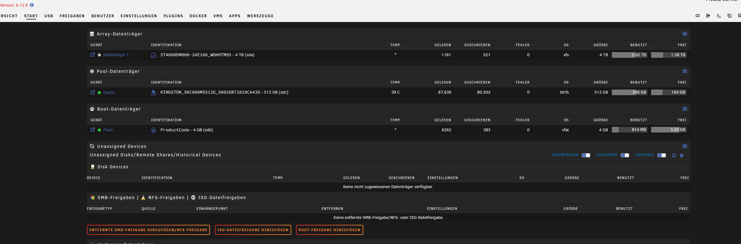

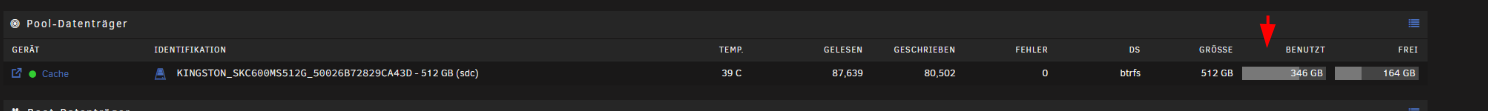

ob das jetzt ein BTRFS pool ist kann ich dir gar nicht sagen so tief bin ich da nicht drin sorry
Screenshot von der Hauptseite bitte.
BRTFS jetzt seh ich das :D

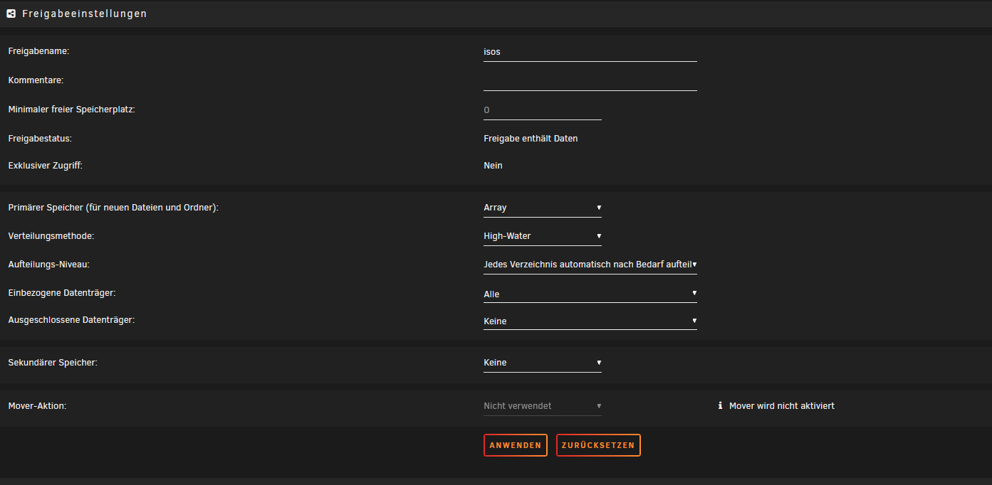

Irgendwo ist da noch der Wurm .. hab jetzt alles auf Array gestellt
Mover klick ich an aber es passiert genau nichts
zeig mal ein Beispiel ... und bitte vorab bedenken, es muss primary, secondary ... eingestellt sein ...
sonst macht der mover nichts falls du alles einfach nur primary array und fertig eingestellt hast ...
Ich kann bei Secondary schon gar nichts wählen es steht array drin aber kanns nicht anklicken
war auch falsch erklärt meinerseits, sorry, natürlich
primary - cache
secondary - array
mover action - cache > array um alles auf das array z umoven
wenn alles erledigt ist
bei den Shares wo auf den cache sollen erst wieder umstellen auf
mover action - array > cache
dann am Ende überlegen welche Shares immer auf dem cache bleiben sollen, beispielsweise /system ... da secondary entfernen.
Ahh jetzt siehts gut aus ;)
