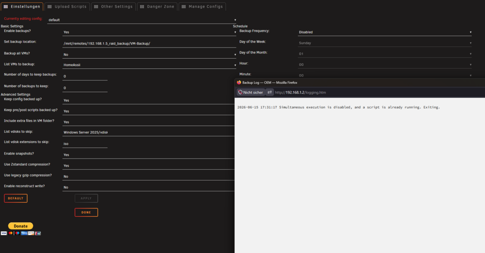

Ich hab hier ein User Script geschrieben wo er einen 2ten Server per WOL Hochfährt, backups macht usw das funktioniert soweit auch.
Nur leider überspringt er da mein VM Backup Plugin von Unraid (Appdata bzw Docker funktioniert perfekt)
Problem ist scheinbar aber nicht mein Script sondern allgemein das Plugi, der Pfad ist vorhanden weil dahin sichert er auch den Rest
Hat da jemand eine idee ?

Besteht das Problem immer noch der Post ist ja schon paar Tage alt. Hast du evtl. mehr Infomationen z.B. Syslog nach dem start. Oder vom Plugin selber wenn eines vorhanden ist?
So vom Bild her erkenne ich es nicht woran es liegen könnten.
Hi Thorsten ja problem besteht weiterhin ..
Bild vom Plugin ist das oben und der Log im kleinen Fenster
Syslog schreibt er davon gar nix rein
Hoffe einfach das Problem löst sich mit deinem Plugin

Hab auch mal den Log vom Plugin selber angepasst das er mir den in den appdata ordner packen soll, aber da erstellt er gar nix
Beim ersten Start war der Share noch nicht verfügbar
Jun 27 11:15:34 Nuc ool www[2968558]: /usr/local/emhttp/plugins/vmbackup/scripts/commands.sh 'update_user_script' 'default'
Jun 27 11:16:04 Nuc kernel: nfs: server 192.168.1.5 not responding, still trying
Jun 27 11:16:56 Nuc emhttpd: cmd: /usr/local/emhttp/plugins/user.scripts/startScript.sh /tmp/user.scripts/tmpScripts/wol proxmox/script
Jun 27 11:18:49 Nuc emhttpd: cmd: /usr/local/emhttp/plugins/vmbackup/runscript.php show_log default
Jun 27 11:18:56 Nuc emhttpd: cmd: /usr/local/emhttp/plugins/vmbackup/runscript.php show_log default
Jun 27 11:19:11 Nuc kernel: nfs: server 192.168.1.5 OK
Jun 27 11:20:03 Nuc ool www[2969883]: /usr/local/emhttp/plugins/vmbackup/scripts/commands.sh 'update_user_script' 'default'
