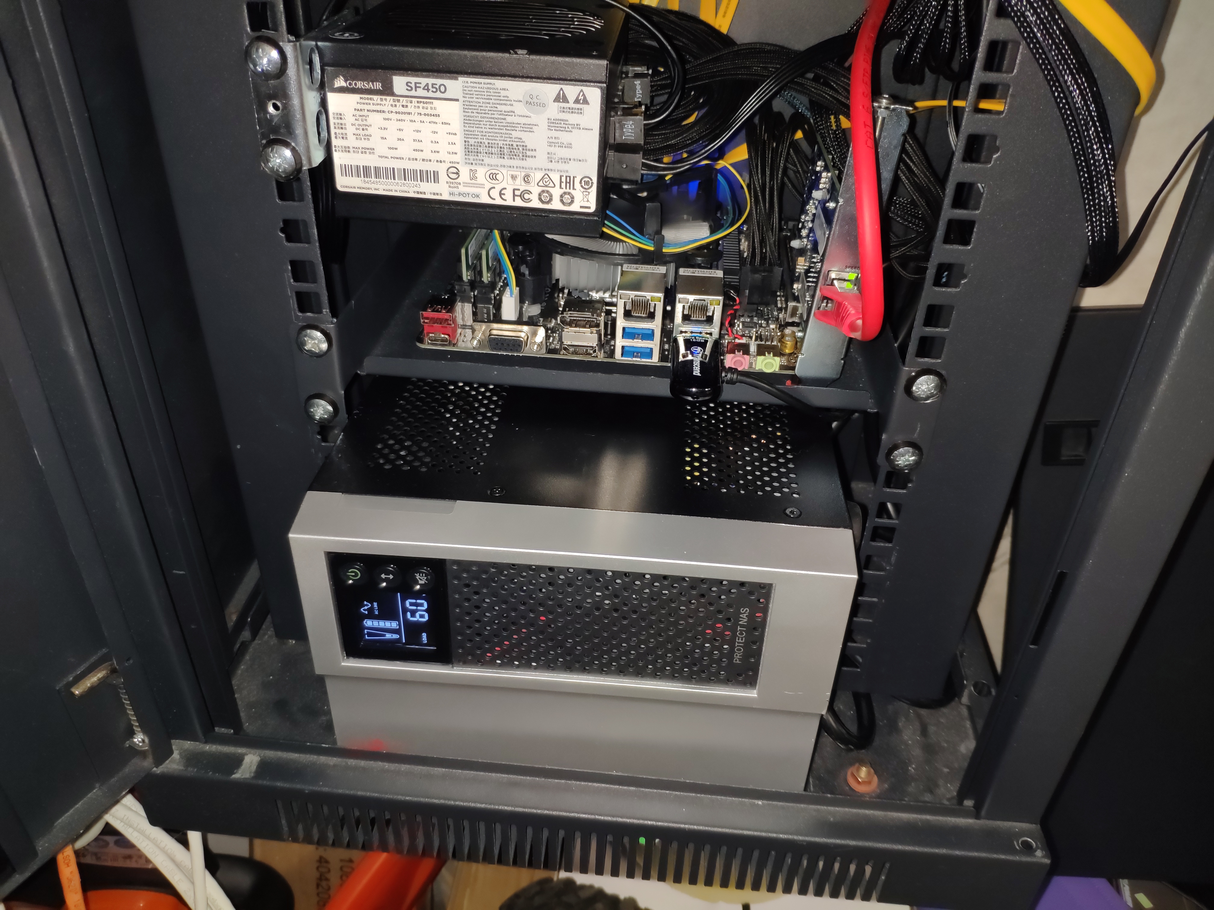

Nein, ich habe die AEG USV nun mit hohen Gummifüßen ausgestattet und einfach auf die Seite gelegt:

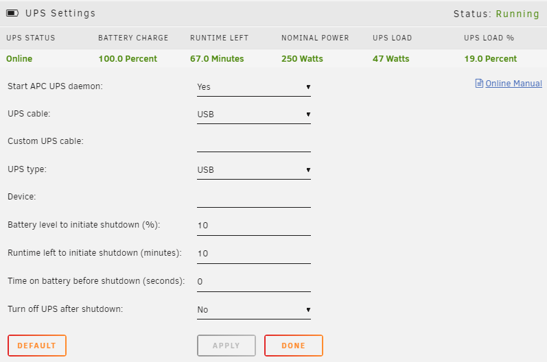

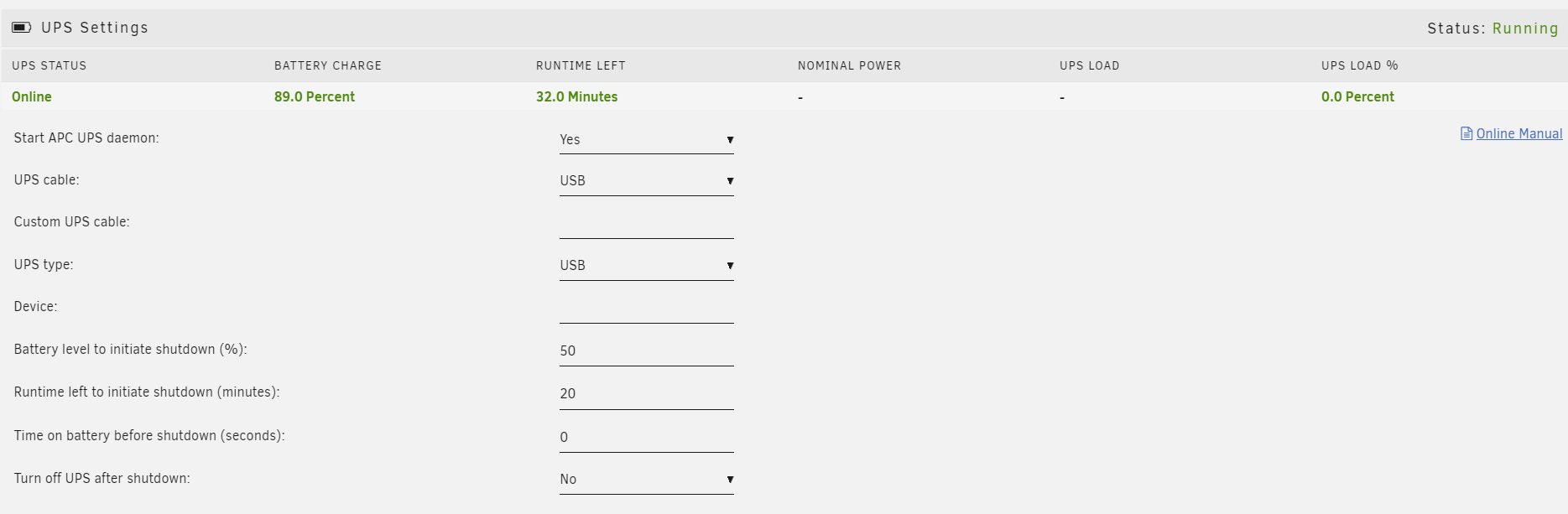

Also es ist die Eaton Ellipse ECO 650 geworden. Ist es richtig, dass unter "Nominal Power" und "UPS Load" nichts steht?
Ich habe folgende Einstellungen (sollte ich da noch was verändern?):
Vielleicht unterstützt die USV keine Verbrauchsmessung?!
Bei mir sieht es so aus:

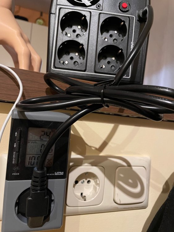

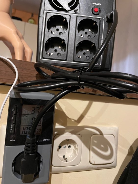

Hast du eine Möglichkeit den Eigenverbrauch zu überprüfen und falls ja, würdest du das bei Gelegenheit mal messen und das Ergebnis posten? Oder zumindest den Test teilen, der das gemessen hat. Ich hatte versucht, den Eigenverbrauch von verschiedenen kleineren USV zu recherchieren, aber habe nirgendwo etwas verlässliches für die kleinen Modelle gefunden. Die Tests drehen sich eigentlich immer um die großen Klopper mit viel Leistung.
Jedenfalls habe ich die AEG Protect NAS gekauft, weil sie mit 70 Euro wirklich günstig zu haben war und die Ersatzakkus auch preiswert sind. Allerdings messe ich einen Mehrverbrauch von ca. 15 Watt mit dieser USV (Akku bei 100%, daran liegt's nicht). Wenn ich das mit den Angaben der von dir genutzten CP900... vergleiche, wären das 10 Watt mehr und im Jahr bei 24/7-Betrieb 25 Euro Mehrkosten, Tendenz steigend.
Das finde ich schon heftig, da mein Server selbst nur bei 18 Watt liegt. Mit USV sind es jetzt 33 Watt. Klar, irgendwie sind die laufenden Kosten auch mit 15 Watt noch zu verschmerzen, wenn man die Sicherheit will, aber auf Jahre gerechnet kommt schon was zusammen: Wenn ich den günstigeren Austauschakku (AEG: 35 Euro mit Versand und Rückversand des alten Akku) in die Rechnung einbeziehe, kann ich vielleicht noch mal 5 Euro von der Differenz zur CP900... pro Jahr abziehen. Aber das sind immernoch 20 Euro/Jahr.
Insofern möchte ich eine kleine Warnung aussprechen vor der AEG Protect (B) NAS. Die CP900EPFCLCD scheint mir das bessere Produkt zu sein und auf lange Sicht günstiger. Nach 5 Jahren liegen die Kosten beider USV gleichauf, wenn ich mich nicht verrechnet habe und einen gleichbleibenden kWh-Preis von 0,30 Euro ansetze. Ab dann kostet die AEG jedes Jahr 20 Euro mehr als die Cyberpower (sofern meine Annahmen, Messungen und Rechnungen grob stimmen). Vermutlich sogar etwas mehr, wenn der Strompreis sich nicht wieder normalisiert.
TL;DR: Der echte Eigen-/Mehrverbrauch der CP900EPFCLCD wäre eine gute Entscheidungshilfe für andere User auf der Suche nach einer USV.
