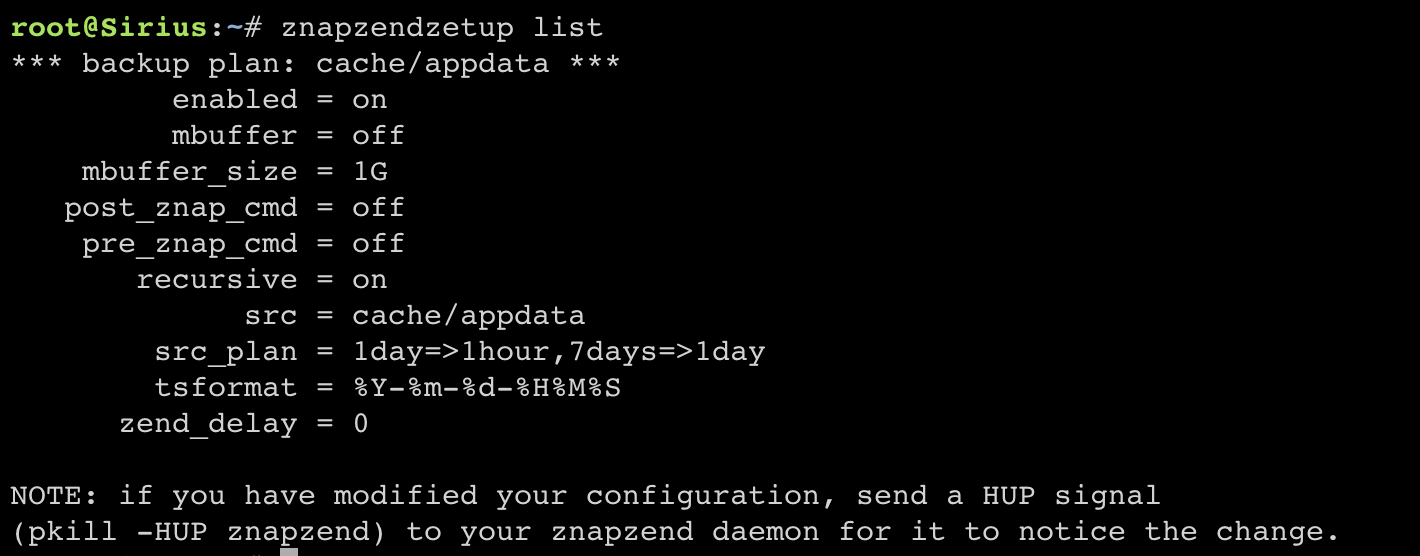

  11. Folgendes Script wird bei mir via UserScripts Plugin beim Array Start ausgeführt: #!/bin/bash znapzend --logto=/var/log/znapzend.log --daemonize Und das sind die Settings für das Backup vom Appdata Share: Der Befehl dafür ist im oberen Post von mir verlinkt.
