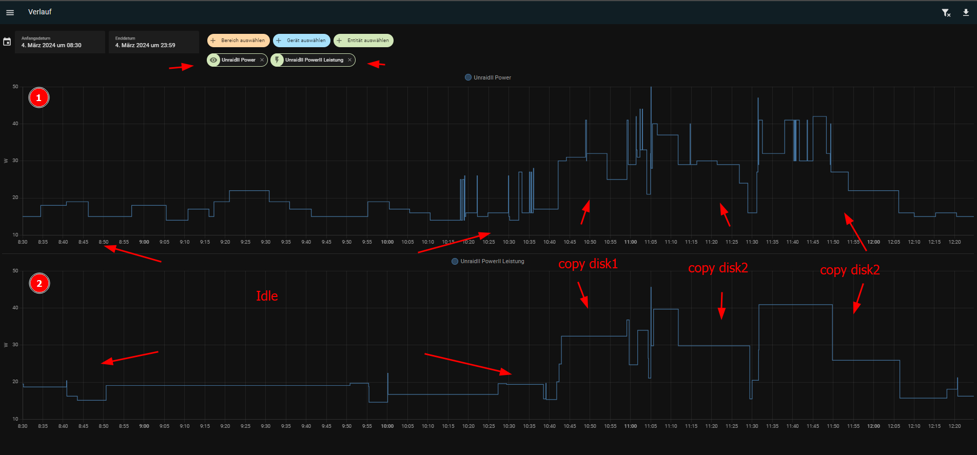

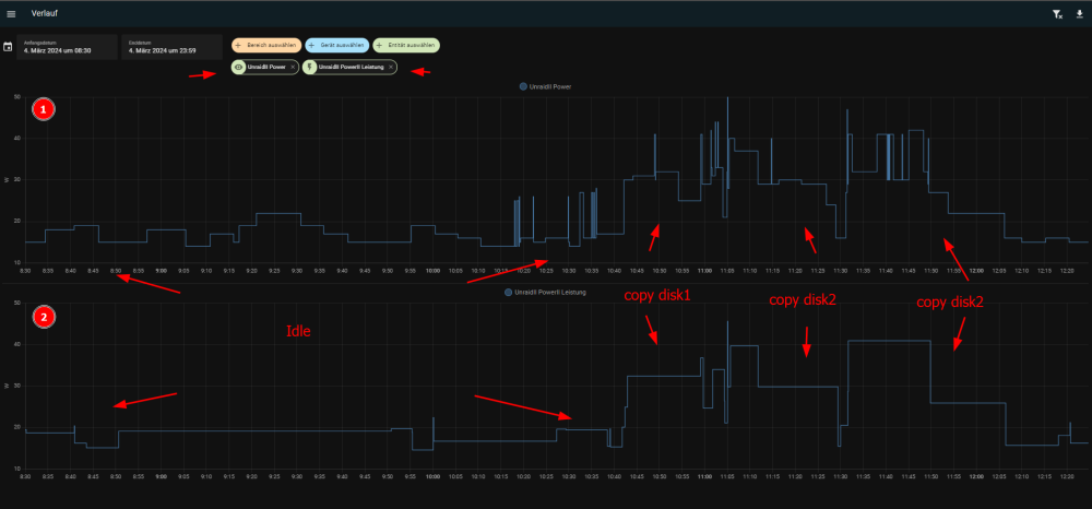

wollte mal "zum Spaß" einen Quervergleich teilen mit 2 Messgeräten hintereinander geschaltet am gleichen Server.
1 x Zigbee (1) Gerät x
1 x WLAN (2) Gerät y
ich lasse mal die Marken außen vor, es geht mir nur aus Interesse darum, haben alle hier Ihre Geräte "kalibriert", Bsp. Glühlampen Test ?
weil ganz ehrlich, wenn ich mir den Spaß mal so anschaue auf meinem n100m er Board mit laufenden Dockers, dann mal paar Daten verschoben um zu sehen wie es bei "Last" aussieht ... finde ich ich es schon spannend wie
1/ die Spitzen teils / teils wahrgenommen werden
2/ wie weit auch die Unterschiede stellenweise liegen
wenn ich sowas sehe frage ich mich ob die Ergebnisse immer ernst zu nehmen sind und man sich ggf. auf einen Standard festlegen sollte wenn wir hier im Forum solche Messungen machen ... und auch noch darüber diskutieren ... und das sogar stellenweise im Nachkomma Bereich ;)
Als Beispiel, Fritz 200 DECT mit 100W Glühbirnen Kalibrierung, erst dann bitte Verbräuche posten ... was haltet Ihr davon ? ;)
oder Blitz oder Tuya oder was auch immer gängig genutzt wird ...
das ist jetzt alles nicht ganz ernst gemeint ... will vielleicht nur mal aufmerksam machen ob das allen so bewusst ist wie schnell es da etwas rauf oder runter geht in den jeweiligen Aussagen.
gibt ja nicht so viele wie @MPC561 die den Vergleich im Wochenverbrauch benchen, die Meisten gehen ja hin und melden Idle Verbauch x, was kann ich machen ... um 1 - X Watt zu sparen ... ;)
Nur als Gedankenanstoß, ich denke der Topic Name wird den ein oder anderen Klick erzeugen ;)

dachte ich eingangs auch, aber wenn man schaut ... glaub ich das nicht so wirklich, wie auch immer die interne Verarbeitung bei den jeweiligen aussieht ... weil gewisse Lstwechsel nehmen beide sehr "zeitnah" auf, andere Wechsel dann komischerweise nicht mehr ... der obere ist mein "normaler Meter", der untere "zum Spaß" mal dran gesetzt zum Vergleich da frei ... und finde es schon sehr amüsant wie weit das auseinander gehen kann ... ;)

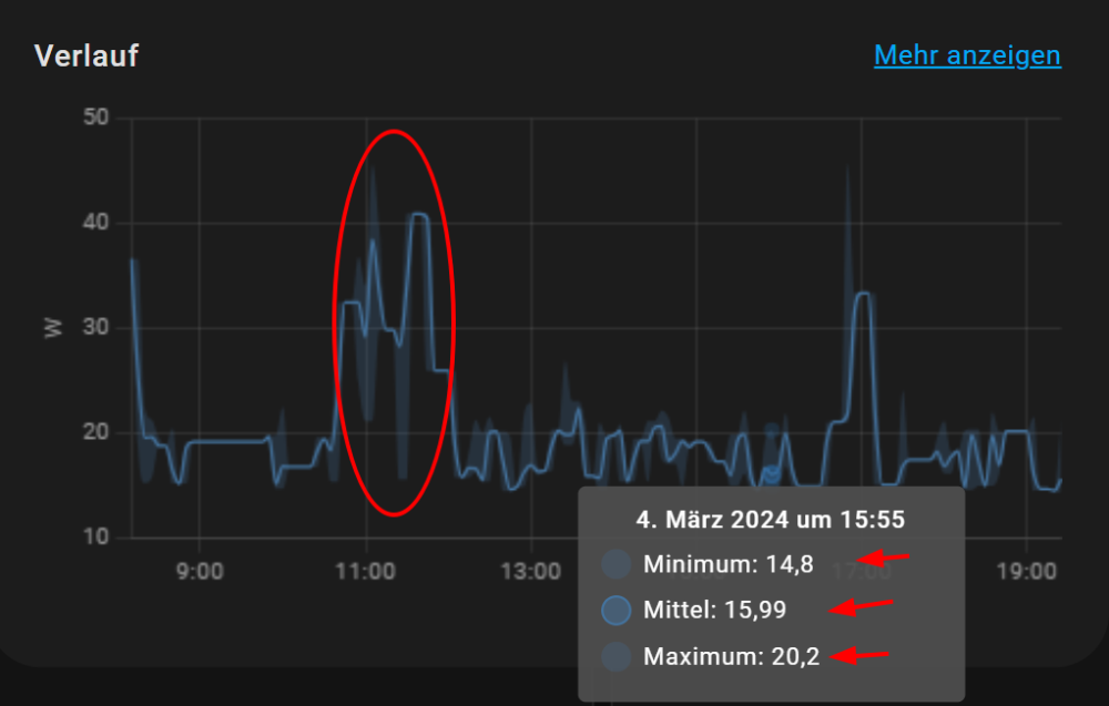

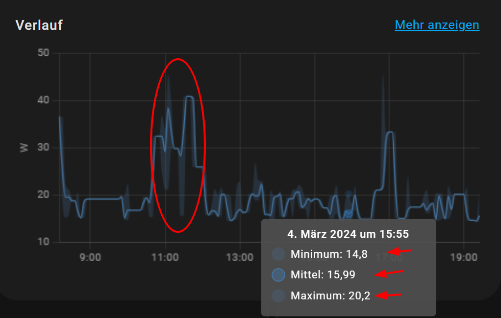

kleiner Nachtrag, der 2. Sensor ist anscheinend der "genauere" ... wenn ich im ersten Screen schaue habe ich die hinterlegten "Felder" (roter Kreis)
wo man auch min/max ... (Pfeile)
der greift im nativen Tool updated der Wert alle 3 Sekunden ... in HA dauert es wohl etwas länger ;)

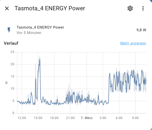

Mal ein Beispiel für Messfehler durch schlechten Abtastintervall:
1418732709_Bildschirmfoto2024-03-07um11_08_02.png.d4d8b3863a2c44c02757c61699f9f1ba.png1777295762_Bildschirmfoto2024-03-07um11_07_51.png.035c1980b1eb2e2005c2febc8c1cfc7b.png

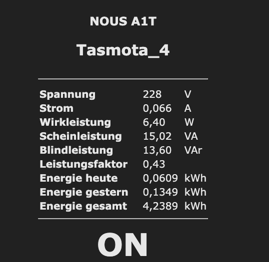

Interne Messung der Tasmota Dose sagt: Heute 60,9 Wh gebraucht bis 11 Uhr.
HA Log zeigt was anderes. Da hab ich von 0-4 Uhr ca. 5,5W gebraucht, sprich 22Wh.
Ab 4 Uhr bis 11 Uhr dann ca 13W. Also 7h lang 13W sind 81Wh. Sprich 22Wh + 81Wh in 11h= 103Wh
Dose zeigt 60,9Wh! Fast Faktor 2 Unterschied.
Ist aber ganz einfach. Ab 4 Uhr hat HA alle 10s einen Messwert via MQTT bekommen der "unglücklicherweise" sehr hoch war. Er hat dann eine Lastspitze gemessen die einfach im echten System alle 10s zyklisch erscheint. Nun nimmt HA an bzw. sieht es so aus das das System permanent von 4 Uhr bis 11 Uhr mit 13W läuft. Aver man sieht nicht das das system zwischendurch 9s auf 4,5W Verbrauch ist:
672499585_Bildschirmfoto2024-03-07um11_19_27.png.690cf95652cd3d3f49f1385dae3dcf38.png
Sprich: Die HA hat immer Messwerte bei den 10s Peaks bekommen.
Intern scheint die Dose öfter abzutasten deswegen der kleinere Wert beim "täglichen" Verbrauch.

Das bringt überhaupt nichts. Einerseits sind Glühbirnen nicht kalibriert, alleine schon deswegen kannst du sie nicht als Vergleich beiziehen. Andererseits ist es eine rein ohmische Last. PC-Netzeile im unter(st)en Lastbereich haben jedoch einen schlechten Power Factor. Damit muss das Messgerät auskommen, was aber die meisten nicht tun (inkl. der Shellys/Tasmotas). Am besten wäre es, das Messegerät anzugeben, zusammen mit der Spezifikation der Messgenauigkeit im relevanten Bereich.
