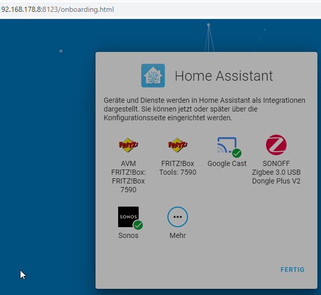

Aus dem Grund habe ich mir nun den neuen SONOFF Zigbee 3.0 USB Dongle Plus-E und einen Aqara Smart Plug gekauft. Ziel soll sein, dass ich meinen Laserdrucker bei x Minuten Standby abschalte (ich brauche also eine Steckdose mit Verbrauchserkennung) und zum Einschalten brauche ich dann noch irgendwas, was jeder im Haus bedienen kann. Keine Ahnung ob es ein Tablet für an die Wand wird oder ein smarter Schalter oder so.
Jedenfalls hab ich:
  1. den Stick in den Unraid Server gesteckt
  2. dann per "ls -go /dev/serial/by-id" nach dem Pfad des Sticks gesucht
  3. dann beim Home Assistant Container das Device mit folgendem Wert hinzugefügt:
    /dev/serial/by-id/usb-ITEAD_SONOFF_Zigbee_3.0_USB_Dongle_Plus_V2_20220xxxxxxx-if00:/dev/ttyACM0
  4. den Container gestartet
  5. gestaunt, dass das einfach so geklappt hat ^^
Also mal im Ernst. Schon cool, dass der sowohl den Stick, als auch Sonos usw einfach schon mal direkt erkennt und dann auf einem Dashboard anzeigt
Das Pairing der Steckdose war auch super simpel. Nur 1x lange gedrückt und schon war der gepairt. Richtig krass finde ich auch die Reaktionszeit der Steckdose. Von den Fritz DECT 200 bin ich eine Gedenksekunde gewohnt, aber wenn ich in der GUI den Schalter betätige, schaltet der absolut instant um.

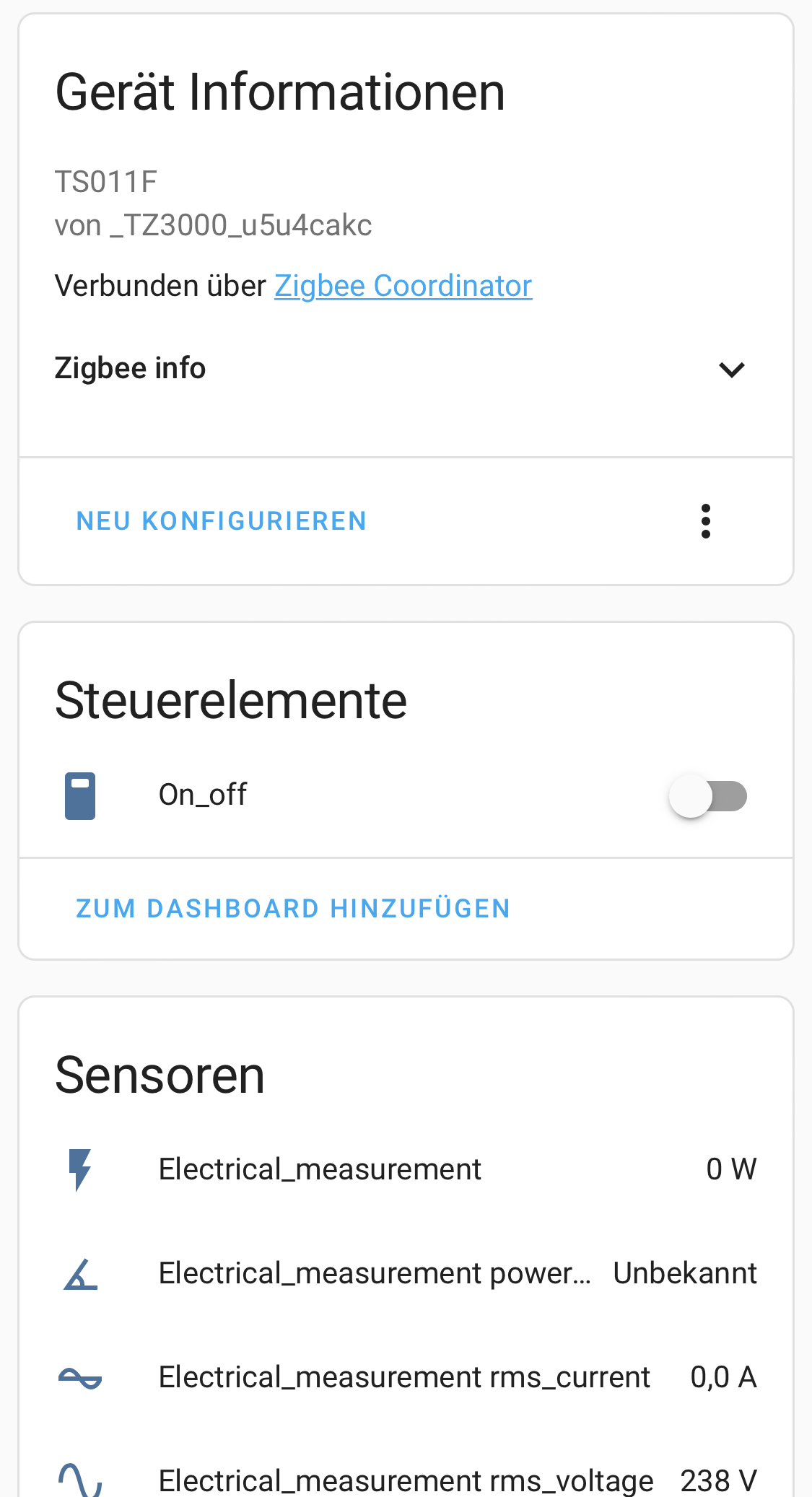

Leider zeigt er aber nicht den Verbrauch des Druckers an. Da muss ich jetzt mal recherchieren, ob das grundsätzlich nicht geht, weil es Aqara exklusiv ist oder ob ich irgendwas anpassen muss. Ich habe auf jeden Fall schon bei Ali noch Steckdosen von Tuya bestellt. Damit sollte es in jedem Fall gehen.
Normalerweise sollte das bei ZHA funktionieren, hast du vielleicht irgendwo noch die Daten aufliegen wenn du eine neue Karte am Dashboard hinzufügst in HA zB:
Hier ist auch eine Liste kompatiblen ZHA Geräten, wobei ich sagen muss ich hab auch andere Geräte im Einsatz die problemlos funktionieren: Klick
Scheinbar hat genau meine gewählte Steckdose einen Bug:
https://community.home-assistant.io/t/aqara-lumi-eu-smart-plug-in-zha-not-reading-power-consumption/367570
Da gibt es verschiedene Ansätze. Custom Firmware aufspielen, Config Files anpassen, ganz oft neu pairen... Alles doof.

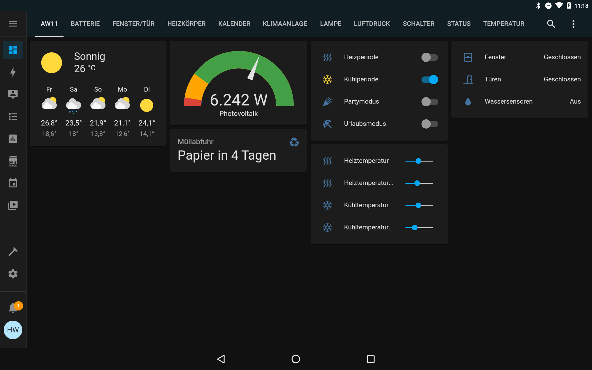

Wir haben uralte ausrangierte 10,1" Android Tablets im Einsatz. Die kannste auf schicke Ständer platzieren oder an die Wand hängen (sogar mit Kabel-Verblendung) - da gibt es keine Grenzen. Die Tablets müssen nix können außer HA anzeigen - und das kann jedes noch so schwachbrüstige Teil.

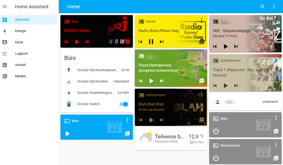

Jo funktioniert:
Was nutzt du zur Anzeige des Dashboards, Fully Kiosk Browser?

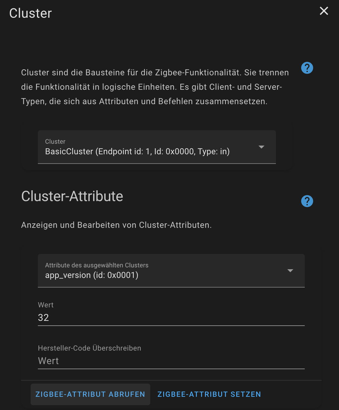

Die aktuelle Firmware-Version des Steckers kann folgendermaßen eingesehen werden:
Einstellungen -> Integrationen -> ZHA: Konfigurieren -> Geräte -> Stecker auswählen -> drei kleine Punkte -> Cluster verwalten.
Dann oben den BasicCluster auswählen (kann ggf. nur Basic heißen) und im zweiten Dropdown-Menü die app_version auswählen.
Dann auf Zigbee-Attribut abrufen klicken.
Die neue Firmware-Version ist 41. Diese Version braucht auf jeden Fall den "Custom Quirk". Weiterhin hat diese Version ein paar Fehler, die die alte 32 Firmware-Version nicht hat.
Daher würde ich empfehlen, auf Version 32 zu bleiben (oder auf diese Version zu downgraden (Anleitung in der PR), wenn man Probleme mit zufälligen An-/Ausschalten hat.
Die normale Anzeige ohne das ausgefahrene linke Menu - kein Kiosk Modus.
