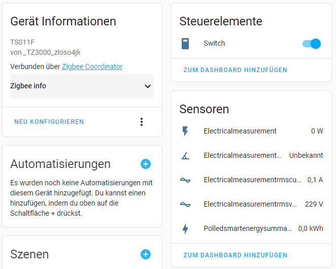

Also mit dem Quirk geht es aktuell. Ob dauerhaft, muss sich noch zeigen. Ich habe meinen Container aber fest auf eine Version eingestellt. Ich mache also keine Updates mehr, außer ich finde die Zeit diese ausgiebig zu testen.
Die orangenen Tuya wurden geliefert.
Allerdings scheinen die ein Problem mit geringen Verbräuchen zu haben oder sie messen gar nicht. Muss ich noch mal mit einem stärkeren Verbraucher testen:
Auch ist mir aufgefallen, dass die Reaktionszeit langsamer war als bei den Aqara. Fiepen habe ich jetzt aber keins vernommen. Ist aber schon lustig, dass etwa halb so große Tuya im Vergleich zu Aqara, angeblich mehr Leistung aushalten. Die Chinesen schreiben mal wieder einfach nur irgendwas drauf.
Übrigens sind die komplett NoName. Tuya ist nur ein Smart Anbieter, mit denen die kompatibel sind.

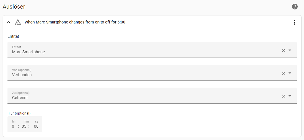

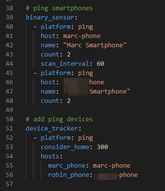

Ich habe jetzt mal meine erste Regel an Hand von Anwesenheit / Abwesenheit von Bewohnern erstellt.
Zuerst habe ich das in der YAML ergänzt, damit ich die beiden Smartphones von meinem Sohn und mir als neue Entitäten nutzen kann:
In der Fritz!Box habe ich die Netzwerkgeräte entsprechend umbenannt (bzw in den Smartphones auch, aber das hatte die Fritz!Box nicht übernommen). Erst dadurch kann man "marc-phone" anpingen und ich muss nicht mit festen IPs arbeiten.

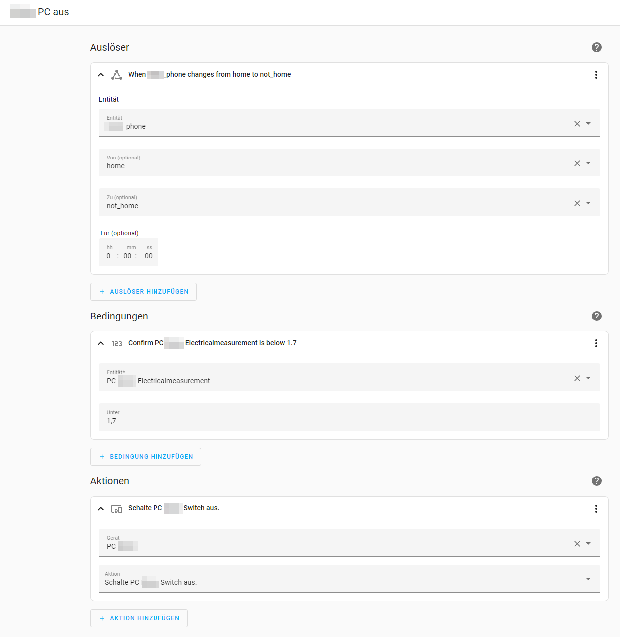

Nun habe ich folgende Automatisierung gebaut:
Wenn also mein Sohn das Haus verlässt und sein PC weniger als 1.7W verbraucht, nur dann trennt die Steckdose den Strom vom PC. Warum sind die 1.7W so wichtig: 1.9W verbraucht der PC, wenn er in den Standby geschickt wird. In dem Fall darf ich natürlich nicht den Strom trennen.
Was ich nicht verstanden habe:
Wozu kann ich die Geräte überhaupt als "device_tracker" hinzufügen? Und zwar habe ich ja als "consider_home" den Wert auf 300 gestellt. Dh HA setzt diese Devices erst auf "abwesend", wenn sie mindestens 5 Minuten am Stück nicht mehr gepingt werden konnten. Daher auch meine Regel mit "0 Sekunden", dass sie direkt angewendet wird, weil dann ja bereits 5 Minuten abgelaufen sind:
Nur welchen Vorteil habe ich dadurch? Ich könnte doch genauso gut auf den "device_tracker" verzichten und als Entität den "binary_sensor" nehmen und da 5 Minuten Timeout einstellen. Also so:
Hier noch mal die beiden Entitäten "binary_sensor" und "device_tracker":

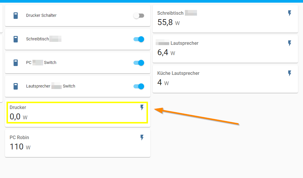

Dann zu dem Dashboard. Ich hab es mal auf meine Frau losgelassen und die hat natürlich direkt HA als mit einer schlechten Usability ausgezeichnet ^^
Und zwar hat sie auf die "Drucker 0.0 W" Fläche getippt (hat "Drucker Schalter" also übersehen), bekam dann ein Verbrauchsdiagramm angezeigt und war damit wenig erfreut, weil sie eigentlich den Drucker einschalten wollte.
Da frage ich mich natürlich: Gibt es Karten, die sowohl den Verbrauch anzeigen als auch vollflächig als Schalter funktionieren?
Übrigens echt angenehm, dass sein Gaming-PC nur 110W verbraucht (55,8W sind die Monitore). Ich bin mal gespannt ob ich noch mal eine Grafikkarte finde, die so wenig wie die GTX 1650 Ti verbraucht. Die neuen Karten sind beim Verbrauch ja einfach nur krank.
Probier mal die Kopf/Fußzeile
Oder eine Vertikal gestapelte Karte vorher auswählen und dann Verbauchsgraph und Schalter einfügen.
Edited by sonic6
Da kann man nur Graph, Tasten und Bild auswählen:
Aber man kann eine zweite Entität hinzufügen (und die dann umbenennen):
Jetzt sieht die Karte so aus:
Einziger Nachteil, dass wirklich nur der Schalter-Button zum Schalten verlinkt ist. Aber das ist denke ich schon ok so.

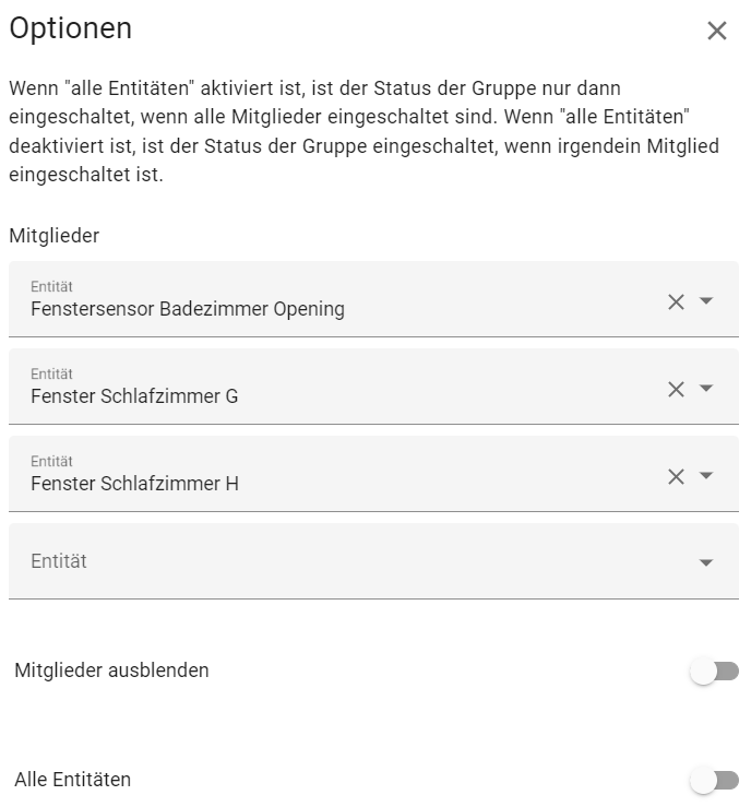

"Helfer" habe ich zudem hierarchisch zusammengestellt um Automatismen auf alle möglichen Kombinationen anwenden zu können (Beispiele, hier Gruppen):
Fenster und Türen
- Fenster OG
  - Badezimmer
  - Fenster Schlafzimmer G
    - Fenstersensor Schlafzimmer G seite
    - Fenstersensor Schlafzimmer G li
    - Fenstersensor Schlafzimmer G re
  - Fenster Schlafzimmer H
    - Fenstersensor Schlafzimmer H li
    - Fenstersensor Schlafzimmer H re
- Fenster EG
- Türen

Helfer (Gruppe) - da packe ich zum Beispiel alle Fenstersensoren rein und sehe auf einen Blick ob ein Fenster offen ist (die Interpretation kann man einstellen). Gleiches für die Anwesenheit (über die Smartphones). Diese Helfer kannst Du dann in Automatismen verwenden bzw. anzeigen

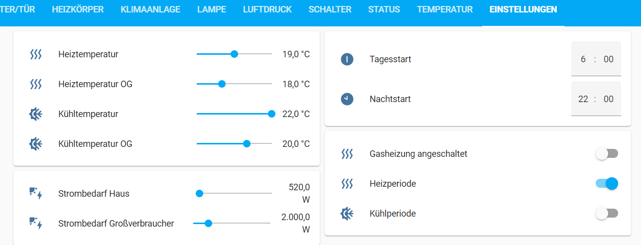

Helfer (Nummer) - die verwende ich in meinen neuen "Einstellungen" auf dem Dashboard. Da hab ich Werte einstellbar hinterlegt die ich ebenfalls in Automatismen verwende
Helfer (Schalter) - damit schalte ich zum Beispiel ob Heizperiode oder Partymodus angeschaltet sind.
Sind echt hilfreich.

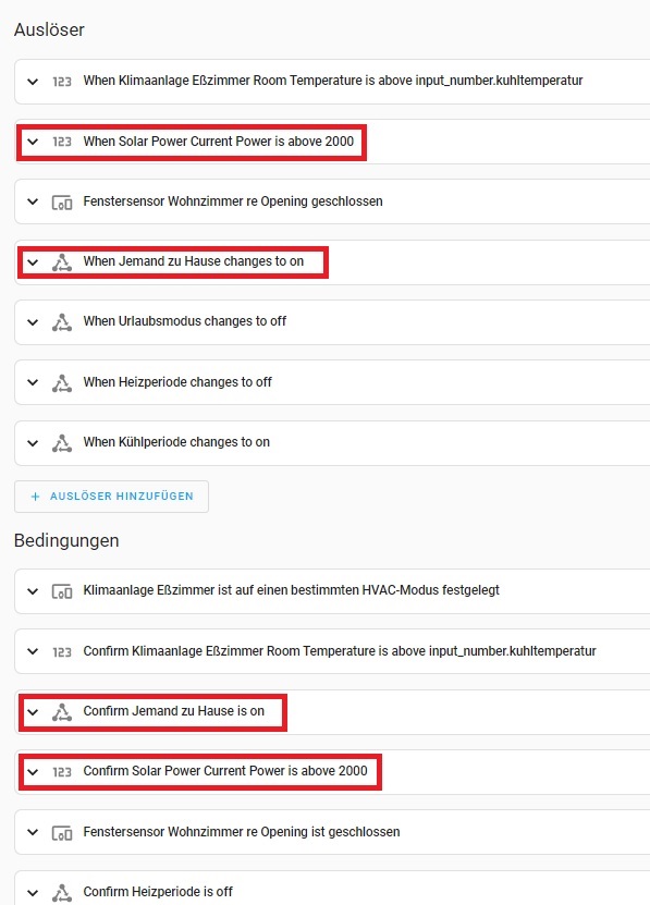

Beispiel: Die Klimaanlage unterstützt die Gas-Heizung wenn genug Strom auf dem Dach ist. Eingestellt habe ich mit Hilfe eines numerischen Helfers 2000 W:
Das frage ich dann in den Automatismen ab:

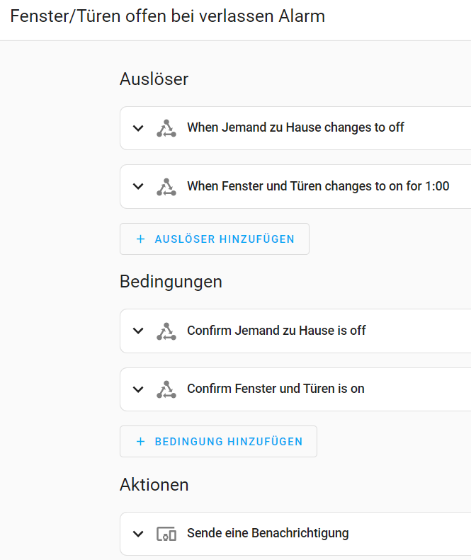

Noch ein Beispiel - diesmal Gruppe. Hier sind alle Fenster im OG zusammengefasst, wobei die beiden unteren ebenfalls eine Gruppe von Sensoren abdeckt. Die Helfer Gruppe "Fenster OG" ist dann wiederum in der Helfer Gruppe "Fenster" enthalten und das dann wiederum in der Helfer Gruppe "Türen und Fenster". Das meinte ich mit hierarchisch:
Und wenn dann alle aus dem Haus rennen und Fenster bzw. Türen stehen offen, dann gibt es eine Nachricht aufs Handy:
