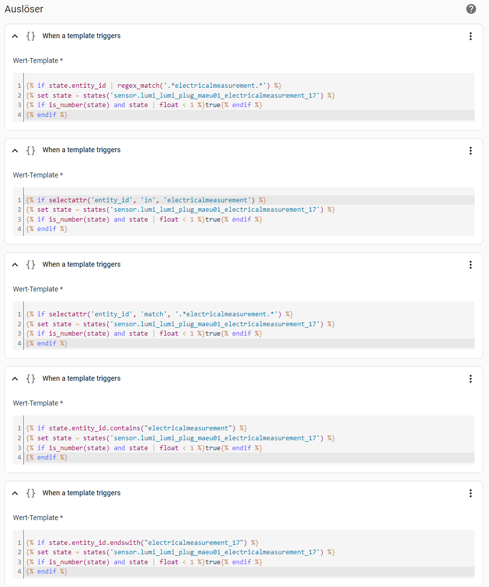

Kann man auch Trigger mit Wildcard machen? Also zB so:
sensor.lumi_lumi_plug_maeu01_electricalmeasurementrmsvoltage_*
EDIT: Scheint zu gehen:
https://community.home-assistant.io/t/automation-entitiy-id-wildcard/237700/4
Bekomme ich noch nicht gebacken. Dieser Code funktioniert, um die Spannung als Trigger zu nutzen:
{% set state = states('sensor.lumi_lumi_plug_maeu01_electricalmeasurement_17') %}
{% if is_number(state) and state | float < 1 %}true{% endif %}
Nun will ich aber vorher prüfen, ob in der entity_id ein bestimmtes Wort steht, aber keine dieser Varianten löst aus:
Laut hier sollte es zB auch "this." geben, aber wenn der Trigger schon nicht läuft, kann ich nicht weiter machen:
https://github.com/to4ko/myconfig/blob/master/my_config/automation/system/system.yaml

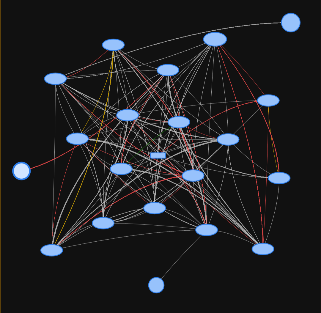

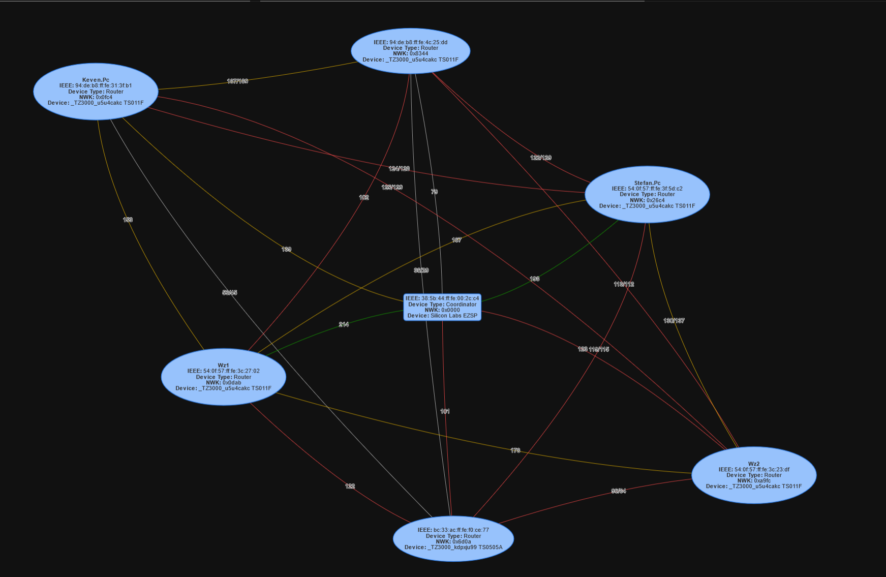

Dh ein ZigBee Aktor ist immer nur mit dem jeweiligen Repeater verbunden und wechselt dann nicht auf einen anderen, wenn der mal offline ist? Ich habe schon überlegt den Sonoff Stick mehr in die Hausmitte zu bringen. Ich habe aber noch gar nicht versucht weiter weg was zu verbinden. Muss ich gleich mal probieren 😁 Wo sehe ich, dass der sich mit dem Sonoff und nicht über den Repeater verbunden hat?
Meinst du so etwas ? Das ist im HA integriert
Einstellungen - Geräte u. Dienste - Sonoff Dongle konfigurieren - Visualisierung
7 hours ago, mgutt said:
Wobei meine Frau es bestimmt nicht lustig findet, wenn man durchgehend ihr Gewicht loggt
Einfach immer 2 abziehen <scnr>
Ah cool. Soweit ich das sehe, sind die Sensoren auch sinnvoll mit den Repeatern verbunden. Wandern die von alleine, wenn man den Sensor bewegt?
Mein "Universum" wächst jedenfalls weiter:
So genau hab ich das noch nicht beobachtet,aber ich glaube die ordnen sich im Diagramm willkürlich an wenn man die Seite aktualisiert. Habe gerade einen Sensor aus und wieder eingeschaltet und nach aktualisieren der Seite erschien er an einer anderen Stelle

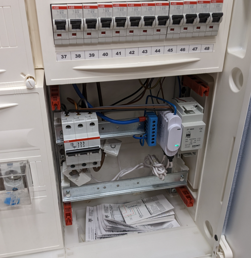

Da es für 3-Phasen ja nichts für Zigbee gibt, habe ich nun den Shelly 3EM in Betrieb genommen.
Da ich vorher noch ein Youtube Video geschaut hatte, wusste ich zum Glück, dass man die Messzangen vom Stromfluss her "falsch herum" montieren muss, da man sonst negative Verbrauchswerte angezeigt bekommt.
Die Einbindung in HA hat jedenfalls problemlos geklappt. Auch mit User + Passwort.
Jetzt werde ich endlich mal erfahren was die Wärmepumpe beim Verbrauch eigentlich ausmacht. Ich denke ich kaufe die Tage dann auch gleich noch einen 3EM für die PV-Anlage.

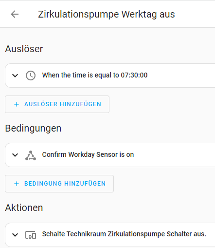

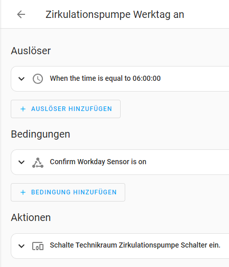

Also etwas nach Werktagen/Wochenenden zu schalten bzw allgemein nach verschiedenen Uhrzeiten, ist ja ganz schön aufwendig.
Ich versuche zB gerade einen Zeitplan für die Zirkulationspumpe zu programmieren bzw mehrere. Dazu musste ich erst mal einen Sensor hinzufügen, damit ich Werktage als Bedingung verwenden kann:
# workday and weekends as sensor
binary_sensor:
  - platform: workday
    country: DE
Wobei ich jetzt nicht weiß, ob ein Samstag nun als Werktag gilt oder nicht 🤷‍♂️
Jedenfalls sieht die Regel dann nun so aus (weitere Zeiten als Auslöser folgen noch, muss ich in der Familie noch besprechen):
1563811345_2023-01-2213_10_13-EinstellungenHomeAssistant.png.66f88d5e21c4abf7c1a2a37a46ff9791.png
Also werktags 6:00 Uhr an und 7:30 Uhr aus.
Ich denke ich mache mir dann noch einen Zeitplan, wo ich bei PV Ertrag > X Watt die Zirkulationspumpe ebenfalls laufen lasse. 😎

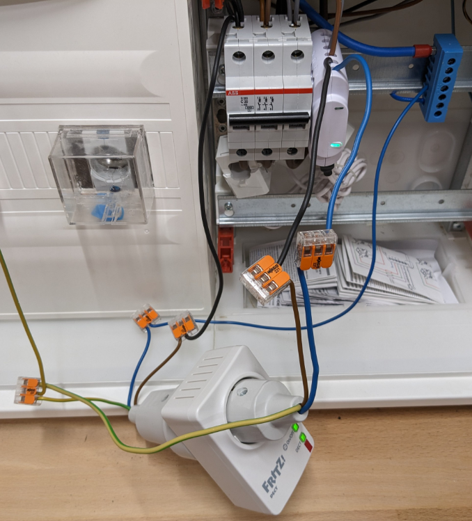

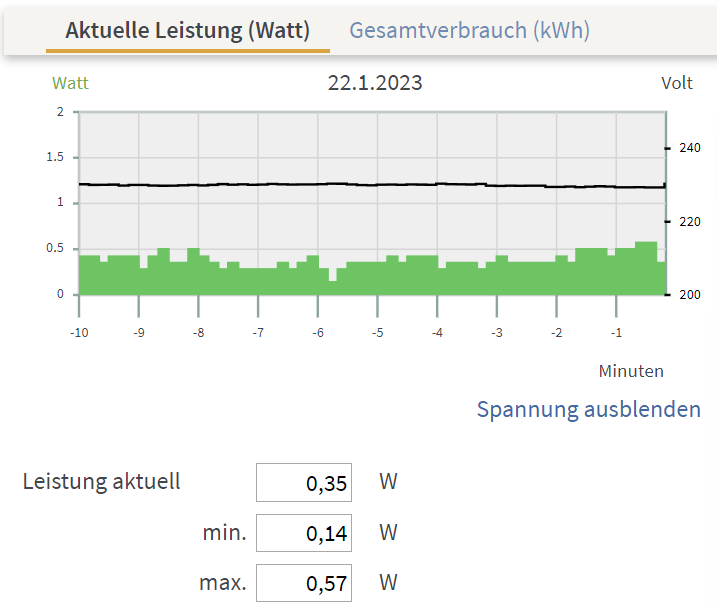

Außerdem habe ich mit der DECT 200 den Verbrauch der Shelly 3EM gemessen:
Jetzt ist allerdings die Frage, ob der auch noch über L2 und L3 was zieht, weil der aktuell gemessene Verbrauch mit ungefähr 0,35W ist schon sehr gut:
Ich denke ich messe mal jede Phase durch.
