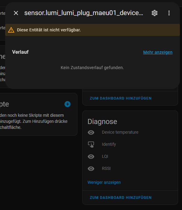

    Die Aqara-Produkte brauchen eine gewisse Zeit, bis sie ihre erste Nachricht mit Spannung etc. senden. Nach spätestens einer halben Stunde sollten die Werte verfügbar sein (meist deutlich schneller).
2 hours ago, Ford Prefect said:
Die Frage wäre, welches Protokoll verwendet wird, um die Steckdose anzusteuern.
ZigBee. Mag ja sein, dass der Aktor wie bei UDP einfach nur "schluckt", aber HA könnte ja im Anschluss den Aktor fragen welchen Zustand er nun hat und dann eben das Kommando wiederholen. Wobei mir gerade einfällt, dass ich die Logs vom Stick vergessen habe zu prüfen. Also vielleicht hat ja der Stick selbst in dem Moment nichts vom HA angenommen. Wobei ja auch dann eine Wiederholung HA's Aufgabe wäre.

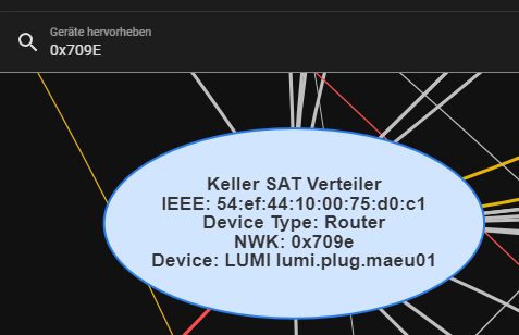

4 minutes ago, mgutt said:
ZigBee
Zigbee ist L2, analog WLAN...ich meinte das Protokoll, dass zur Steuerung darüber liegt (Ende-zu-Ende auf Applikationslevel).
Edit: Ah, sorry...Zigbee ist wieder son Kuddelmuddel-Protokoll.
Für Tasmota gibt es da ein Gateway: https://tasmota.github.io/docs/Zigbee/
Damit könnte man denn wenigstens auf HA Seite was "vernünftiges" AKA mqtt nutzen.

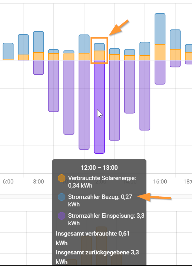

Mir ist im Energie-Tab aufgefallen, dass ich den Strombezug und auch die Einspeisung falsch berechne. Und zwar hatte ich vorgestern einen guten Sonnentag, so dass ich zwischen 12 und 13 Uhr eigentlich erwarten würde, dass der Bezug vom Stromzähler gleich 0 ist. Der Balken im Energie-Tab zeigt aber eher ein Verhältnis von 50/50:
Der Energie-Tab nutzt dazu diese benutzerdefinierte Entität, welche den Bezug aller drei Phasen addiert, welcher vom Shelly 3EM ermittelt wurde:
  - sensor:
    - name: Stromzähler Bezug
      unique_id: shelly3main_energy
      unit_of_measurement: 'kWh'
      state: '{{ states("sensor.shelly3main_channel_a_energy") |float(0) |round(2)
             + states("sensor.shelly3main_channel_b_energy") |float(0) |round(2)
             + states("sensor.shelly3main_channel_c_energy") |float(0) |round(2) }}'
      device_class: energy
      state_class: total_increasing
Dabei handelt sich um diese drei Werte:
Und genau die sind "falsch". Denn der Shelly ermittelt zwar eigentlich korrekt, dass ich auf Phase A einspeise und parallel auf Phase B und C verbrauche:
Aber eigentlich stimmt das ja nicht, weil der Stromzähler in dem Fall intern den Verbrauch von Phase B und C vom Ertrag der Phase A abzieht, also unter dem Strich der Bezug aus dem Netz 0 Watt ist, während die Einspeisung zu dem Zeitpunkt 429,3 Watt entspricht (-646,5 + 43,3 + 173,9 Watt).

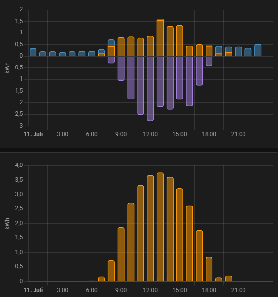

Jedenfalls klappt es jetzt wie erwartet. "Strom gekauft" bleibt auf 0 und "verkauft" steigt fröhlich, da ich aktuell Überschuss produziere:
Das Energie-Dashboard aktualisiert sich in ca einer Stunde. Dann sollte auch da kaum oder gar kein Netzbezug mehr zu sehen sein. Ich poste dazu heute Abend einen Screenshot, dann sieht man auch wie es sich verhält, wenn die Sonne untergeht.

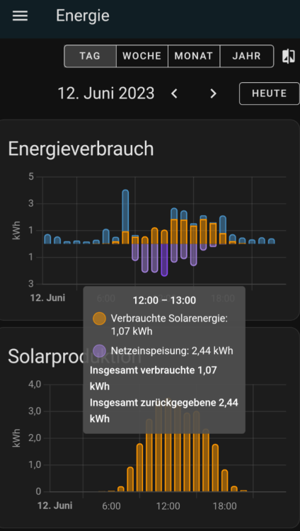

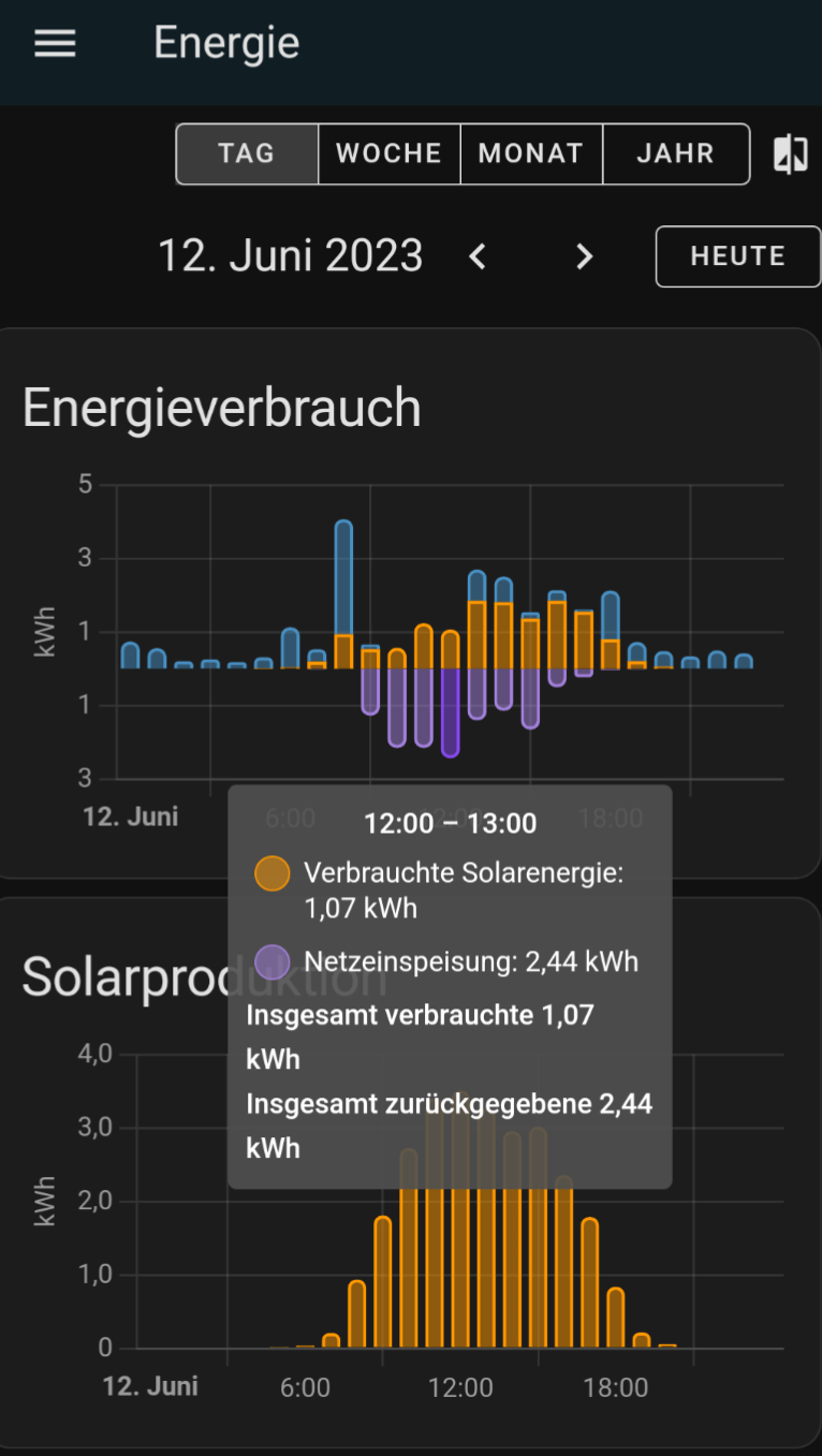

On 6/8/2023 at 7:57 PM, mgutt said:
Vorher:
Nachher:

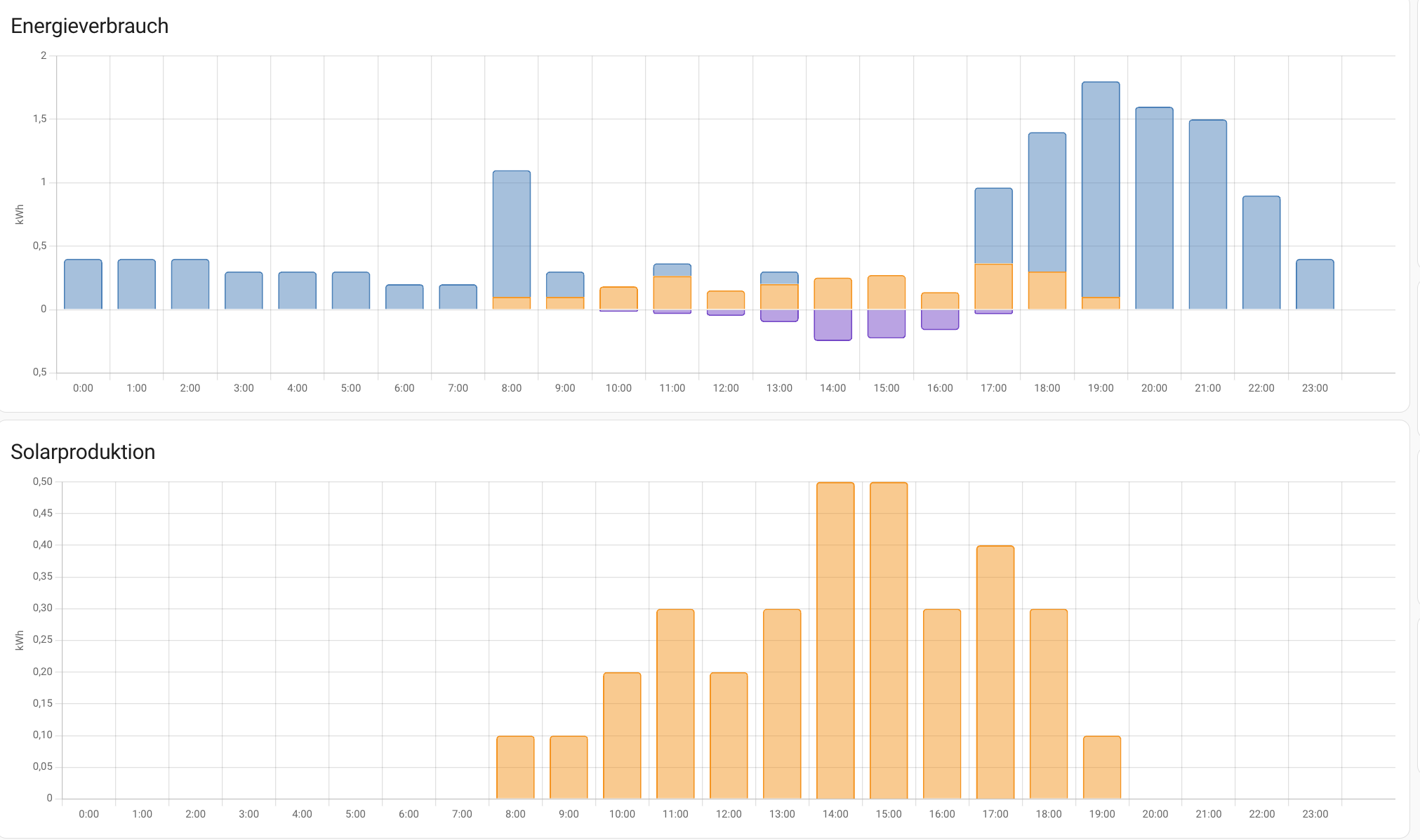

Wie man sieht funktioniert die neue Berechnung. Diesmal gab es zwischen 12 und 13 Uhr ausschließlich Einspeisung und keinen Bezug mehr.
Der hohe Bezug am Morgen (der einzelne große Balken, der nach oben zeigt) war auch wirklich so. Meine Frau hatte da Spülmaschine und Waschmaschine gleichzeitig angeworfen. Ich brauche wohl eine LED, die rot leuchtet, wenn die PV noch nicht genug Saft produziert 😅

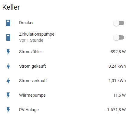

^^ Das ist ganz wichtig. Und der Blick auf die Anzeigen bevor man "Großverbraucher" anschmeißt ist ebenfalls sehr wichtig. Aber das lebt man mit der Zeit. Daraus entwickelt sich auch eine Art "Ehrgeiz" das System so weit wie möglich zu nutzen. Wenn man dann noch den Effekt kommuniziert (Stromkauf in 05/2023 0,28 EUR bzw. 0,02 EUR aktuell in 06/2023) dann spielen alle mit.
Eine entsprechende Anzeige hatte ich mal, mittlerweile kennen wir alle in etwa den Grundverbrauch und den Verbrauch der Großgeräte auswendig.
Morgens, kurz vor 8, in Köln:

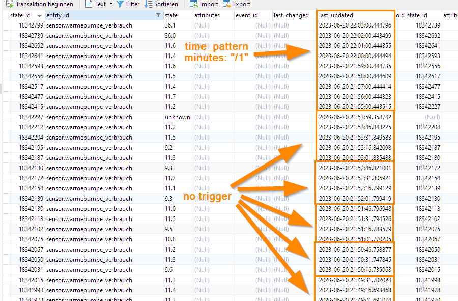

Ich habe wieder etwas wichtiges über HA gelernt:
Erstelle niemals einen Custom-Sensor, der mehrere Entitäten enthält ohne zeitbasierten Trigger.
Warum? Weil ein Sensor, wenn man keinen zeitbasierten Trigger hinterlegt, sich immer dann aktualisiert, wenn die Entität sich aktualisiert:
https://www.home-assistant.io/integrations/template/#trigger-based-template-binary-sensors-buttons-numbers-selects-and-sensors
Addiert man wie im folgenden Beispiel drei Entitäten, um eine Summe in einem neuen Sensor zu erhalten, wird dieser also nicht nur 1x alle 60 Sekunden aktualisiert, sondern jedes mal, wenn eine der drei Entitäten aktualisiert wird:
  - sensor:
    - name: Wärmepumpe Verbrauch
      unique_id: shelly3wp_power
      unit_of_measurement: 'W'
      state: '{{ (states("sensor.shelly3wp_channel_a_power") | float(0)
             + states("sensor.shelly3wp_channel_b_power") | float(0)
             + states("sensor.shelly3wp_channel_c_power") | float(0)) | round(2) }}'
      device_class: power
      state_class: measurement
Was ist nun das Problem daran? Ein Auszug aus meiner HA-Datenbank zeigt es:
Während ich also zuvor den Verbrauch der Wärmepumpe durch Addition aller drei Phasen mehrmals pro Minute erfasst hatte, passiert das nun durch den Time Trigger nur noch 1x pro Minute. Was das an Datenbank-Platz spart, muss ich denke ich nicht erklären.
Dieser Custom-Sensor sieht nun jedenfalls so aus:
  - trigger:
      - platform: time_pattern
        minutes: "/1"
    sensor:
      device_class: power
HA ist immer für eine Überraschung gut.

Ich habe das ganze gerade jetzt erst gelesen. Speziell das @mgutt meint die Anzeige aus dem Energie Panel wäre falsch weil genügend Eigenproduktion da war und trotzdem Netzbezug angezeigt wird.
Ich verstehe jetzt nicht was daran falsch sein soll. Die dort angezeigten Werte sind aufintegrierte Werte über die Zeitdauer einer Stunde. Nur weil 3,3kWh produzierte Energie angezeigt werden heisst das nicht das die Sonne die ganze Zeit geschienen hat. Bricht nur 10 Minuten der Solarertrag zusammen während Du Eigenverbrauch hast der einfach kurzzeitig höher als dein Solaretrag ist, dann wird das genau so angezeigt weil du genau dann Netzbezug hattest.
Hatte das selber auch schon und viel Tasmota Dosen die ich mitlaufen lasse und auch zu dem Zeitpunkt die Werte vom Wechselrichter (Ist nur ein BKW), vom Stromzähler etc.:
1485768502_Bildschirmfoto2023-07-17um12_40_55.thumb.png.5be8a608d7b4a471af4330270c30ab0f.png
Gruss,
Joerg
Vorher hatte ich trotz hoher Produktion, angeblich immer auch einen Bezug aus dem Netz:
Und mit immer, meine ich auch immer. Selbst wenn keine Wolke zu sehen war.
Das ist jetzt nicht mehr so:
Ursache ist, dass der Shelly 3EM keine Saldierung vornimmt. Er zählt für jede Phase einzeln den Ertrag und Bezug. Hat man nun wie ich auf einer Phase die PV-Anlage, dann ermittelt der Shelly auf den anderen beiden Phasen einen Bezug, obwohl die erste Phase bei Sonnenschein den Gesamtbezug aller Phasen abdeckt. Der Stromzähler saldiert das korrekt, nur der Shelly eben nicht, wodurch es zu Darstellungsfehlern kam. Diesen Fehler habe ich aber wie man sieht gelöst.
Ok, das hatte ich in der Hitze des Gefechtes überlesen. Ich nutze einen IR Lesekopf am Zähler der via einem seriell angeschlossenen ESP8266 Microcontroler/Wifimodul mit Tasmota die vom Zähler direkt gemessenen Werte HA zur Verfügung stellt. Und ich bekommen dadurch schon den Gesamtverbrauch aller Phasen (den ich auch nutze) und nicht die Werte der einzelnen Phasen.

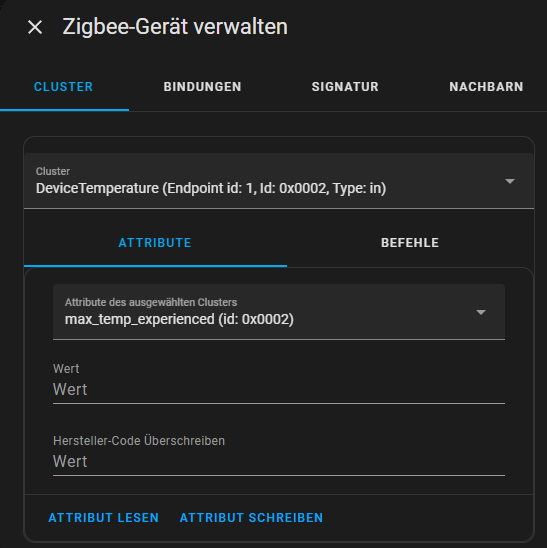

Ich habe eben in den Logs diverse Fehlermeldungen vorgefunden. Hier ein Beispiel:
2023-09-24 22:06:39.214 WARNING (MainThread) [homeassistant.components.zha.core.cluster_handlers] [0x709E:1:0x0002]: async_initialize: all attempts have failed: [DeliveryError('Failed to deliver message: <EmberStatus.DELIVERY_FAILED: 102>'), DeliveryError('Failed to deliver message: <EmberStatus.DELIVERY_FAILED: 102>'), DeliveryError('Failed to deliver message: <EmberStatus.DELIVERY_FAILED: 102>'), DeliveryError('Failed to deliver message: <EmberStatus.DELIVERY_FAILED: 102>')]

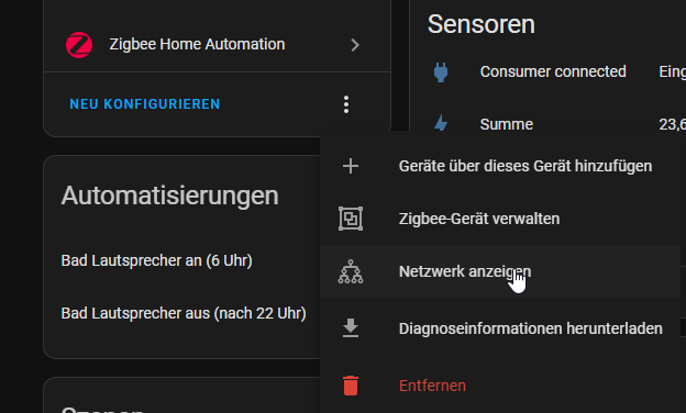

Wenn man googled, stößt man auf Themen rund um Zigbee Aktoren. Also habe ich versucht herauszufinden welcher Aktor das sein könnte. Ist natürlich super, dass da nur "0x709E" steht. 😒
Ich habe dann aber herausgefunden, dass man ein Zigbee Gerät anklicken und dann auf "Netzwerk anzeigen" gehen muss:
Und dann kann man oben links in der Suche die Zeichenfolge eingeben und der entsprechende Aktor wird hervorgehoben:
Aber was ist nun das ":1:0x0002" ?
Ist da mit die "DeviceTemperature" gemeint?
Und wenn ja, was soll mir das nun sagen. Kann HA den Wert nicht auslesen oder was ist das Problem?
Wirklich Sinn macht das jedenfalls nicht, da genau dieser Wert nicht verfügbar ist:
Oder ist das schon das Problem? Ich habe den Wert aus Spaß mal aktiviert und er wird scheinbar auch ausgelesen:
Ich habe daher das Gefühl, dass ich an der falschen Stelle schaue?!
