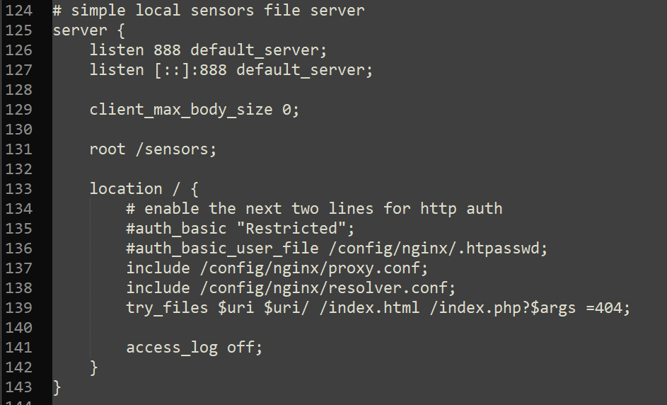

also, ich hatte vorher ja auch Grafana und Prometheus usw usw laufen ... wobei ich sah was da alles läuft und das hat mir nicht so sehr gefallen, also hab ich mal angefangen und geschaut was ich mit "Boardmitteln" abgreifen könnte und mir so eigene Quellen für HA bauen kann.
ich nehme jetzt mal 2 Beispiele, der Befehl "sensors -j" spuckt mir ja schonmal einiges im json Format aus was ich mehr oder weniger direkt in HA nutzen kann (webdienst, ist einfacher), inkl. ein paar sed Befehlen um das besser greifen zu können.
kleiner Ausschnitt ...
sensors -j > /dev/shm/sensorstemp.json 2>/dev/null
sed -i '0,/Array Fan/{s/Array Fan/cpupump/g}' /dev/shm/sensorstemp.json
sed -i '0,/Array Fan/{s/Array Fan/hddfan/g}' /dev/shm/sensorstemp.json
sed -i '0,/Array Fan/{s/Array Fan/gpupump/g}' /dev/shm/sensorstemp.json
sed -i '0,/Array Fan/{s/Array Fan/mosfan/g}' /dev/shm/sensorstemp.json
sed -i '0,/Array Fan/{s/Array Fan/vrmfan/g}' /dev/shm/sensorstemp.json
mv /dev/shm/sensorstemp.json /dev/shm/sensors.json
ich erstelle eine temp Datei, mache ein paar Korrekturen für mich, ... diese steht für swag lokal (webserver) bereit
einfacher Eintrag
jetzt in HA einfach sensoren adden

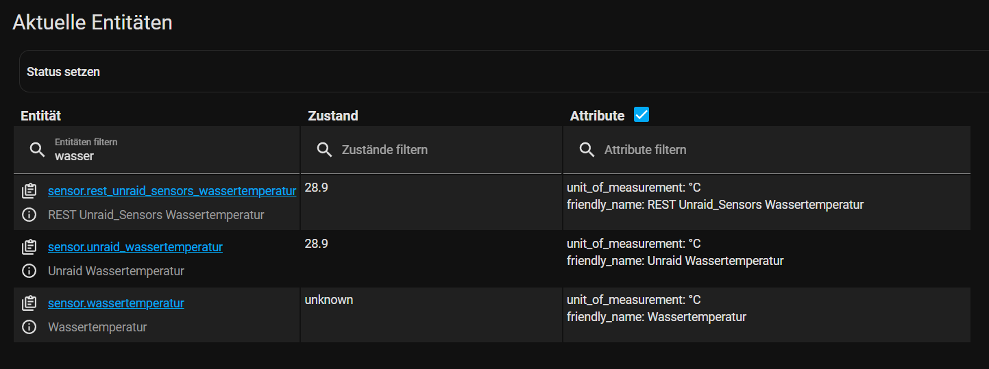

in den Fällen wo es evtl. je nach Szenario 2 Quellen gibt, wie jetzt hier bei der Pumpe, entweder aus unraid oder aus der Win VM (aquasuite) per mqtt braucht es 2 sensoren und einen template sensor wo je nach Zustand die Daten holt.
Beispiele jetzt aus sensor.yaml, mqtt.yaml und template.yaml
sensor.yaml
- platform: rest
  scan_interval: 15
  resource: http://192.168.1.83:888/sensors.json
  name: "REST Unraid_Sensors Wassertemperatur"
  unit_of_measurement: "°C"
  value_template: "{{ value_json.aquaquadro.Sensor1.temp1_input | replace(',', '.') | round(1)  | float }}"
mqtt.yaml
sensor:
  - name: "Wassertemperatur"
    state_topic: aquasuite_water
    value_template: "{{ value_json.Data[0].Value }}"
template.yaml
## "Unraid " template Sensors
- sensor:
  - name: "Unraid Wassertemperatur"
    state: >
      {% set x = states('sensor.rest_unraid_sensors_wassertemperatur') %}
      {% set y = states('sensor.wassertemperatur') %}
      {{ y if x in  ['unavailable', 'unknown', 'none'] else x }}
somit habe ich auch gewährleistet das "je nach Zustand" immer der korrekte Wert in HA ist.

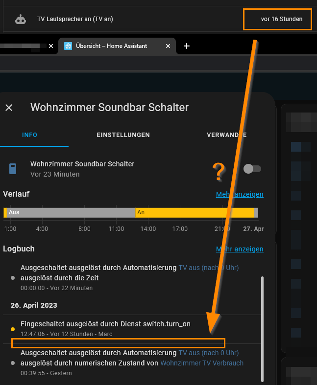

Ich habe sehr selten das Problem, dass ein Schaltsignal scheinbar nicht bei der Steckdose ankommt oder vielleicht gar nicht abgesendet wurde?!
Kann man das irgendwie auf 100% Zuverlässigkeit bekommen? zB in dem der das Kommando 2x absetzt oder prüft, ob der finale Status wirklich erreicht wurde und falls nicht, dann noch mal das Kommando sendet?!
Das sollte doch bestimmt über ne Schleife in der Automation klappen. Vielleicht in Verbindung mit ner Helfer Entität die vorher den Status der Steckdose übernimmt?
Keine Ahnung ob das zu komplex gedacht ist?
