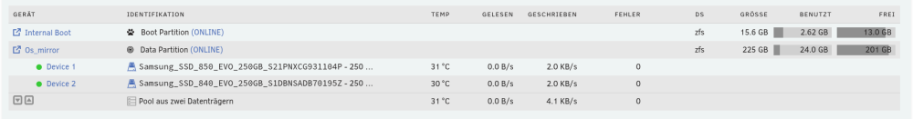

  5. @alturismo Tatsächlich klappt hat es geklappt. Ich habe den ZFS Mirror aufgelöst und das Update gemacht. Du hattest recht, mit eine SSD geht es Problemlos. 😁
  6. Den Stick habe bei meinem Produktiv Unraid seit "Internal Boot" den Stick weggelegt. :-) Außer mein Bastel Unraid (zweite Lizenz), da benutze ich einen Stick. Habe nun etwas hier geschrieben. https://forums.unraid.net/topic/199781-unraid-os-732-now-available/ Was ich tun könnte, da es bei dir mit eine SSD funktioniert, mein ZFS Raid Mirror auflösen und probieren zu updaten. Oder es händig kopieren mit, cp /boot/unRAIDServer/bz* /boot/ sync Würde das so gehen? Wenn ja, versuche ich das später. Schließe jedoch zuerst mein JetKVM an, dann sehe ich auch was da überhaupt passiert beim Booten. Lg

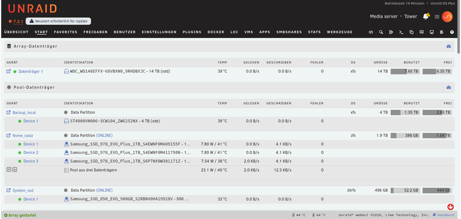

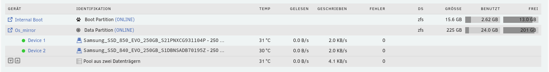

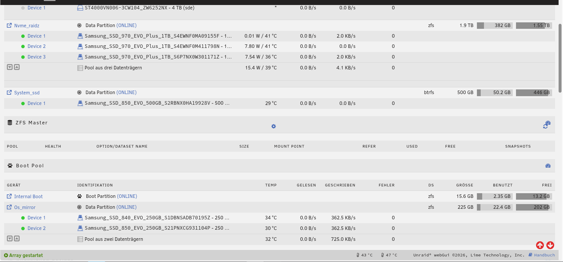

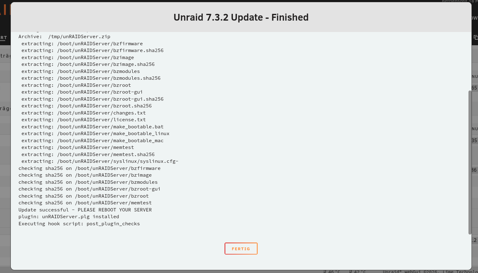

  7. Hi Unraid Support Team, I am stuck in an endless update loop trying to upgrade from v7.3.1 to v7.3.2. I have already gone through the entire process 6 times, and it always behaves as follows: The web GUI shows the update to v7.3.2 is available. I trigger the update. It downloads, extracts, and validates all sha256 checks perfectly ("Update successful - PLEASE REBOOT YOUR SERVER"). I reboot the server. After the reboot, the system is still on v7.3.1, but instead of just showing a pending reboot, the entire update process starts from scratch. The web GUI acts as if nothing happened and offers the v7.3.2 download all over again. My system configuration: OS Boot: Running Unraid 7 with TPM enabled. Pools: Main system pools are ZFS Mirror SSD setup. It seems like the changes made to the boot directory during the update process are completely lost or discarded upon reboot, preventing the system from ever applying the new version. I have attached screenshots of the successful installation log and the dashboard status. Best regards, Guybrush Threepwood from Monkey Island :-)
  8. Ich bekomme keine Fehler angezeigt. Ich starte neu und es bleibt bei 7.3.1
  9. Hi, ich hänge in der Version 7.3.1 Fest. Habe schon 4 mal auf die 7.3.2 geupdatet. Nach dem Neustart habe ich weiterhin die 7.3.1. Ich nutze Unraid auf 2x ssds im Raid und TPM. Gibt es da einen Bug? Lg

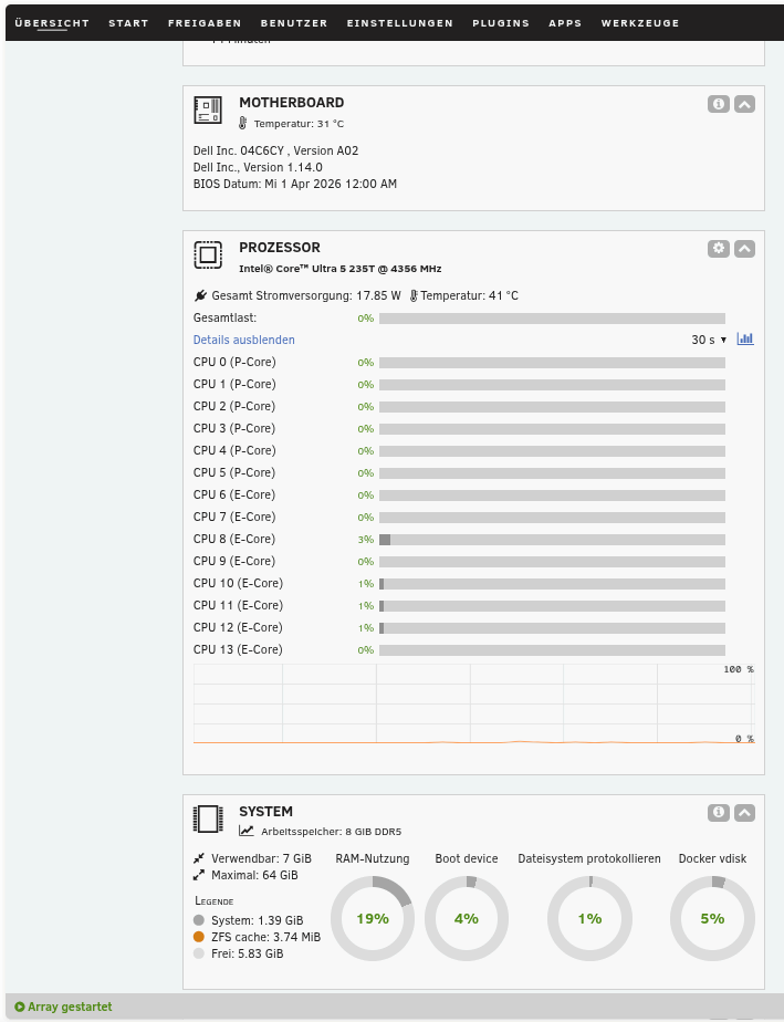

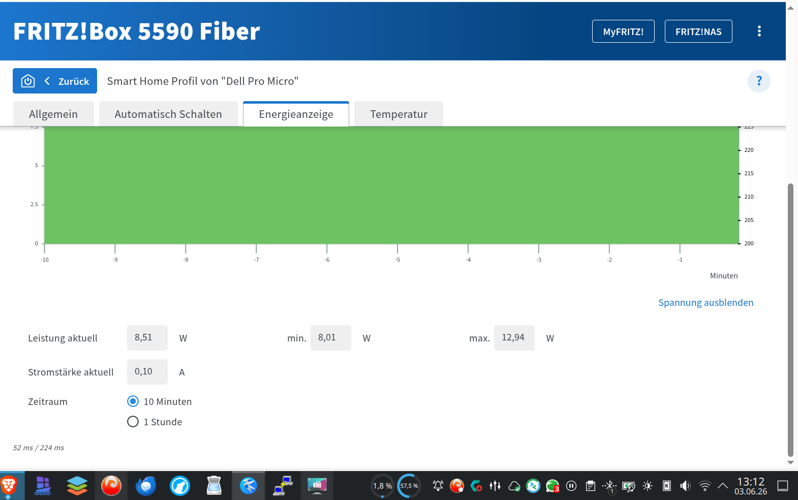

  10. Hi, ich wollte euch mein neuen Dell Pro Micro vorstellen. Intel® Core™ Ultra 5 235T (13 TOPS NPU, 14 Cores, bis zu 5,0 GHz) 8GB RAM DDR5 SO-DIMM (Leider aber bei den jetzigen RAM Preise wird es erstmal so bleiben) Verbrauch und Powertop hier. Ich wusste nicht das das alte system mit den C-States C1-C10 nicht mehr gibt. CPU Temperatur, Board und Lüfter werden mit Dynamix System Temperature angezeigt. Der Lüfter ist zwar leise, aber dreht ständig trotz PWM mit über 1800 umdrehungen. Leider hab ich es nicht geschafft, ihn herunter zu stellen. Wollte meine Impressionen teilen und mal die Core Ultras mit Unraid testen. Ob ich den behalte, verkaufe oder was ich damit mache, weis ich noch nicht. Wenn jemand noch Tipps hat, her damit. 😁

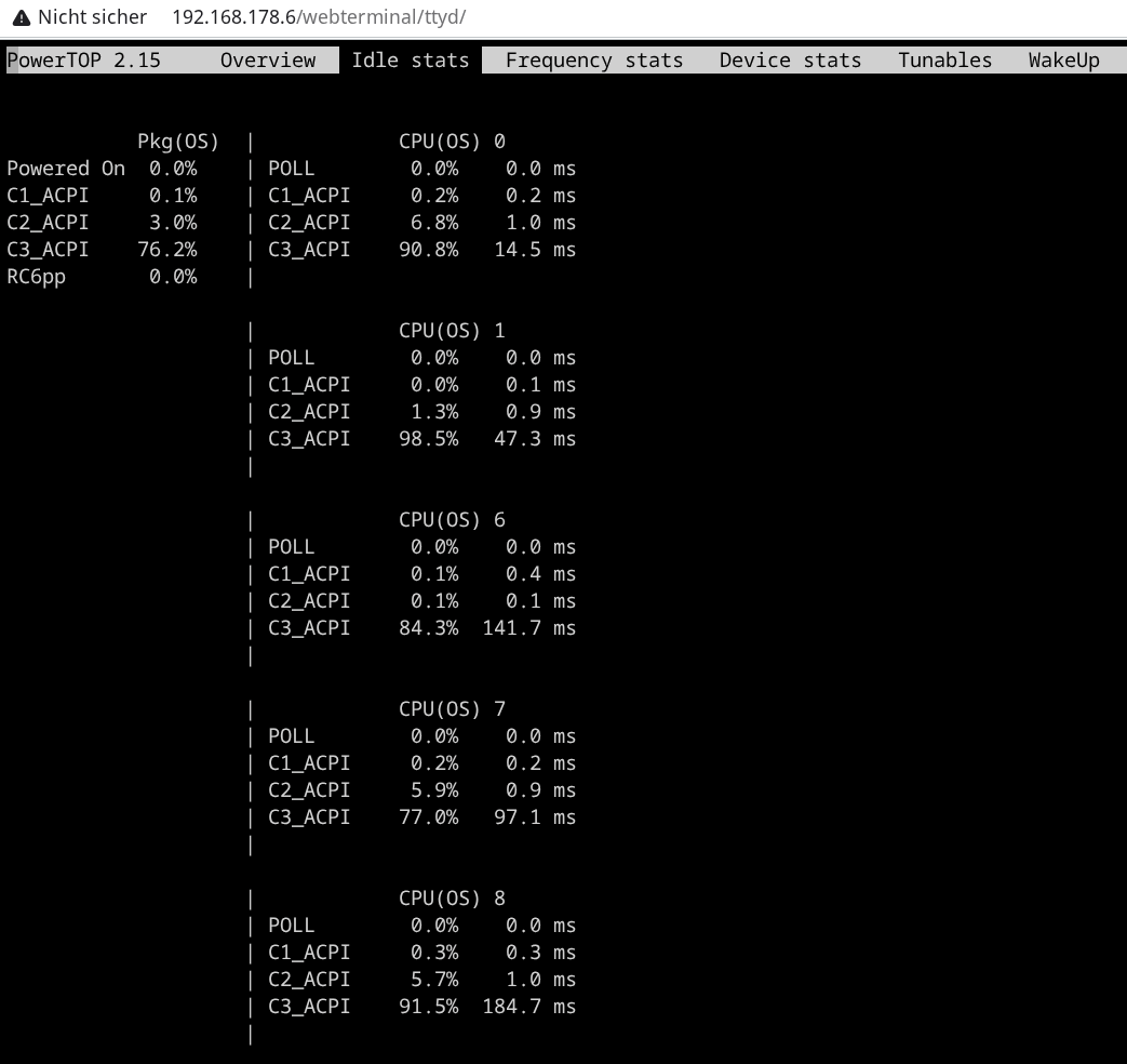

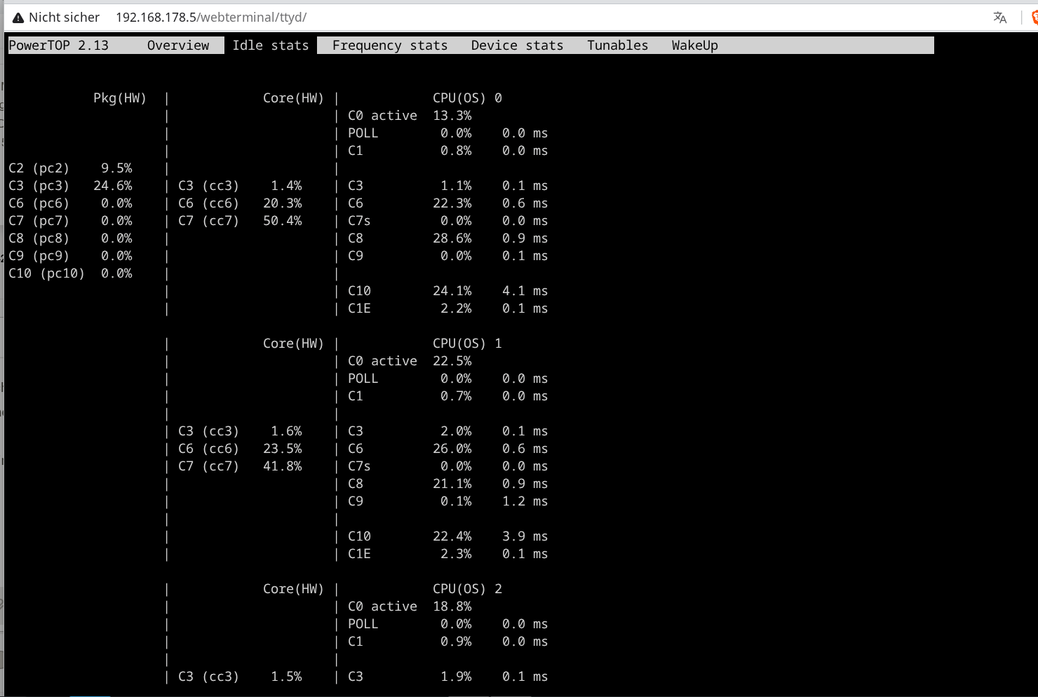

  11. Ich hab den übeltäter gefunden. Immerhin komme ich jetzt auf C7. Was kann ich tun? Gibt es ein Firmware-Update von dieser Realtek Karte. Hab die übrigens Testweise ausgebaut. root@Tower:~# lspci -s 05:00.0 -v 05:00.0 Ethernet controller: Realtek Semiconductor Co., Ltd. RTL8125 2.5GbE Controller (rev 05) Subsystem: Realtek Semiconductor Co., Ltd. Device 0123 Flags: bus master, fast devsel, latency 0, IRQ 19, IOMMU group 10 I/O ports at 3000 [size=256] Memory at 8f800000 (64-bit, non-prefetchable) [size=64K] Memory at 8f810000 (64-bit, non-prefetchable) [size=16K] Capabilities: [40] Power Management version 3 Capabilities: [50] MSI: Enable- Count=1/1 Maskable+ 64bit+ Capabilities: [70] Express Endpoint, IntMsgNum 1 Capabilities: [b0] MSI-X: Enable+ Count=32 Masked- Capabilities: [d0] Vital Product Data Capabilities: [100] Advanced Error Reporting Capabilities: [148] Virtual Channel Capabilities: [168] Device Serial Number 01-00-00-00-68-4c-e0-00 Capabilities: [178] Transaction Processing Hints Capabilities: [204] Latency Tolerance Reporting Capabilities: [20c] L1 PM Substates Capabilities: [21c] Vendor Specific Information: ID=0002 Rev=4 Len=100 <?> Kernel driver in use: r8169 Kernel modules: r8169
  12. Ich habe auf internal boot gewechelt und zwei SSDs eingebaut. Samsung 840 EVO un Samsung 850 EVO. Unraid Stick ab, kommt nicht mehr über C3. Eingebaut habe ich noch eine 2,5 Gbit Netzwerkkarte von Realtek. Habt Ihr eine Idee was ich machen kann? Könnte an an die Samsung 840 Evo legen? Hier noch ein Paar Daten. FUJITSU D3644-B1 , Version S26361-D3644-B1 FUJITSU // American Megatrends Inc., Version V5.0.0.13 R1.29.0 for D3644-B1x BIOS Datum: Donnerstag, 19 Dezember 2024
