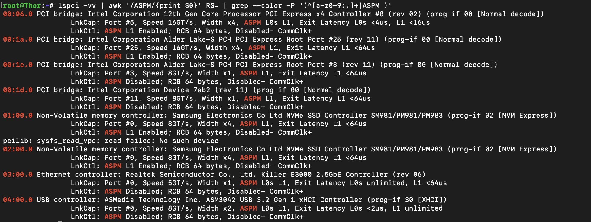

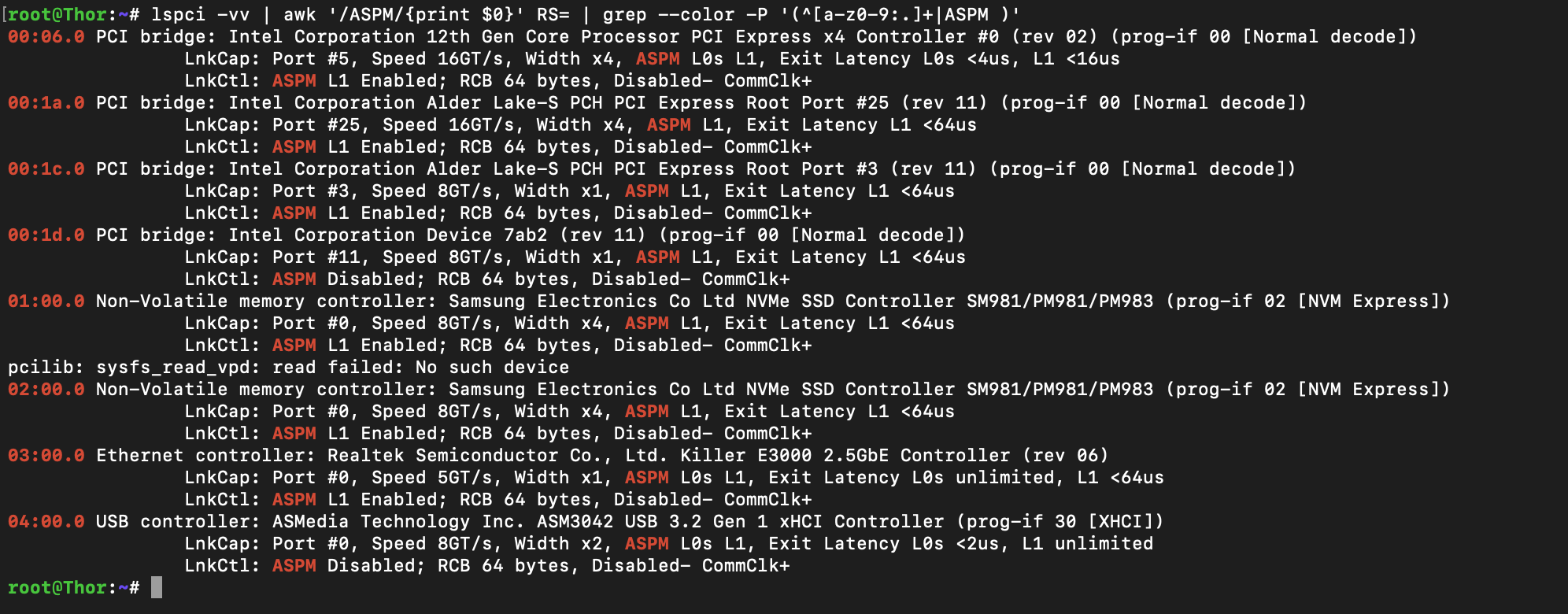

  2. Ich habe mich heute nochmal daran gemacht das ganze zu verstehen. Allerdings reicht mein wissen nicht wirklich aus und a) zu verstehen was da passiert und b) Um das ganze anzupassen. Im Terminal hab ich mich mal in den Ordner gegeben und auch versucht den Befehl auszuführen: root@Thor:/sys/bus/pci/drivers/r8169# dir -ls total 0 0 lrwxrwxrwx 1 root root 0 Apr 20 04:36 0000:03:00.0 -> ../../../../devices/pci0000:00/0000:00:1c.0/0000:03:00.0 0 --w------- 1 root root 4096 Apr 20 04:46 bind 0 lrwxrwxrwx 1 root root 0 Apr 20 04:46 module -> ../../../../module/r8169 0 --w------- 1 root root 4096 Apr 20 04:46 new_id 0 --w------- 1 root root 4096 Apr 20 04:46 remove_id 0 --w------- 1 root root 4096 Apr 20 04:23 uevent 0 --w------- 1 root root 4096 Apr 20 04:46 unbind root@Thor:/sys/bus/pci/drivers/r8169# echo 1 | sudo tee /sys/bus/pci/drivers/r8169/0000:03:00.0/link/l1_2_aspm tee: '/sys/bus/pci/drivers/r8169/0000:03:00.0/link/l1_2_aspm': Permission denied 1 root@Thor:/sys/bus/pci/drivers/r8169# Allerdings komme ich mit meinem wissen nicht weiter. @MPC561 vielleicht kannst du mir da weiterhelfen?
  3. Das Board hab ich mir gerade zugelegt. Ich kann dir aber nicht sagen ob es an meinem fehlendem wissen oder am Board liegt das da nicht mehr geht.
  4. Wenn sudo setpci -s 00:1c.0 0x50.B=0x42 sudo setpci -s 03:00.0 0x80.B=0x42 nutze kann ich eine Intel PCI-Bride und den Ethernet-controller auf Enabled setzen. Die beiden befehle habe ich jetzt auch das go-file mit eingetragen, damit das nach dem Neustart wieder mit ausgeführt wird. Allerdings eine PCI-Bridge und der USB-Controller sind immer noch auf Disabled Ich nicht wirklich viele Optionen im Bios zum Thema USB, aber mir würde theoretisch der eine USB-Port für den Unraid-Stick + einen weiteren ausreichen. USB 3 usw. brauche ich alles nicht.

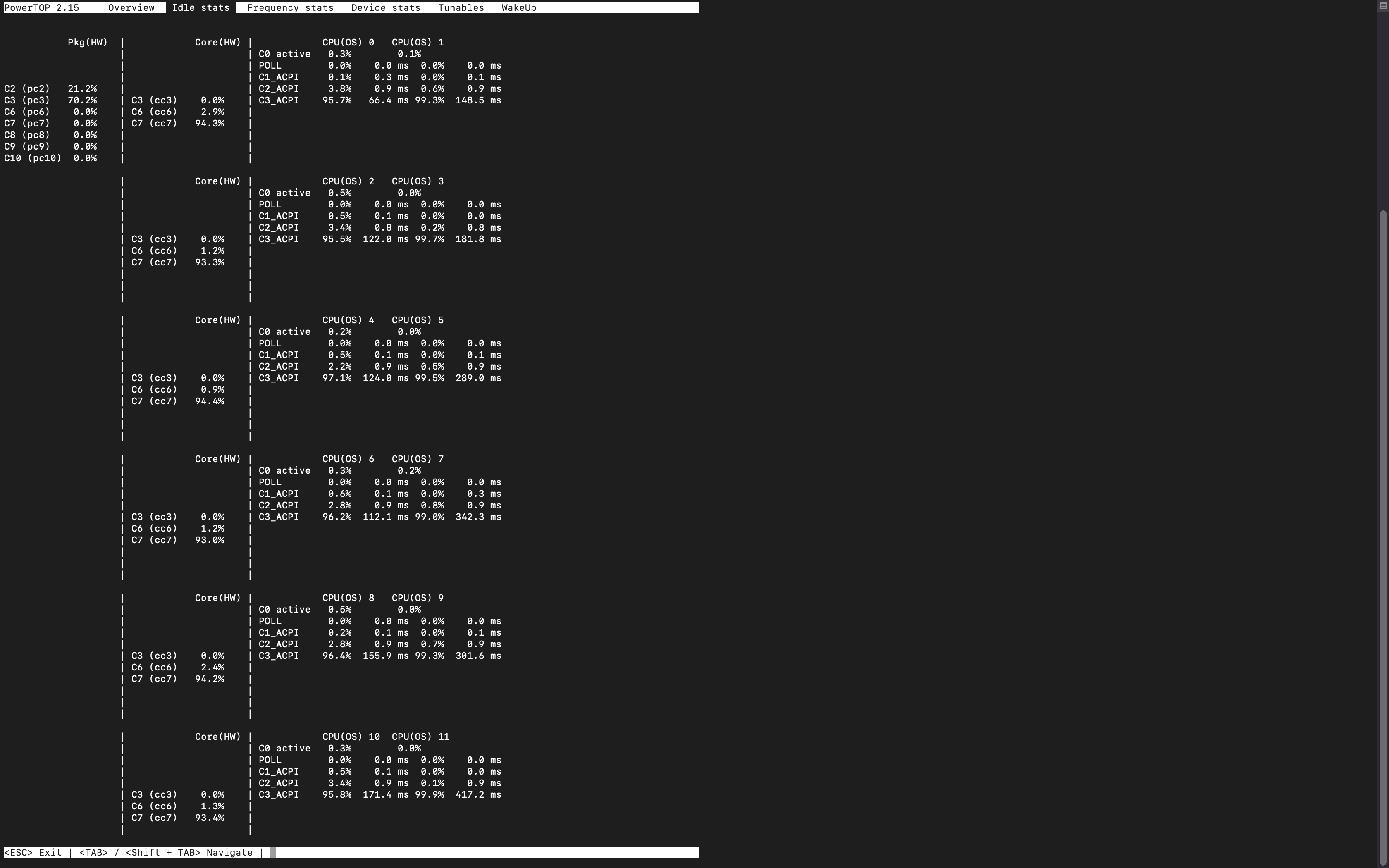

  6. Moin, Nachdem ich jetzt den die Letzten 10 Seiten hier im Thread durchgelesen habe, bin ich viel weiter als vorher. Ich weiß nicht ob da noch irgendwas geht oder ich Quasi am ende der Reise mit Powertop angekommen bin. Ist mein erstes Unraid-System und ich habe jetzt schon einiges gelernt. Zu den Fakten - ASRock Z690 PG Riptide - Intel i5 14500 - be quiet Pure Power 12 M 550W - 2x Crucial Technology CT32G4DFD832A.M16FF, 32 GiB DDR4 @ 3200 MT/S - 2x Samsung 970 EVO Plus 1 TB - 1x WD Red WD60EFRX Ich bin mit nicht ganz sicher ob das noch so ist, aber ist es richtig das powertop max C3 bei den den aktuellen Prozessoren anzeigt? Ich hab diverse einstellungen auch im BIOS ausprobiert und ich komme weiter Runter. 19-20,5W Festplatte im Spin Down. Im go-file: powertop --auto-tune &>/dev/null Nach anfänglichen Problem wo nicht mal C2 drin war und alles auf BAD stand, bin ich jetzt bei allen eintragen bei GOOD angekommen und: Vielleicht kann da mal jemand eine Einschätzung abgeben ob da noch was drin ist. Ich hab Gelsen das viele bis auf 15W runterkommen, aber ich denke dafür habe ich einfach die Falsche Hardware. Es kommen noch 1-2x 500GB SSD's, 1x 12TB HDD Parity und 2-3x 5TB HDD's ins das System. Muß jetzt erstmal gucken das ich alles eingerichtet bekomme und dann kann es los gehen mit dem Umzug der Daten vom Alten NAS.
