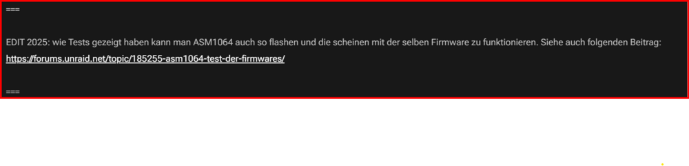

EDIT 2025: wie Tests gezeigt haben kann man ASM1064 auch so flashen und die scheinen mit der selben Firmware zu funktionieren. Siehe auch folgenden Beitrag:
https://forums.unraid.net/topic/185255-asm1064-test-der-firmwares/

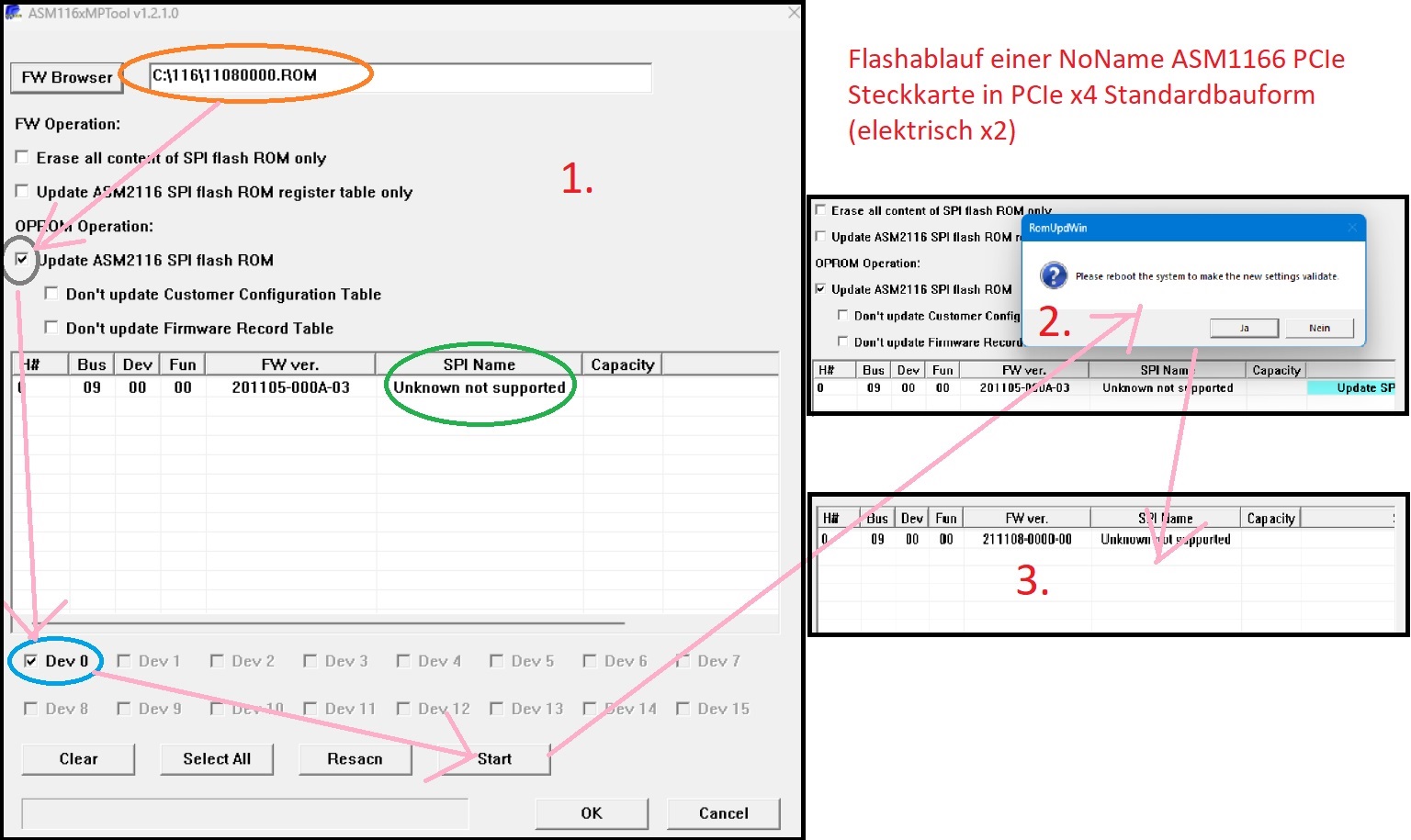

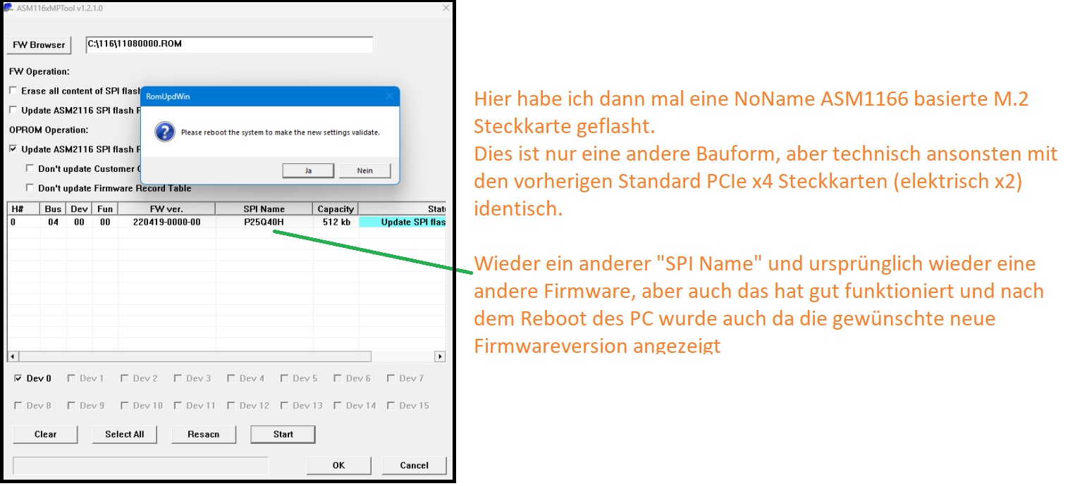

Bild 1:
links ist das gestartete Tool zu sehen.
Wichtig ist:
- oben (orange markiert) die position der Firmware Datei anzugeben.
- das Update für die ASM2116 Serie muß angekreuzt sein (dunkel grau markiert)
- Falls es mehrere Kontroller im System gibt, kann man unten (blau markiert) auswählen, welcher geflasht werden soll (in dieserm Screenshot ist nur ein solcher Kontroller verbaut, deshalb auch nur DEV 0 angewählt (im späteren Bild 2 sieht man, das es auch mit 2 Kontrollern gleichzeitig geht).
- unten rechts mit dem Button "Start" startet man den Flashvorgang. Ein paar Sekunden geduld sind notwendig, aber es dauerte weniger als 1 Minute.
Rechts oben im Bild 1 sieht man die Meldung, wenn das Tool fertig ist. Zu erkennen, ist direkt darunter der cyan hinterlegte Hinweis daß das Update durchgelaufen ist.
Nicht verwundern lassen: obwohl der Flashvorgang durch ist, wird weiterhin die alte Firmware gelistet.
Rechts darunter im Bild 1 sieht man die Anzeige, nach einem Windows Neustart (reboot) mit dem Flashtool. Erst jetzt zeigt das Tool auch die neue Firmwareversion an.
Fertig geflasht!

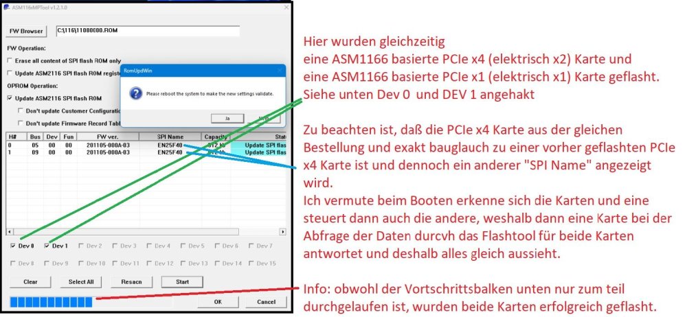

Im Bild 2 habe ich mal 2 Kontrollerkarten gleichzeigt geflasht (Bild zeigt den Zustand nach dem Flash und vor dem Reboot):
eine ASM1166 basierte PCIe x4 (elektrisch x2) Karte und
eine ASM1166 basierte PCIe x1 (elektrisch x1) Karte.
Lustig: obwohl die PCIe x4 Karte aus der selben Bestellung und Serie der vorher einzeln geflashten Karte stammt wird ein anderer SPI-Name angezeigt (im Bild 1 grün markiert und im Bild 2 mit 2 blauen Strichen gekennzeichnet).
Im Bild 3 habe ich eine einzelne M.2 Kontrollerkarte geflasht (Bild zeigt den Zustand nach dem Flash und vor dem Reboot).

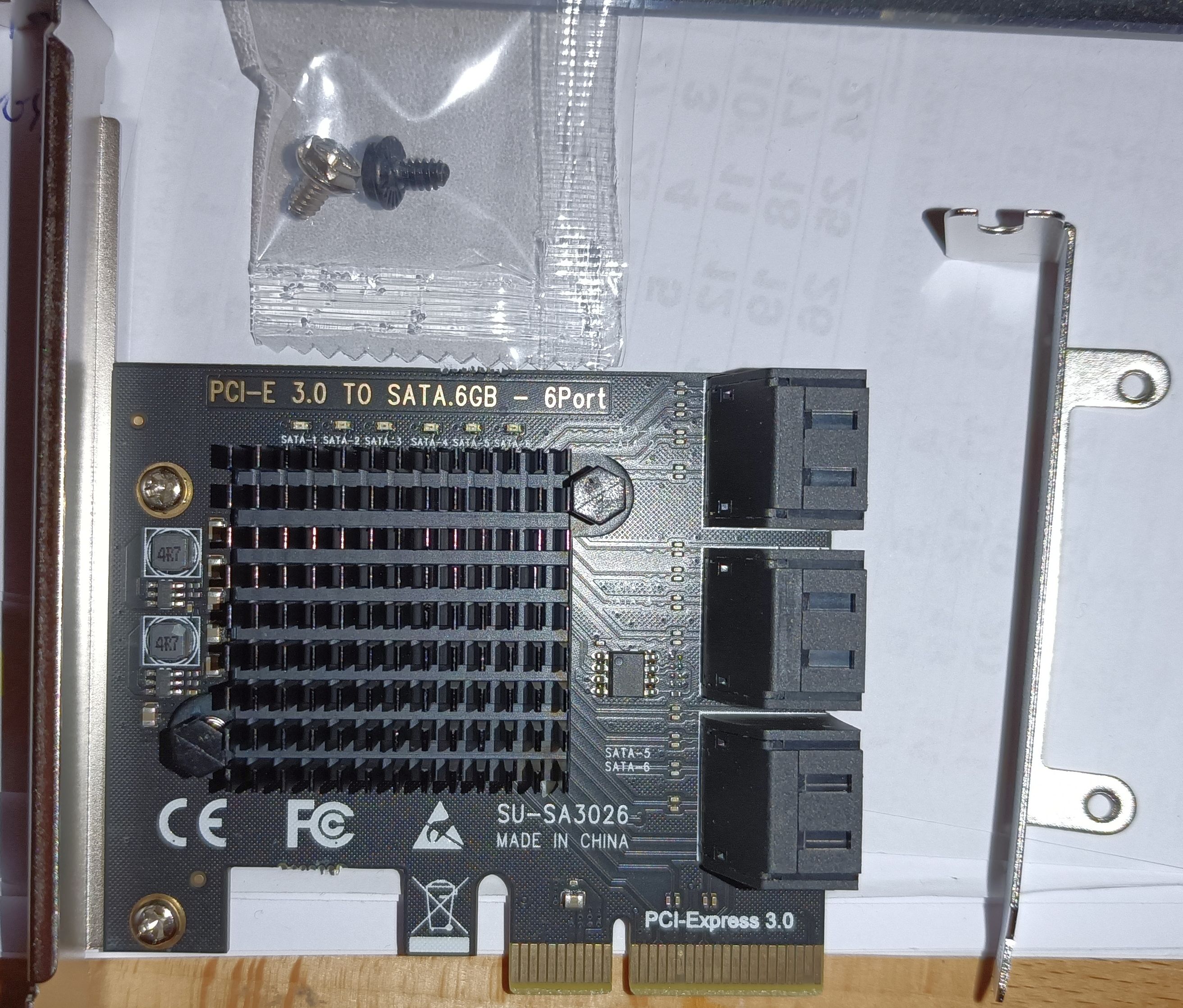

Die letzten Links/Chargen, bei denen ich ASM1166 Kontroller gekauft habe (Du wirst auch bei eigenen Recherchen sehen, die sind zu sehr vielen anderen Noname Kontrollern zwischen identisch oder zumindest sehr bauähnlich, weshalb ich davon ausgehe, daß die mehr oder minder weitestgehen auf die selben Diesihgns und vermutlich sogar ein paar wenige Produktionsfabriken hinauslaufen):
https://www.ebay.de/itm/394676641929
ASM1166 PCIE 4x (elektrisch x2) 6SATA Kontroller:
"PCIe SATA Adapter 6 Port SATA III to PCI Express 3.0 X4 Internal Expansion Card"
Bild 1 unten (meist sogar bei vielen gefunden Karten sogar die selbe Platinenbezeichnung: SU-SA3026)
https://www.ebay.de/itm/394073397570

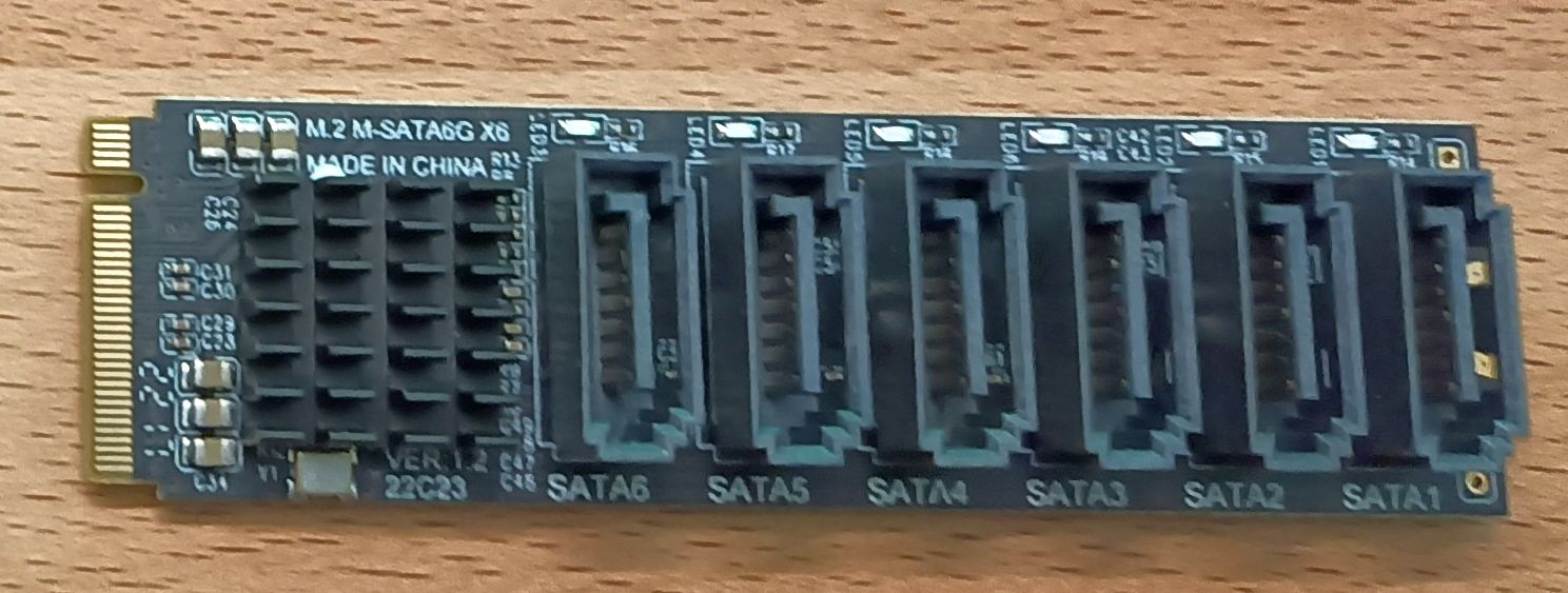

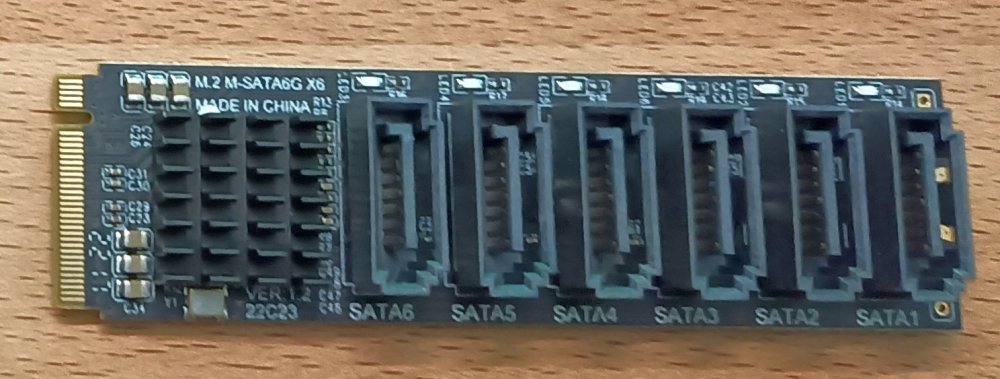

ASM1166 M.2 (elektrisch x2) 6SATA Kontroller
"Sata 3.0 PCIe Expansion for 6 Sata 3.0 Devices Adapter Converter For Desktop PC"
Bild 2 unten (meist baugleich mit unterliegender 2. Platine um die Stabilität beim Einstecken der SATA Stecker zu gewährleisten).
https://www.amazon.de/gp/product/B0BWYXLNFT
"M.2 NVME SATA 3.0 Karte 6 Ports mit 6 SATA Kabeln, 6 Gbps SATA Controller M.2 Express Karte mit Low Profile Halterung, Boot als Systemfestplatte, Unterstützung für 6 SATA 3.0-Geräte"
https://de.aliexpress.com/item/1005003960990557.html

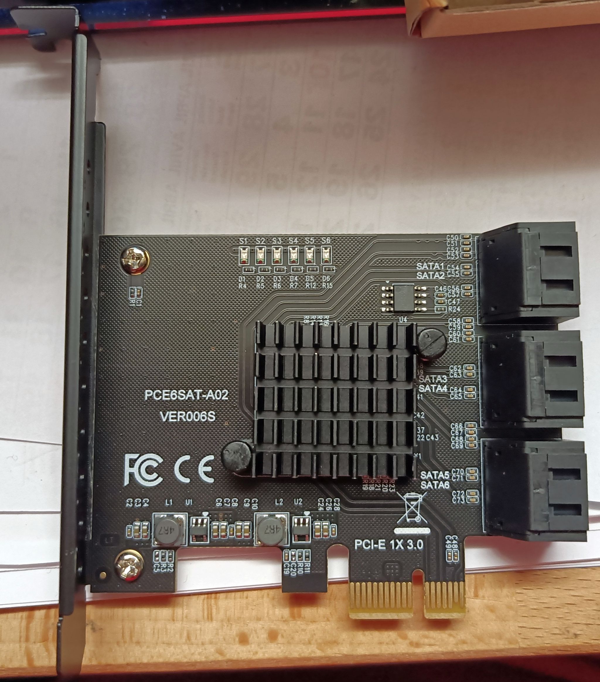

ASM1166 PCIE 1x  6SATA Kontroller:
"TISHRIC PCIE 1X zu 6 SATA Computer Festplatte Bit SATA Expansion Karte PCIE 3,0 ASMedia ASM1166 6Gbps SATA PCI SSD Bit Hinzufügen Auf Karten"
Bild 3 unten (auch hier bei vielen gefunden Karten die fast gleiche Platinenbezeichnung: PCE6SAT-A0x)
Edited by DataCollector

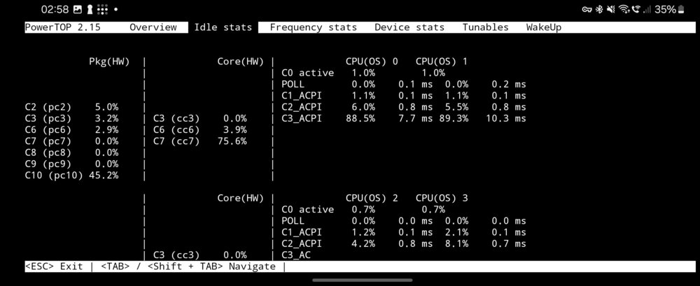

Anbei Server in IDLE nur die Karte eingesteckt.. SATA Verbindung vorhanden an die 4 Festplatten, jedoch 4 Festplatten ohne Stromstecker:
ca. 27 Watt (statt 13)
Pkg(HW) bei C2 State, wenn ich es richtig interpretiere
Tunables alle auf GOOD
Anbei Werte ohne die Karte im PCI-e Slot
Verbrauch ca. 13 Watt (zwar gerade nicht aktuell, da irgendwas aufs Array geschrieben wird, jedoch war es die letzten Tage bei ca. 13 Watt)
Steht immer noch alles auf GOOD jedoch C8 State für Pkg(HW)

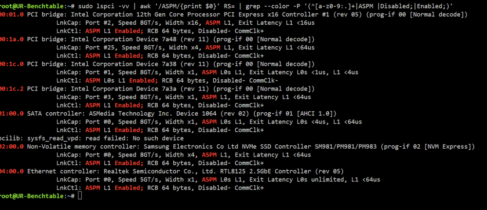

Falls Du wirklich testen willst ob der Zusatzkontroller für dioe beeinflußung der C-States zuständig ist: Schau mal im BIOS/UEFI ob Du diesen Zusatzkontroller dort nicht abschalten kannst. Wenn es geht, mach es doch mal und schau dann mal ob Powertop besseres anzeigt.
1 hour ago, jit-010101 said:
Mal eine blöde Frage ... mein Board hat Onboard zum N5105 einen ASM1166 Controller
Powertop sagt:
PCI Device: ASMedia Technology Inc. ASM1166 Serial ATA Controller
Ich habe auch so ein China Board und für mich wäre das ganze auch interessant, da ich das gleiche Problem mit den C-States habe. Ich werde mal heute Abend nachschauen, als was der „JMB585“ erkannt wird.
Interessant ist eventuell noch, dass eigentlich SATA 1-5 an dem JMB585 hängen und SATA 0 sollte direkt am Chipsatz sein.
4 hours ago, DataCollector said:
Ich habe keien Erfahrung, was fest verbaute ASM1166 angeht, bin aber verwundert,w eil ich von so einem Mainboard noch nie gehört habe.
Gerne wurde bei diversen Chinesischen Mainboards der JMB585 (5 Port) verbaut, aber der ASM1166 (6 port) ist mir in dem Zusammenhang neu.
Sicher, haß es nicht der ASm1062 ist?
Welches MB ist es?

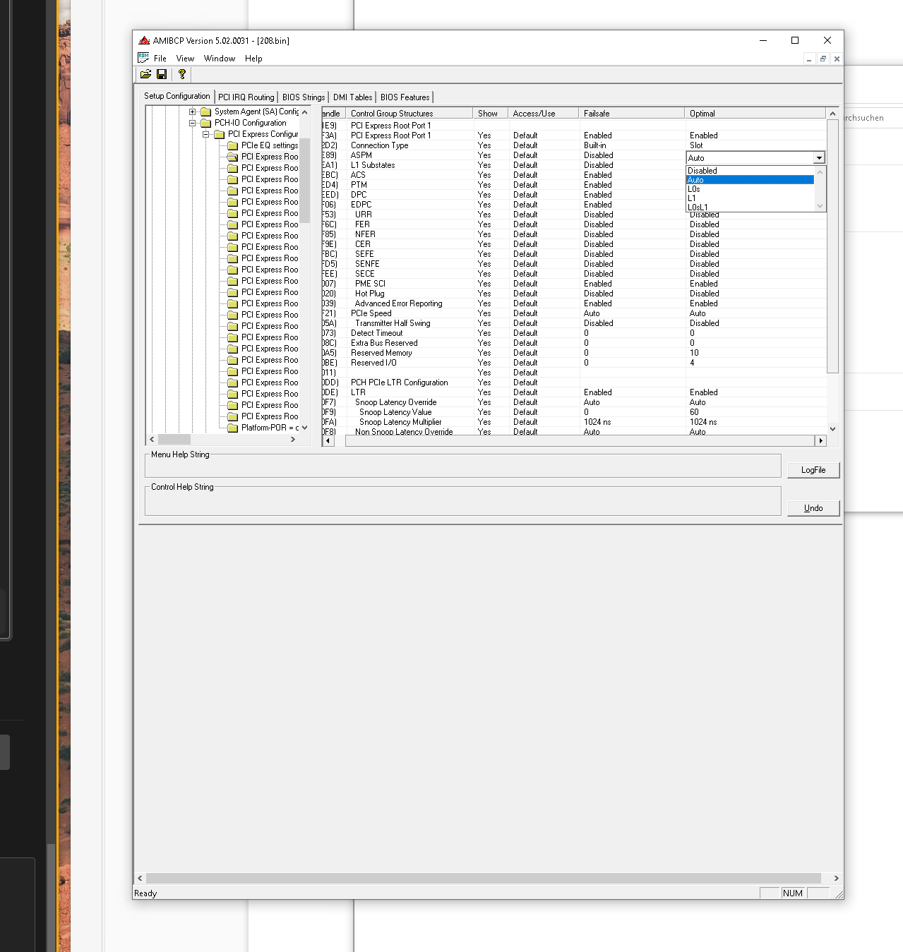

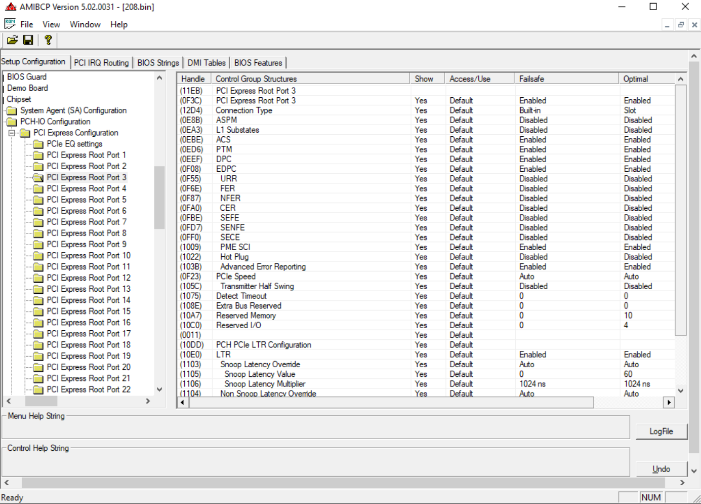

Im BIOS sind übrigens auf jeden Fall auch ASPM-Settings versteckt ... ich hab vorhin was von wegen CTRL+F1 im BIOS für den "Hidden Mode" gelesen ... das probier ich gleich mal. Edit: Nope, geht nicht - obwohl die ganzen Punkte angeblich auf Show sind werden sie nicht angezeigt ... und STRG+F1 bringt bei mir nix ...
Sonst könnte man wohl über AMIBCP die Defaults einfach ändern - die stehen Standardmäßig alle auf DISABLED -> das würde auch den Zustand nicht tiefer als C3 erklären ... siehe:
Durch diesen GUIDE hier bin ich übrigens überhaupt erst darauf gestoßen:
https://forums.servethehome.com/index.php?threads/topton-jasper-lake-quad-i225v-mini-pc-report.36699/page-103#post-359615
Edit: Wird vermutlich auf einen BIOS-Mod hinauslaufen ...scheinbar muss das ACCESS LEVEL von DEFAULT -> USER
Dann kann ich auch gleich theoretisch den Microcode selbst updaten, und mal schauen ob mit UBB auch die ASM1166 Firmware extrahiert/ersetzt werden kann ...

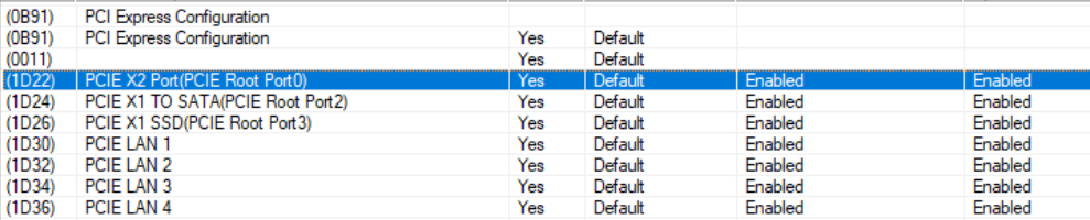

1x "PCIe 4.0"   vermutlich meinen die den PCIE 3.0 x4 Slot, welcher laut Beschreibung elektrisch mit x2 angeschlossen ist
1x ASM1166 an PCIe 3.0 x1 (mehr Lanes bleiben von den 8 möglichen einfach nicht übrig).
Wenn ich die Beschreibung und Usertexte bei Amazon richtig deute, scheint der Hersteller diverse PCIe Funktionen des M.2 Slots in der dort erwähnten Firmware vermurkst zu haben.  Schade.
Vermurkst ist da nix - die haben hauptsächlich die Configs ausgeblendet und vielleicht einige Sachen nicht besonders Optimal eingestellt,
deswegen modde ich gerade auch das BIOS bzw. schalte die ganzen Menus frei - die standardmäßig fehlen (relativ simpel, teste ich gleich und stelle ich gerne auch zur Verfügung).

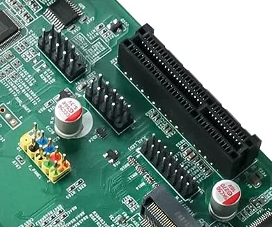

Der PCIE Port auf dem Board hat PCIe 3.0 x2 - verstehe wer will ....

Die SSD ist definitiv auch über PCIe x1 angeschlossen - siehe (im BIOS verfügbar):

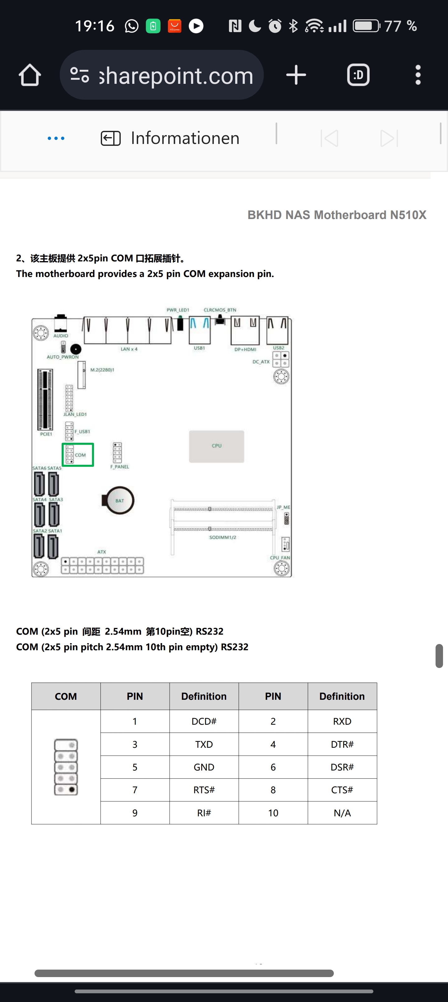

Es gibt auf der oben verlinkten Herstellerseite sogar ein Manual - mit ein paar hilfreichen Infos vzw. Explosionszeichnungen gerade was die Header anbelangt.
Diese Ganzen Sachen wurden so von Kingnovy nicht mitgeliefert ... ergo würde das vielleicht die GPIO-Settings erklären. Allerdings ist TXD/RXD ja eigentlich z. B. als eigenständige Pins festgelegt. Naja ... wie auch immer.
In Summe kann man da wohl Kingnovy ankreiden dass die Infos nicht mitgegeben wurden, obwohl sie eigentlich vorhanden sind.
