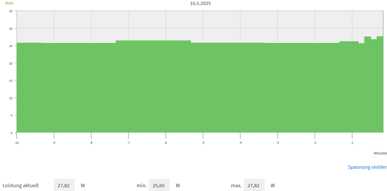

Screenshot 1: AVM DECT 200 Leistungsanzeige nach stundenlangem idle mit 3 schlafenden Festplatten, kein Docker, kein VM:

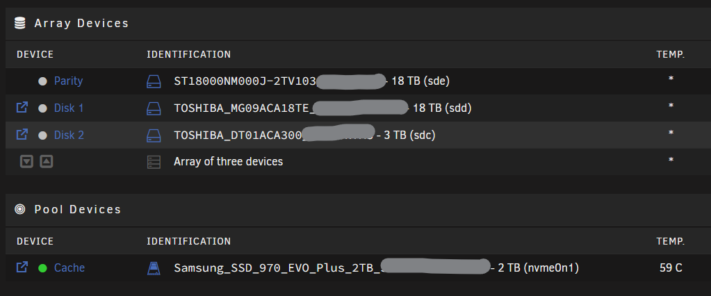

Screenshot 2: Ansicht Array und Cache (alle idle, Array spindown):

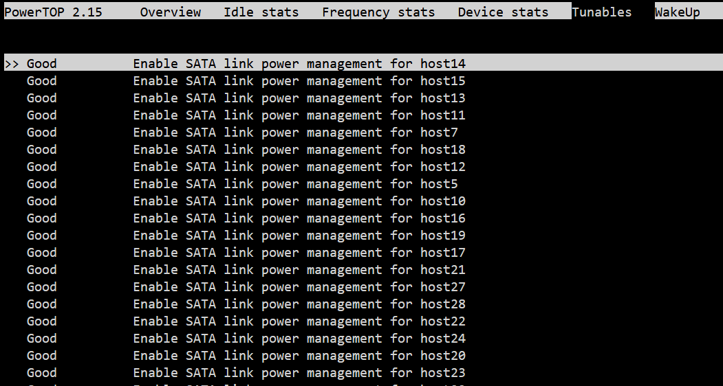

Screenshot 3: Powertop auto tune aktiv, alle Devices Good:
Screenshot 4: Powertop auto tune aktiv, dennoch nur C2, auch nach Stunden idle:

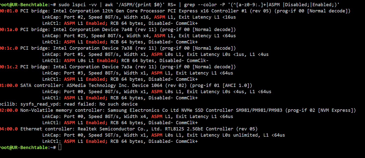

Screenshot 5: ASPM sieht mir alles gut (enabled) aus:

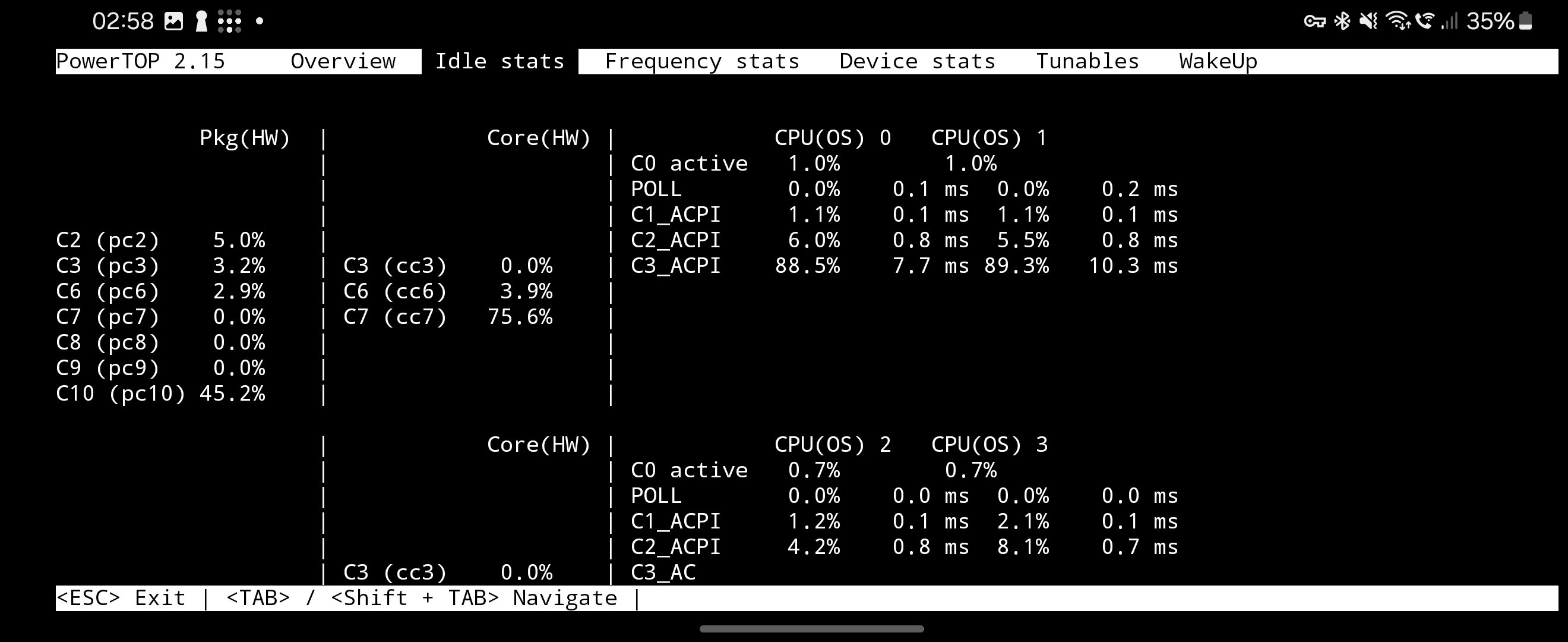

Danke für die Tests. Ich schaffe mit meinem Setup bis C10.
An der ASM1166 angeschlossen sind 2 x WD red SSD 2TB und 2 x Seagate Exos 16TB (spun down)
Docker aktiv (6 Stück laufen), VM off.
Edited by Nemu

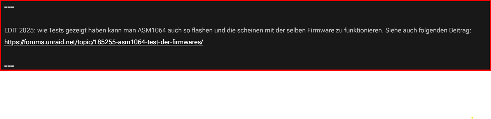

Screenshot:
