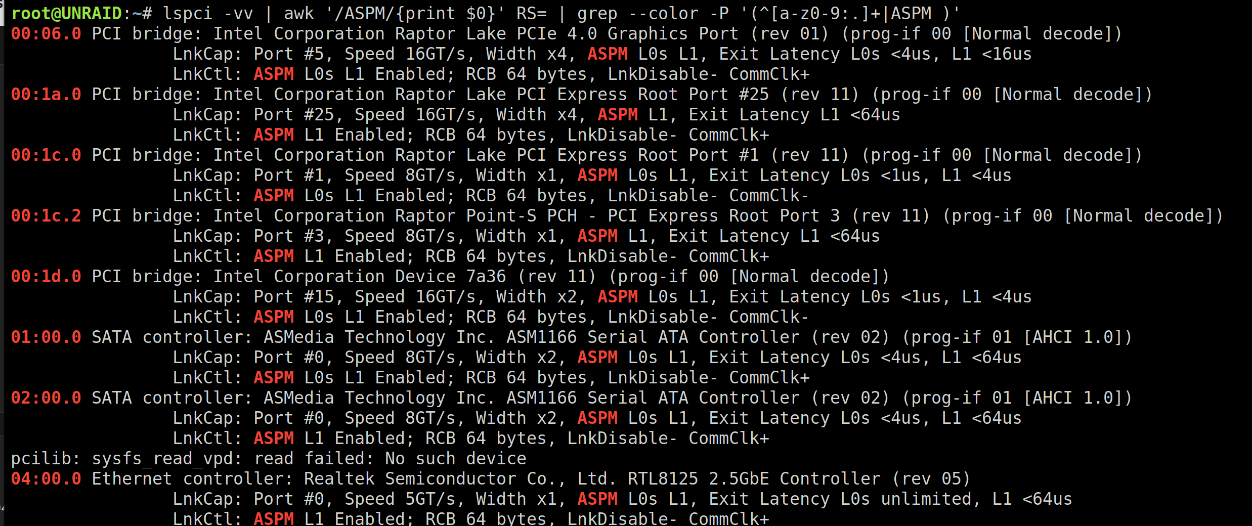

  1. Ist das so korrekt? Danke für die Hilfe, wenn noch etwas benötigt wird bitte bescheid sagen. unraid-diagnostics-20250101-1103.zip
  2. Ich wünsche ein gesundes neues Jahr 😃 Hab den Realtek 8125 Treiber deinstalliert, bei ASPM Helper taucht aber nach dem Neustart kein Device auf. Es ist auch alles auf enabled mit lspci geblieben.
  3. Ah sehr gut danke für die Info. Ich hab jetzt aus dem Store den Treiber drin. Also den wieder deinstallieren. Den ASPM Helper hab ich drauf, da hab ich aber aktuell kein Gerät was ich sehen kann. Vielleicht nachdem ich den Treiber der Realtek deinstalliert habe?
  4. Ich gehe davon aus, ich hab alles aktiviert, was aus meiner Sicht Sinn gemacht hat.

  8. Ich hab jetzt alles versucht was irgendwie für mich Sinn ergibt. Ich hab keine Platten am MoBo, hab die USB3 PCI Karte ausgebaut, die M2 to SATA Karten ausgebaut. Es ist nur noch CPU, RAM, Board mit Unraid dran. Hab sogar extra noch n nackten Unraid Stick gemacht. Ich komm nicht unter C3 und brauch im Idle ohne Docker und VM auf 92W...es ist einfach nicht zum aushalten. Hat jemand noch ne Idee?

    Ah ok, also gar nicht das was im Log steht sondern das was bei den System Devices steht. Dort steht bei mir auch 01:00.0 und 02:00.0 aber leider taucht der Fehler (obwohl ich beibe Adressen eingegeben habe) bestehen. Gibt es sonst noch eine Lösung? Ich hatte von jemandem gehört es sei ein Linuxfehler und muss mit pci=noaer in der go File ausgeblendet werden.
