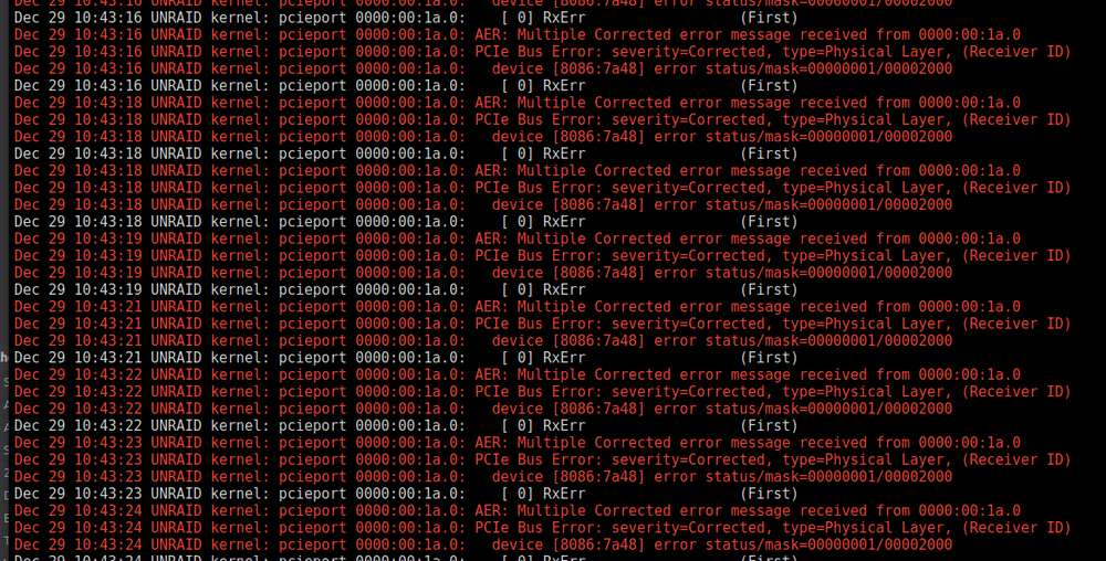

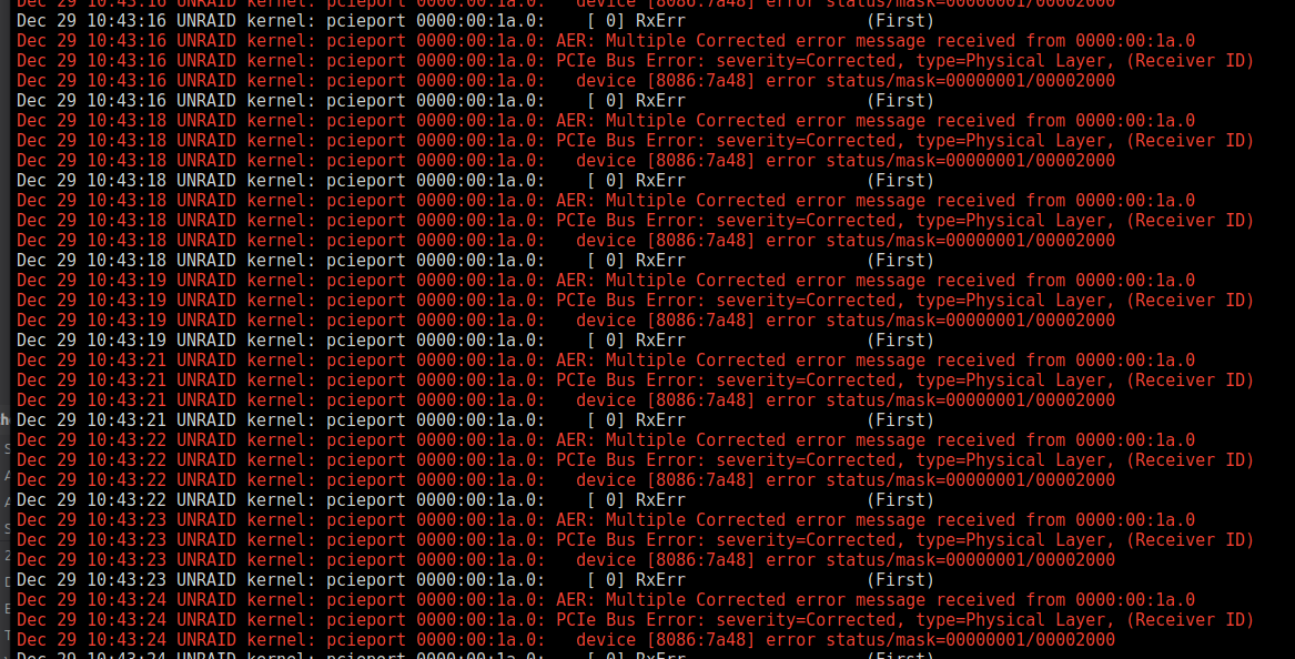

Ich bin aktuell noch dabei meinen neuen Server zu optimieren und Fehler abzustellen. Einen den ich in den Logs gefunden habe und der sich im Sekundentakt wiederholt ist der, der im Screenshot zu sehen ist.
Wenn ich es richtig verstehe, ist das ein Kommunikationsfehler zwischen CPU und PCI Slot? Was könnte man da machen oder wie sollte man vorgehen? Mein vielleicht dadurch ableitendes Problem sind die Stromsparmechanismen. Die CPU geht einfach nicht unter C2 mit Unraid 7 RC2.

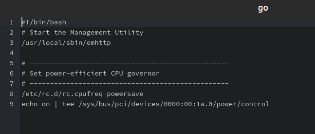

Ich habe das jetzt so angepasst auf den Fehler und es so in die go File gepackt:
echo on | tee /sys/bus/pci/devices/0000:00:1a.0/power/control
Aber der Fehler tritt immer noch auf, wird da noch etwas anderes verlangt?grafik.png.962ecab8df035fc0c2f5db2c8aa010b4.png

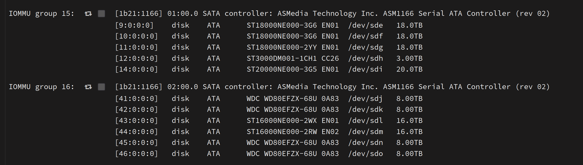

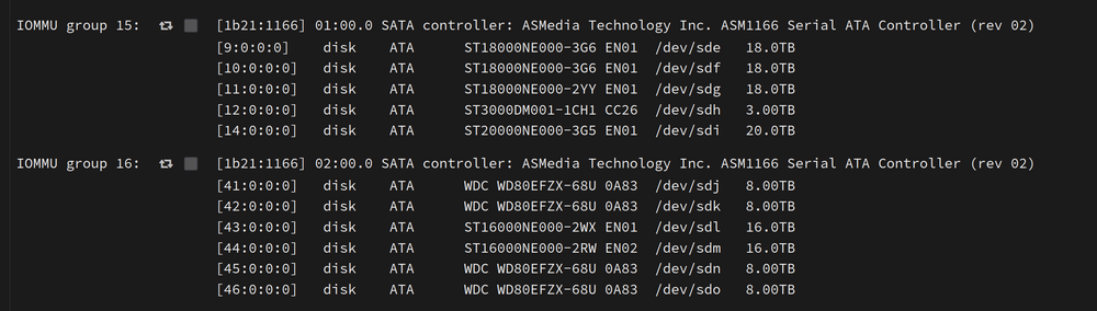

Nicht auf dem PCIe Root Bus anwenden sondern auf die ASM1166loading.thumb.PNG.dc1e1c3838d839654d9344c5412ce5cd.PNG
Deshalb sagte ich ja ändern je nach System. /pci/devices/0000:01:00.0/ ist die ASM1166 bei mir.
Edit: So sieht das ganze bei mir in der Go File aus (ich benutze kein "powertop --auto-tune")
# Runtime PM for PCI devices
echo auto | tee /sys/bus/pci/devices/????:??:??.?/power/control
echo on | tee /sys/bus/pci/devices/0000:01:00.0/power/control
echo on | tee /sys/bus/pci/devices/0000:02:00.0/power/control
1:00.0 Ist die ASM1166
2:00.0 ist in dem Fall mein NIC
