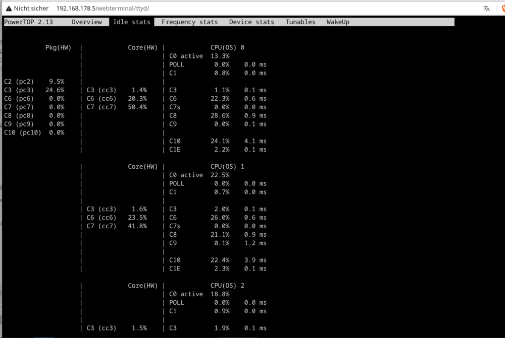

Mit Powertop -Autotune läuft er jetzt im Idle mit 21,4-22,9 Watt. Im Reiter Pkg(HW) zeigt er mir 10-14% c2 und 70-80% c3, bei Core(HW) sind alle 4 Kerne mit 95,x% C7.
Sollte die Cpu nicht unter Pkg(HW) auch auf die anderen c-packages wechseln? Kann man da irgendwo nachsehen was verhindert das er in die C4-10 wechseln kann?

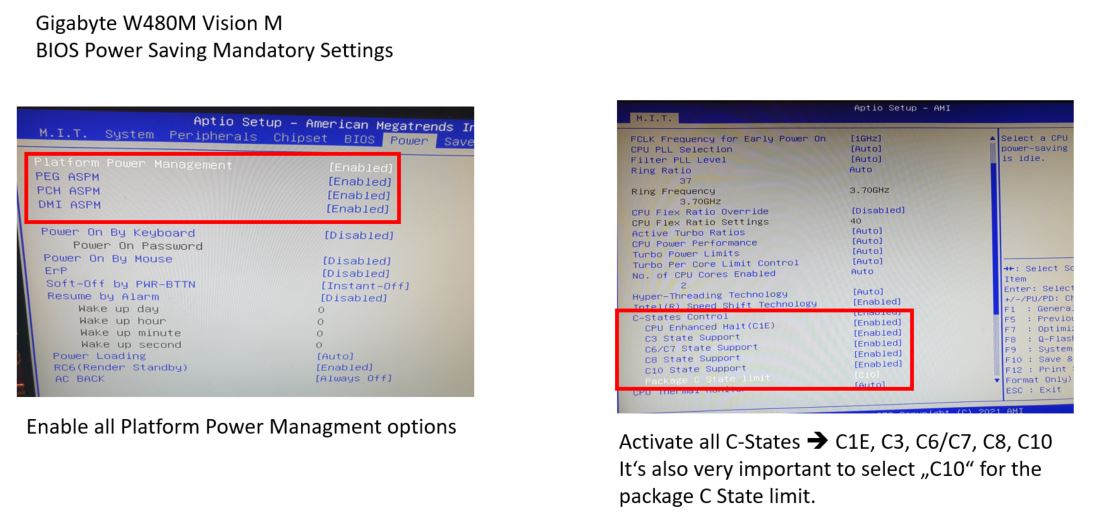

Mainboard: GigaByte W480 Vision W
CPU: Intel G6400
Netzteil: PicoPSU 150W

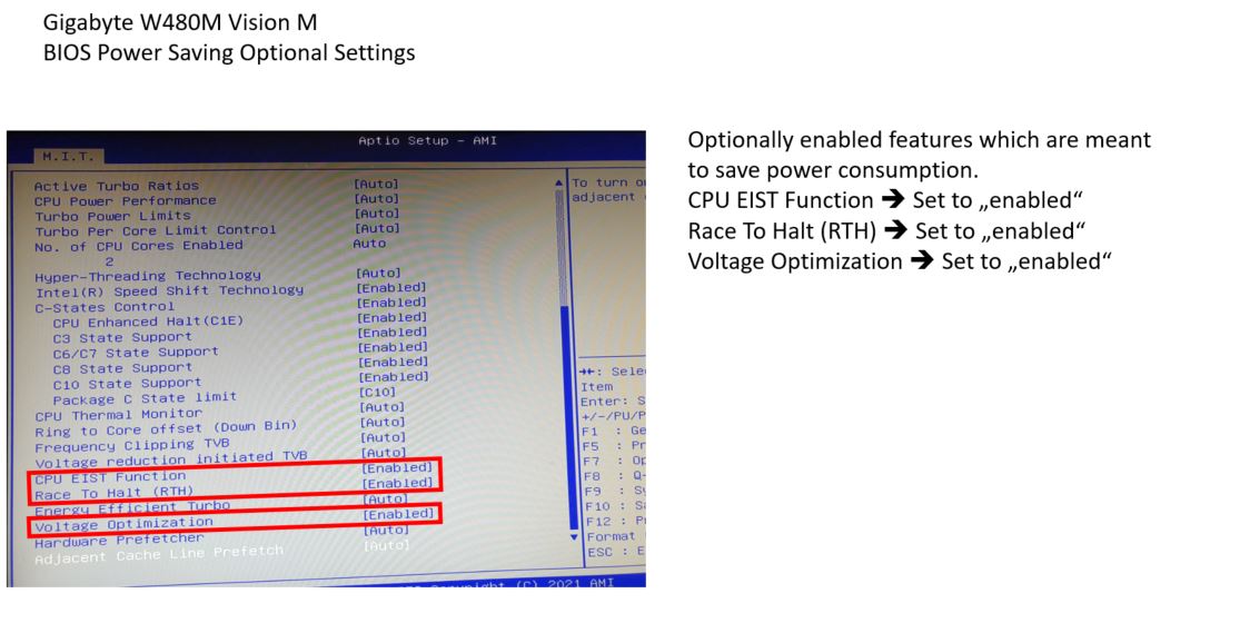

Nachdem ich im BIOS das Platform Power Management (PEG, PCH, DMI) von disabled (default) nach enabled gestellt habe ist die Leistungsaufnahme von 19W auf 14W gesunken.
Ich denke aber die Leistungsaufnahme sollte noch weiter reduziert werden können.

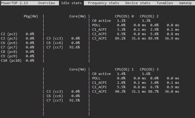

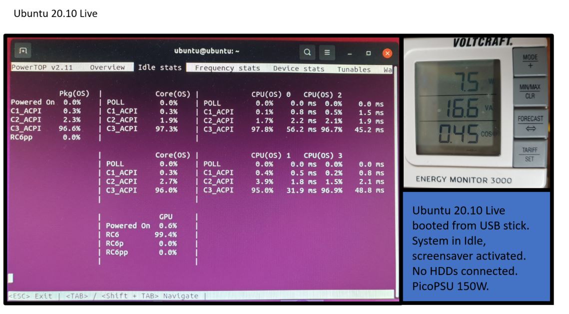

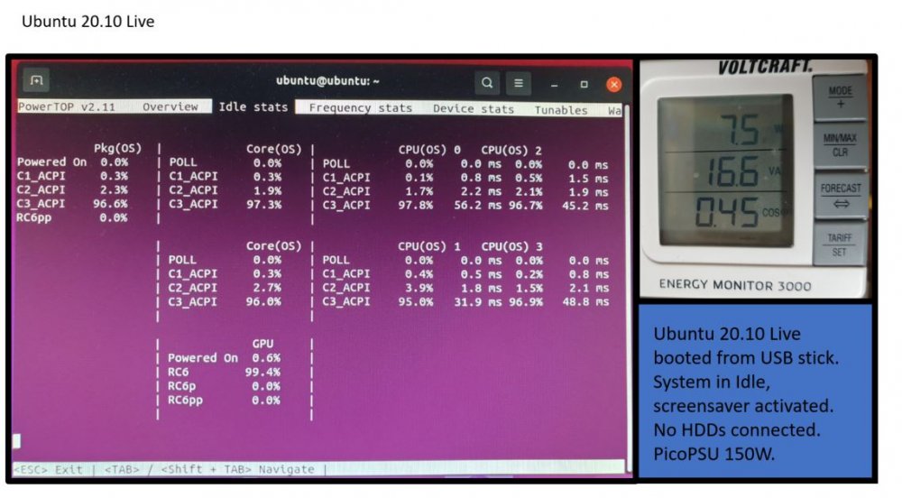

Powertop Autotune (powertop --auto-tune) bewirkt bei mir leider überhaupt keine Reduzierung der Leistungsaufnahme.
Wie im vorherigen Post sehe ich bei den einzelnen CPU Threads nur C1_ACPI, C2_ACPI, C3_ACPI. Ist das normal? Gibt es noch bestimmte Einstellungen im BIOS um die Leistungsaufnahme im Idle weiter zu reduzieren?
Wäre interessant die Idle Stats auch mal von jemand anderem mit Intel Pentium/Celeron CPU zu sehen wo die Leistungsaufnahme auch tatsächlich nur um die 10W ist.

Benutzt du Unraid 6.9.1? Weil das sieht mir so aus als wäre kein Treiber aktiv. Das "Pkg", also das "Package" zeigt gar nichts an. Das sollte mindestens auf C3 fallen oder eher noch niedriger.
Die "C3_ACPI" sind auch nicht normal (das gilt übrigens auch für dich @Calidor)
Führe das mal über das Webterminal aus und poste deine Ausgabe:

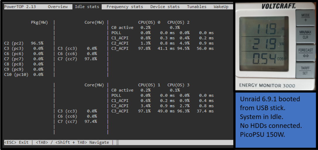

Ja, die aktuelle Version 6.9.1 von unraid ist installiert. Powertop version ist 2.13.
Hier die Ausgabe für "cpufreq-info":

Was genau meinst Du mit fehlendem Treiber? Welche Treiber sind das und wie kann ich die installieren?
Danke ....
Dir fehlen keine Treiber...

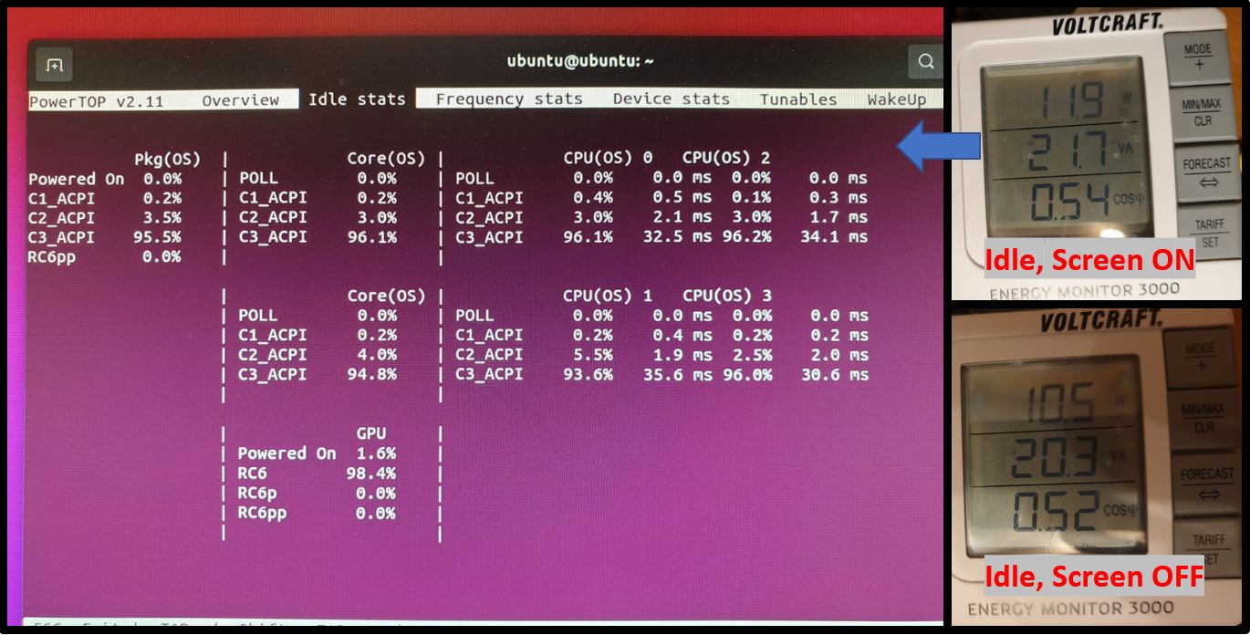

Warum zeigt powertop dann "C3_ACPI" an? Das ist falsch. Da muss eigentlich C1 bis C10 bzw C1E" stehen:
Sein Package ist auch komplett aktiv. Das ist auch nicht normal (im Leerlauf).

Laut hier geht es Richtung Treiber:
https://www.spinics.net/lists/stable/msg420136.html
Currently intel_idle driver gets the c-state information from ACPI _CST if the processor model is not recognized by it
 @mr_cg
Führe mal das aus:
grep . /sys/devices/system/cpu/cpu0/cpuidle/state*/name
Es wird auf jeden Fall der richtige CPU Treiber mit "intel_pstate" verwendet. In der Ausgabe sieht man zB auch dass die CPU Kerne runtertakten:
current CPU frequency is 1.65 GHz.
Scheinbar fehlen die notwendigen Treiber im Linux Kernel. Dort ist kein Comet Lake und kein Rocket Lake aufgeführt:
https://github.com/torvalds/linux/blob/b74b991fb8b9d642b8fea20d6245c6e19125a305/drivers/idle/intel_idle.c#L1070
Wobei ich nicht weiß, ob das nur den Status ausgibt oder tatsächlich auch Einfluss auf den Schlafzustand der Kerne hat?!

Danke für die Hilfe! Werde jetzt das System auch mal mit einem anderen Linux booten und schauen wie hier der Idle Status aussieht.

Hatte zuerst OpenMediaVault installiert allerdings waren hier die Leistungswerte ähnlich hoch wie mit Unraid (~14W).
Interessanterweise ist mit Ubuntu 20.10 Live der Stromverbrauch im Idle mit etwa 12-13W deutlich niedriger, obwohl der Powertop Idle Status ziemlich ähnlich aussieht.
Der Stromverbrauch mit Ubuntu verringert sich nochmals deutlich auf etwa 10-11W wenn der Bildschirmschoner aktiv wird. Ich vermute hier wird die GPU abgeschalten und ich frage mich ob das auch in Unraid möglich ist weil da ohnehin kein Monitor angeschlossen ist. Ich versuche jetzt noch einen Test mit einer aktualisierten Ubuntu Installation aber es wäre schon ein großer Erfolg den Ubuntu Live Level auch mit Unraid zu erreichen. Alerdings habe ich da keine Idee wie das umsetzbar ist.
Gleich vorweg ... die Messungen mit Ubuntu-Live/Unraid sind vergleichbar da in beiden Fällen die Festplatten abgesteckt wurden und jeweils nur vom USB Stick gebootet wurde.
Tut er nicht. Das Package ist auf C3_ACPI gefallen. Und das ist auch der Grund für die Ersparnis.

Jetzt habe ich doch noch die C-States Einstellungen im BIOS gefunden.
Diese sind etwas versteckt in einem Untermenü zu finden gewesen.
Mit diesen Einstellungen und Ubuntu sieht es jetzt schon viel besser aus.
Hier eine kurze Zusammenfassung meiner Änderungen im BIOS:
Mit Ubuntu 20.10 Live komme ich damit im Idel auf nur 7-8 Watt. Hammer!!!
C3_ACPI wird bei Ubuntu sehr häufig genutzt was vermutlich der Grund für die sehr geringe Leistungsaufnahme ist.
Auch wird mit Ubuntu im Powertop die GPU angezeigt was in Unraid mit gleichen BIOS Einstellungen nicht der Fall ist.
Wenn der Bildschirmschoner bei Ubuntu eingeschalten wird fällt die Leistungsaufnahem von etwa 8,5W auf 7,5W (-1W).
MIt den gleichen BIOS Einstellungen genehmigt sich Unraid im Idle 4-5W mehr als Ubuntu.
Die GPU wird im Powertop bei Unraid auch nicht angezeigt.
Also irgendwie muß es an Unraid (Kernel? Treiber?) liegen. Andernfalls kann ich mir den Unterschied nicht erklären.
Wie kann ich dieses Ergebnis auf Unraid reproduzieren ???
