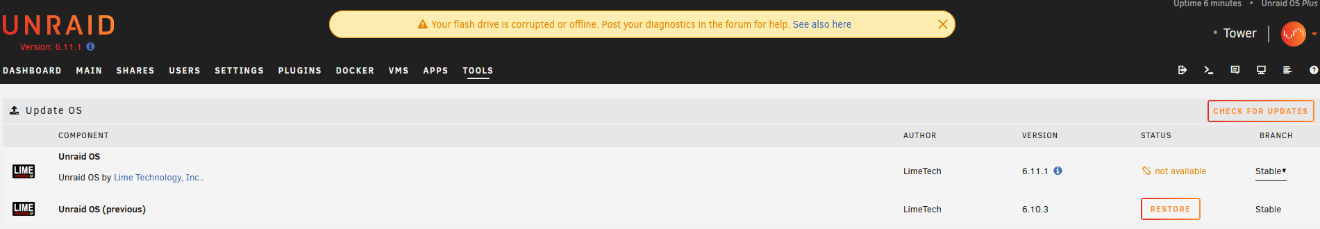

  1. It's like try and error. When searching for "Your flash drive is corrupted or offline" on google there are quite many people having the same issue but the solution seams to be different for lot of them. Is there any official unraid support which could be contacted in such cases???
  2. Is restore to previous SW release a good idea?
  3. I renamed the cfg files with 0 length but only the file myservers.cfg has been newly created with also 0 length. I do not see any problem with the USB drive. I can modify files, create new files and upload data without any issues. I am somehow helpless now. How to recover unraid from this state? Is there any backup of the data from last upgrade which i could use?

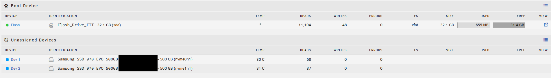

  5. Today in the monring i was using unraid without any issues. Then i switched off the system and now after new start up unraid is not working any more. I get the error message "Your flash drive is corrupted or offline". When checking the flash eveything looks normal. Strange is that my SSD cash drives are shows as unassigned drives. How to solve this issue? I do not want to loose my data. Thanks for help!

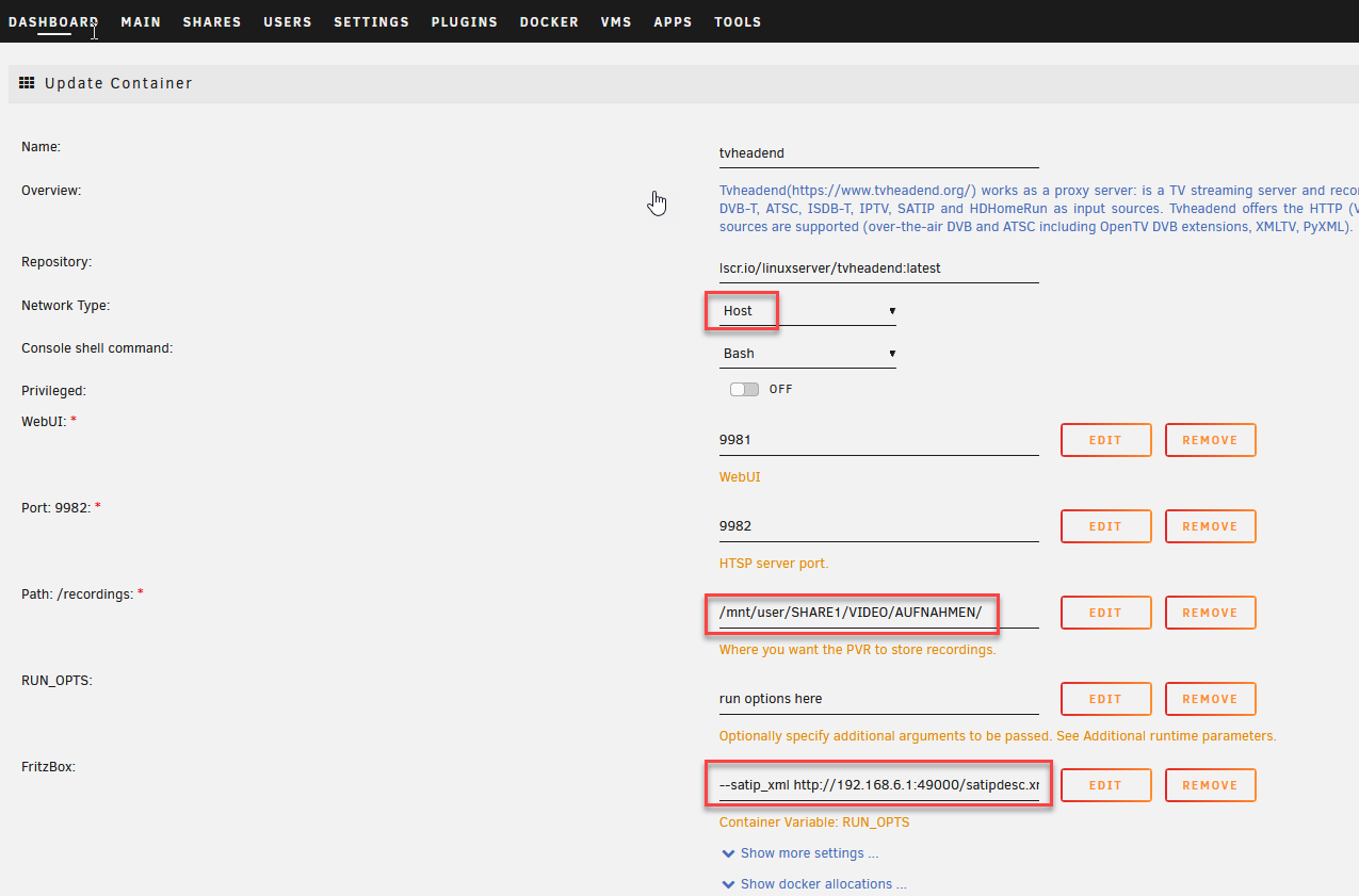

  11. Installation war fehlerfrei durchgelaufen was die Fehlersuche auch etwas erschwert hat. Nachdem ich den mega langen Thread zum TVheadend Docker Image hier im Forum durchgegangen bin wurde ich irgendwo auf Seite 40+ fündig. Wie dort von Dir angegeben ist es notwendig diese Variable (Key: RUN_OPTS) manuell anzulegen. Nachdem ich das gemacht habe kann ich auch auf das Webinterface zugreifen. Ich verwende jetzt aber doch die native TVheadend App weil ist diese nach Anpassung des Data Directory auf ein User Share so am Laufen habe daß die Einstellungen auch nach einem Restart bestehen bleiben. Die native TVheadend App hat den Vorteil daß diese den DVR Wakeup unterstützt. Ich denke ich habe mit TVheadend/Kodi den idealen Setup für mich gefunden. Bislang scheint mit der FritzBox alles zu funktionieren ... Sendersuche, EPG, Auswahl Tonspur, Timeshift, Recording, SD/HD, Senderlogo, Anpassung Sender-Reihenfolge, gleichzeitige Verwendung mehrerer Tuner Selbst die Wiedergabe am Anfang läuft viel flüssiger und stabiler mit "Out of the box" Einstellungen im Vergleich zu Plex. Danke nochmals für die Hilfe.

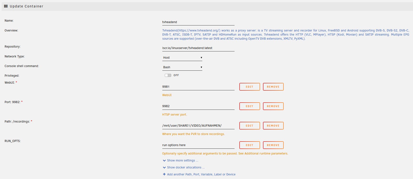

  14. Habe den Docker so eingestellt aber das WebInterface lässt sich nicht öffnen. Einstellung von Bridge nach Host, und Einstellungen für GPU und DVB gelöscht da ist dies nicht benötige. Irgend eine Idee was hier falsch eingestellt ist?
