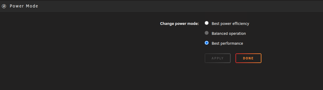

  1. Used the search in this topic, but did not find my answer. What should i choose in "Power Mode" in the Unraid settings? Motherboard: ASRock B365M Pro4 CPU: i9-9900 Power supply: be quiet! Pure Power 11 FM Netzteil 550 Watt 80+ Gold HDD: 6x (down) NVME: 1x USB-Boot-Stick: 1x I reach C-State 9 Power consumption keeps fluctuating between 35 and 65 W. Daily power consumption: 1,453 kWh

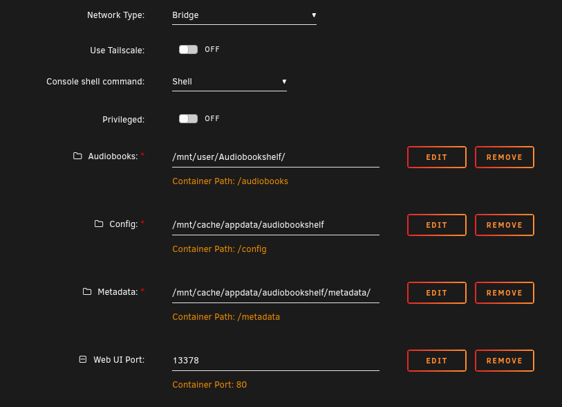

  3. Soo bin jetzt dazu gekommen den Server an einen Bildschirm anzuschließen und die Einstellungen / Fixes anzuwenden. 1. Go File gesäubert 2. SSL deaktiviert 3. Fixe ipv4 Adresse in Unraid eingestellt 4. Fritz.Box hatte den Green Modus nicht an, sondern Powermode. Ich habe auch, wenn ich im Netz Dateien bewege immer 100mb Durchsatz. Was ist dann da los? 5. Bei den Dockern habe ich nur Audiobookshelf gefunden. Da bin ich mir aber nicht sicher, ob der wirklich auf Port 80 liegt. Habe den Autostart aber mal rausgenommen, bis ich hier eine Antwort von euch erhalte. Hier ein Foto: Seitdem läuft der Server jetzt 10 min ohne "Absturz" und ich habe Zugriff drauf. Beste Grüße
  4. Da der Server jetzt gerade sogar einfach nicht mehr zu erreichen ist, bevor ich das Passwort fürs webgui eingegeben habe, kann ich doch Fehler bei Docker & VMs ausschließen, oder? wahrscheinlich Netzwerk, Hardware oder Go file? Ich versuche mal mich schnell einzuloggen und die Einstellungen vorzunehmen, bevor er dicht macht. komisch ist halt, das es dafür einen Auslöser geben muss? Der Server war sonst immer so zuverlässig. Lief Monate lang durch bis ich selbst einen Neustart geplant gemacht hab oder sonstiges. Komisch EDIT 1: Fritz.Box ist im Power Mode. Habe auch, wenn ich Sachen über LAN kopiere einen Durchsatz von 100mb/s... EDIT 2: Meinte eingebautes Wireguard der Fritz.Box. Schalte mich quasi über die Fritz Box in mein Heimnetz.

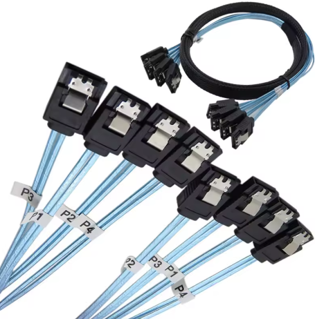

  9. Habe, gefühlt seit dem Update auf 7.0, Probleme mit meinem Unraid Server. Manchmal ist er plötzlich nicht mehr über das Netzwerk erreichbar und nur ein Ausschalten und wieder Einschalten macht ihn erreichbar. Ich habe mal ein Log vom Stick nach dem Absturz gezogen, keine Ahnung ob das was aussagt? Vorhin hatte ich mal die Netzwerkeinstellungen in Verdacht (da war doch was mit MACVLAN und IPVLAN). Ich habe bei mir schon lange MACVLAN eingestellt, weil FrizBox. Habe dann hier im Forum gesehen, das man das Bonding in den Netzwerkeinstellungen dann deaktivieren kann. Als ich das gemacht habe und auf "Done" geklickt habe, war der Server wieder nicht erreichbar. Nach Neustart aber wieder schon. Achja, im Zuge des Updates habe ich auch meine Sata-Kabel ausgetauscht. Zu sowas: Jemand eine Idee, was mein Problem ist? Danke =) EDIT: Achja, es scheint ein komplett Absturz zu sein. Docker sind auch alle nicht erreichbar, wenn das passiert. EDIT-2: Die letzten Wochen vielleicht 1-2 Mal passiert. Heute schon 4 mal. Ich wechsel später die Kabel wieder auf normale Sata-Kabel... irgendwie habe ich das im Verdacht.
