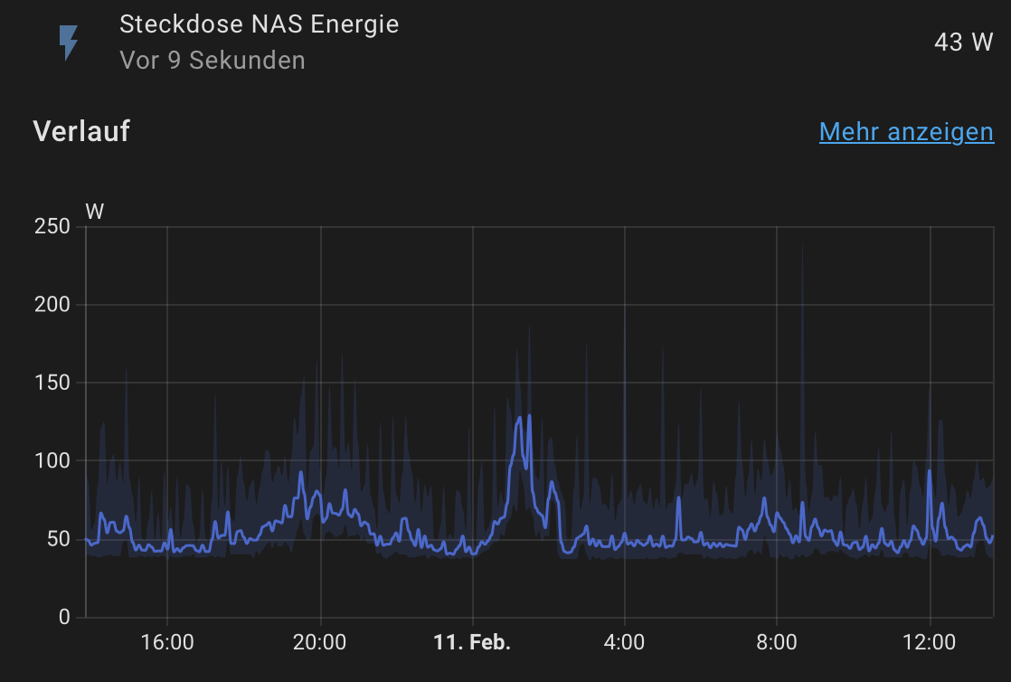

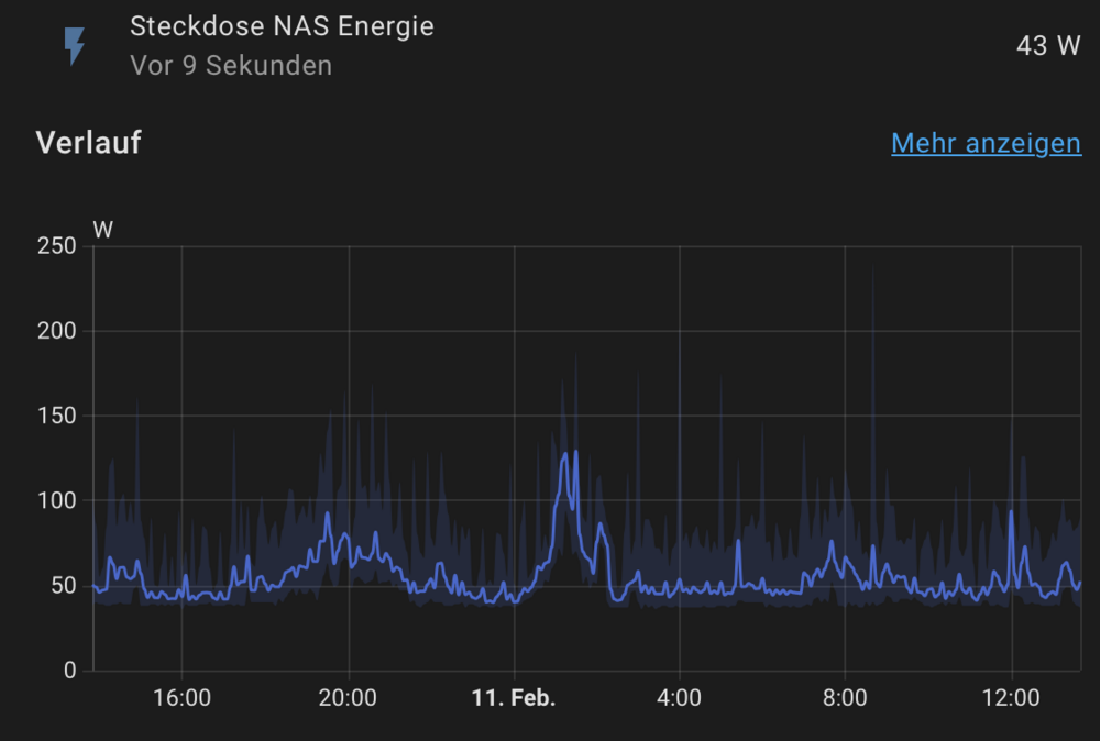

Oft wird hier erwähnt, dass die AVM Steckdose genauer sei, das hab ich ehrlich gesagt noch nie verglichen, was mir aber auffällt ist, dass das MessIntervall hier relativ lang ist.
Hier mal ein Vergleich von Shelly (blau) und AVM (rot) Steckdose aus meinem Homeassistant, wo man das ganz gut erkennen kann:
Edit: das mag sicherlich auch das Abfrageintervall von der jeweiligen HA-Integration sein (sollte bei mir auf default stehen), aber der Unterschied ist zumindest da: bei AVM/Tasmota gibt es (bei mir) max. alle 30s einen neuen Wert, bei shelly bis zu sekündlich. 🤷‍♂️

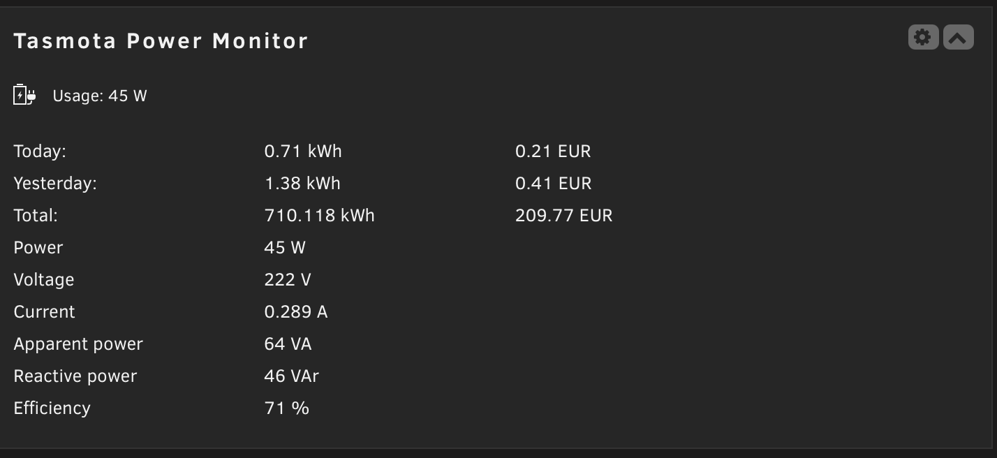

Ich nutze 15 Tasmota (NOUS A1T & Z), alle kalibriert mittels 60W Glühbirne und Multimeter. Eingebunden in
Home Assistant:
Unraid:
Edited by k3vbert
