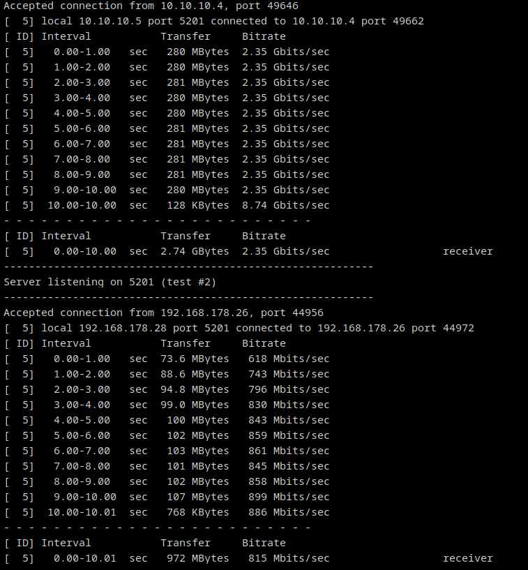

  2. Ich habe jetz einen anderen Ansatz verfolgt und doch mein Ziel erreicht. Folgendes habe ich gemacht: Den 10Gbit port am NAS wieder im BIOS aktiviert. NAS ins Arbeitszimmer geschleppt, wo der Repeater steht. NAS über 2,5Gbit port an Repeater verbunden per Kabel und noch dazu über 10Gbit port den Laptop (mit 2,5Gbit Adapter) ebenfalls per Kabel verbunden. Somit habe ich einmal eine direkte P2P-Verbindung zu Laptop, wo ich 2,35GBit Durchsatz erreiche und einmal via WLAN Bridge, wo ich immerhin ca. 850MbIt erreiche. Die Stromkosten werden vermutlich etwas höher ausfallen, da normalerweise der Repeater am Abend sich ausschaltet. Jetzt soll es immer an bleiben, da der NAS dort verbunden ist. Hier das Ergebnis:

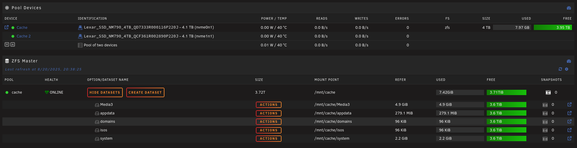

  6. Cachepool auf zfs umgestellt, Docker data-root auf xfs vDisk gewechselt. Docker-Container laufen wieder, bisher keine Probleme mehr.

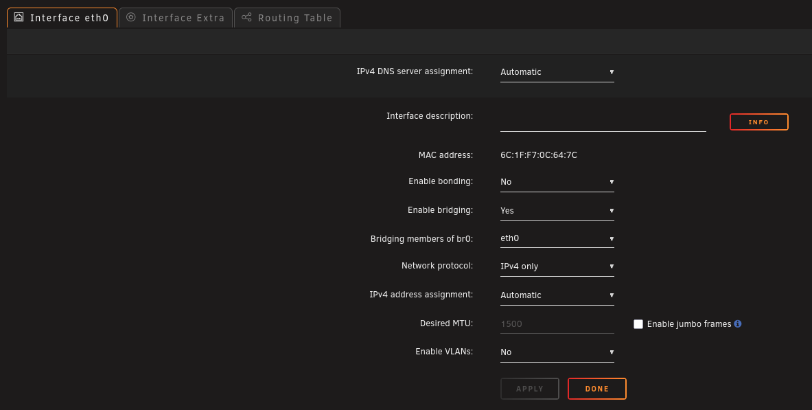

  7. Mein Hauptserver, ein Ugreen DXP4800 Plus, hat 2 Ethernet ports, ein 10gbit und ein 2,5gbit. 10gbit port ist im BIOS deaktiviert und benutze nur den anderen Port. Mein Router ist ein Fritzbox 6660, der 4x1Gbit und 1x2,5Gbit port hat. Nun der Server ist an dem Fritzbox direkt über 2,5Gbit port angeschlossen. Da bekomme ich wrklich miese ca 130Mbit/s Datendurchsatz via iperf-Test. Wenn ich jedoch den Server über einen der 1Gbit ports vom Router anschliesse, bekomme ich etwa 850Mbit/s, was Ok ist. Gibt es denn eine Einstellung, die ich bei meinem Unraid vornehmen muss? Server hat eine fixe lokale IP von Router zugewiesen bekommen. Router Ports sind auf Power Mode, also nicht etwa auf 100Mbit runtergedrosselt (Green Mode heißt es glaub ich). Hier ist die jetzige Einstellung, nur bonding hab ich auf No gesetzt, da ich nur ein eth0 habe:
  8. Ok, das mit dem zfs für Cachepool muss ich wohl bissl einlesen bzw. damit etwas spielen, wo jetzt kaum Daten/Apps auf dem cache sind.

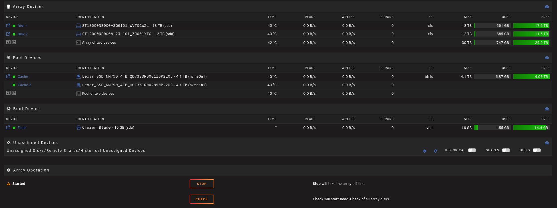

  9. Was ist der Vorteil von xfs vDisk gegenüber btrfs vDisk? Da mein Cache, wo Docker-Daten liegen, eben als btrfs formatiert ist, dachte ich, Docker data-root soll ebenfalls btrfs vDisk sein.

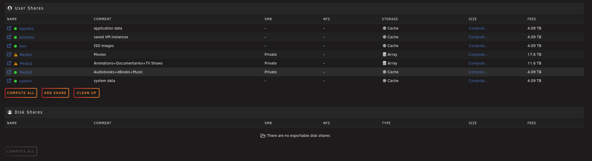

  10. Falls es hilft, hier Screenshot von Main und Shares:

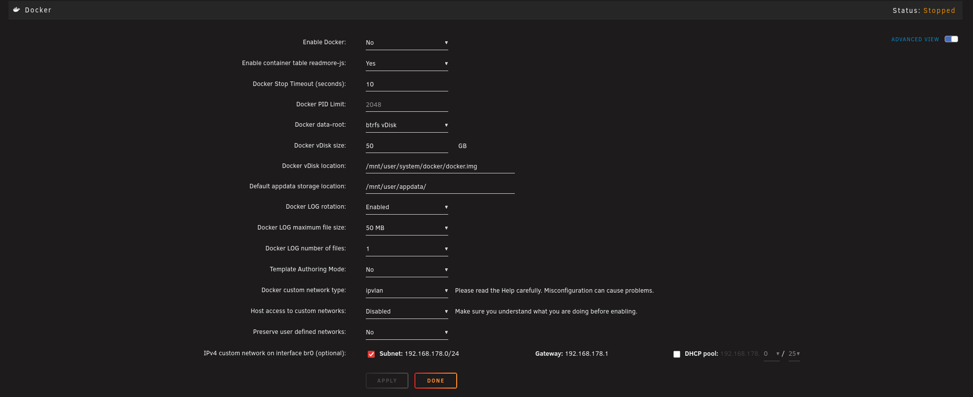

  11. Wie der Titel des Beitrages sagt, sind meine Docker-Container (5 Stk.) nach einem Neustart verschwunden. Gestern Abend habe ich den Server heruntergefahren und heute neu gestartet und habe dann festgestellt, dass alle Docker verschwunden sind. Ich hab Docker vDisk size auf 40 GB gestellt, jedoch das docker.img war 46 GB. Was könnte hier das Problem sein? Sollte man Docker data-root auf Directory umstellen anstatt btrfs vDisk, so wie es hier gezeigt wird? Zur Info, meine appdata und docker.img sind beide auf Cache, welches besteht aus 2x4TB Nvme (btrfs, raid1). Hier der Screenshot von Docker settings: Altes vDisk hab ich jetzt gelöscht.
