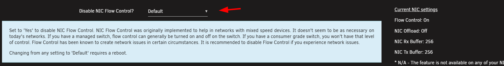

2/ Unraid, Flow Control mal aktivieren zum Test (geht einfach mit Tipps & Tweaks plugin)

Flow Control ist überlebenswichtig wenn Geschwindigkeitsunterschiede ins Spiel kommen.
